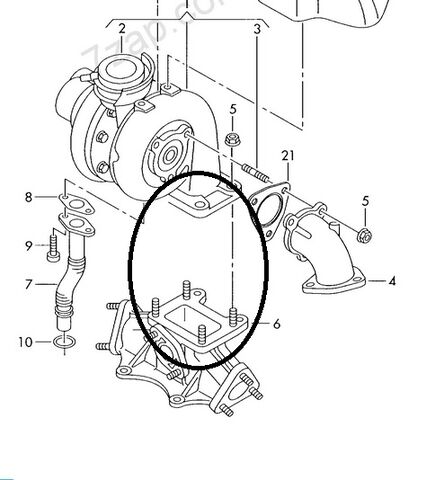

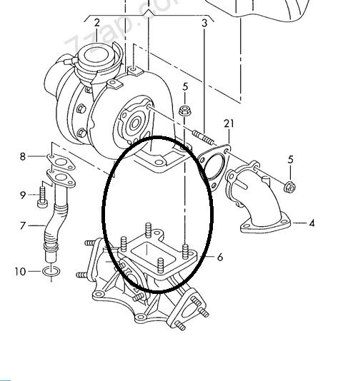

A turbó alá nem is kell alátét? [link]mert a készletekben meg van alátét

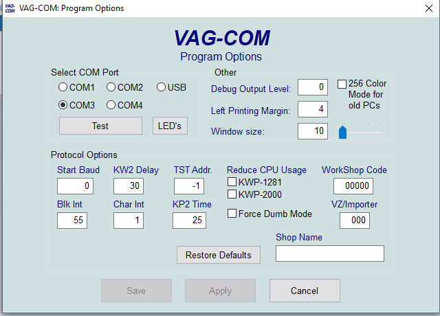

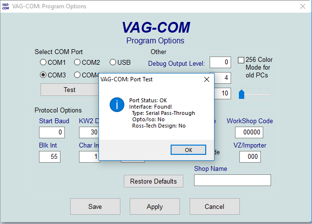

Sziasztok. Pár napja írtam ide, hogy vásároltam egy VAG-COM kábelt és nem működött. Jelenleg megoldódott a probléma a kábel működése tökéletes a hozzá kapott szoftverrel. Azonban ez felvetette a másik problémát, hogy az autómban ( MKIV 2002 AXR motorkód) nem jó a OBDII-es csatlakozó. Valószínűnek tartom a hibát a hozzá tartozó biztosíték okozza. Következő lenne a kérdésem ezt hol találhatnám meg az autóban? Vagy valakinek felmerült már a probléma ?

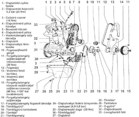

rostiron #165257 üzenetére
A képen írja. Olajszivattyú túlnyomásszeleppel.
A pumpa része, nem cserélhető külön.Ha ki akarod cserélni a szelepet, az egész pumpát kell...és nem biztos, hogy megoldja a gondod. Szerintem le van koszolva valamelyik olajjárat a fejben, azért csattog néha. Meg kellene mérni az olajnyomást, amikor csattog, ha a nyomás rendben lesz, kozos a fej, ha a nyomás alacsony, akkor pumpa vagy valami más.

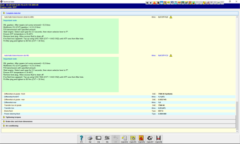

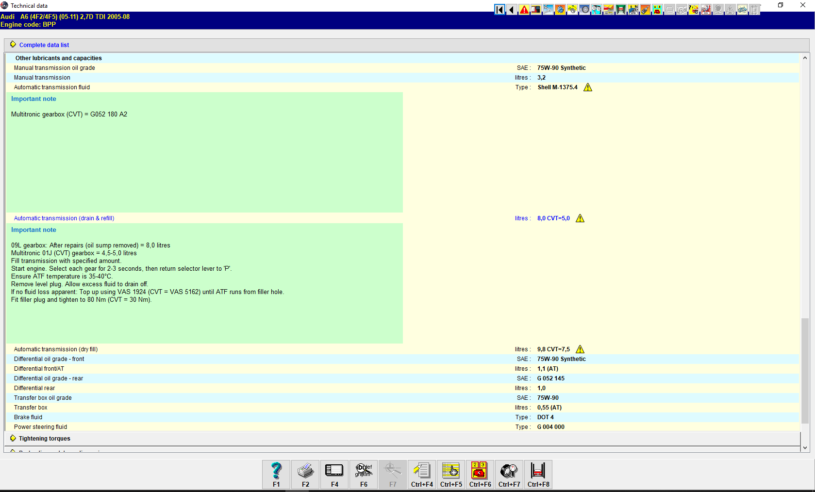

tibi.234 #165249 üzenetére
Nem teljes a számsor.
Csaby25 Nem értem mi a kérdés. Írja, hogy mennyi kell bele. Multitronic-ba 5 liter, Tiptronicba 8 ha lent volt a kád. és a szűrő.
Száraz feltöltési mennyiség 7,5 liter a multitronic-ba, 9,8 liter a tiptronic-ba. Ez akkor releváns, ha szét volt szedve a váltó felújításra, egyébként nem tudod az összes olajat kiengedni, csak ha van átmosó gép arra rákötik, és 20 liter olajjal átmossák, közben megy alapjáraton a motor és keringeti az olajat a gép és a váltó olajpumpája is.

Sajnos most nem tudok küldeni jelenleg munkában vagyok. Azonban mikor első próbálkozásképpen bedugtam az egyik USB portba akkor feltelepítettem az illesztő programot és a szoftvert is akkor eszközkezelőben nem az USB portokhoz dobja hanem külön létrehoz egy soros portot ábrázoló ikonnal és oda dobja ez normális ?
Szerk.: Esetleg xp módban futtatva vagy win7 ?

Gergő170 #165225 üzenetére
Ez a gond, ahová egyszer feldobod a drivert, mindig abba az USB-be kell dobni, máskülönben válzotik a port.
Mutass egy képet az eszk9zkezelőből, amikor rá van dugva a kébel.WIN 10 szerintem nem fogja tudni kezelni a dolgot. Win7-ig működött rendesen, abból is csak 32bit.
Ez egy régi kábel még régebbi szoftverrel. Vagy teszel virtuális hetest, esetleg szerzel öregebb gépet, vagy nem lesz diag.

Próbáltuk az autóra dugva is persze gyújtással. Azonban minden USB port alatt ami a laposon van ugyan az a hiba lehetséges, hogy illesztőprogram galiba lenne ? Egyébként Windows 10 az operációs rendszer. Holnapi nap folyamán megpróbálom. Remélem jó a kábel, már nagyon szeretném a "RANGE" opciót... És nem kell várnom egy új kábelra heteket.

Portonként változó. Egyébként COM3-mon volt legutóbb amikor próbáltam és a szoftverben is COM3-mat tesztelve a program tölt nagyjából 10 másodpercet és utána írja(Port: OK , Interface not found). A Com1,2,4 esetében a program nem is tölt rögtön dobja a hibaüzenetet de gondolom ez így van rendben.

Sziasztok. Segítségeteket szeretném kérni a következő probléma megoldásában. Rendeltem az MKIV-es Golfomhoz egy VAG-COM kábelt Franciaországból ami a mai napon megérkezett a hozzá mellékelt cd-t telepítve illetve illesztőprogramok telepítése és eszközkezelőben a kábel portját COM3-ra állítva a mellékelt szoftverben a következő hibát kapom: INTERFACE NOT FOUND.
Mi lehet ebben az esetben a megoldás? Előre is köszi a segítségeteket, amennyiben nem jó csoportban érdeklődök akkor bocsánatot kérek.
