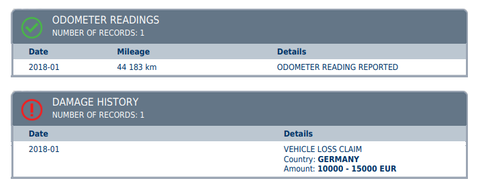

Ez a károkozás idejét írja le és, hogy mennyi kilométernél történt. 10000-15000 Euró között volt rá kifizetés elvileg.
A márkaszervizes adatok nincsenek belerögzítve az AUTODNA rendszerébe.Ezek szerint ha valós a km, akkor január óta alig ment pár kilométert. [link]

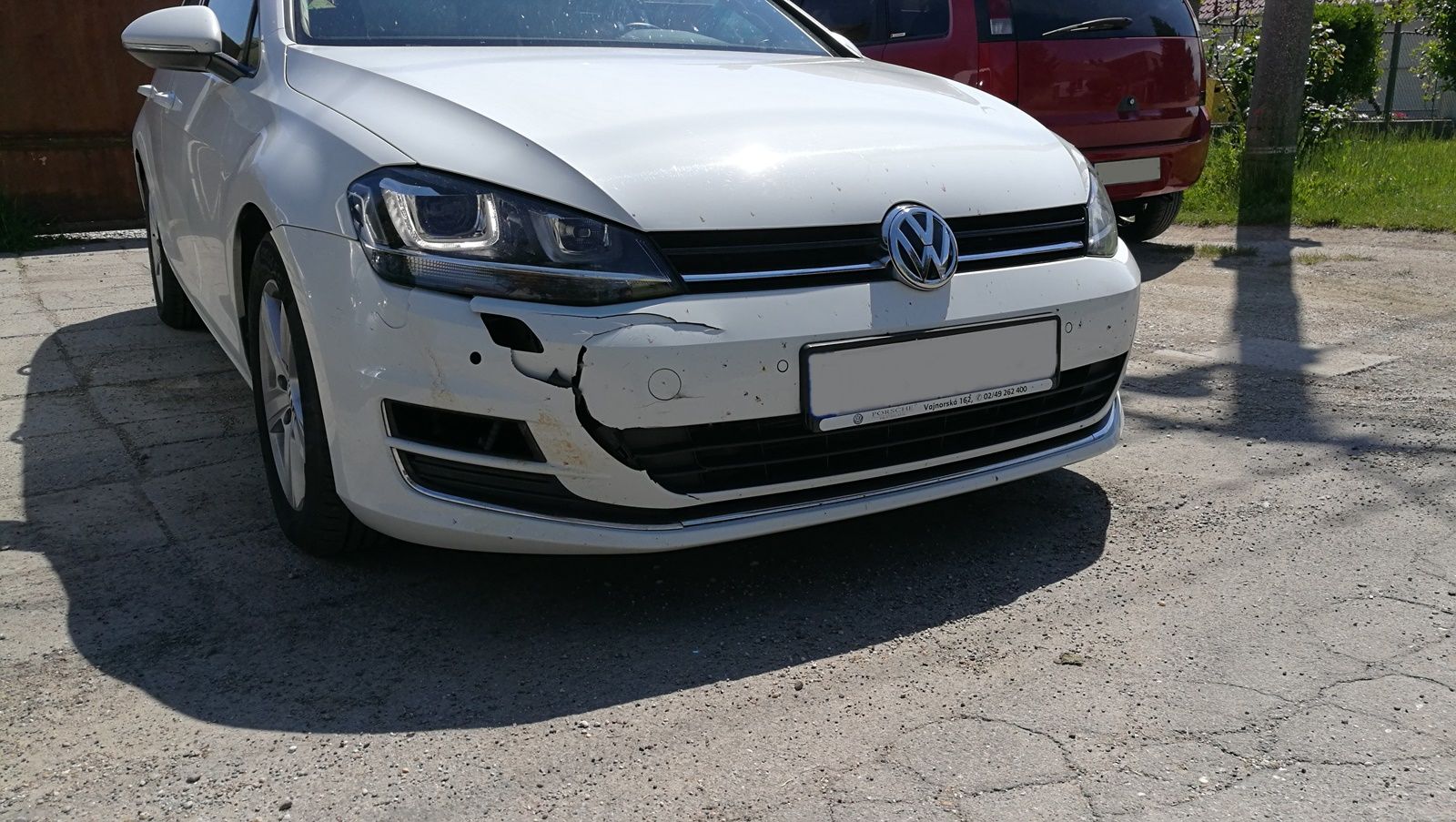

Újabb áldozathoz érkezett a GTI projektem, ami egy nem "alap" GOLF VII személyében:
https://www.hasznaltauto.hu/szemelyauto/volkswagen/golf_vii/volkswagen_golf_vii_1_4_tsi_bmt_comfortline_nyiltvegu_pu-re-xenon_navi-par-13244729
Tegnap megtekintettük a kereskedésben amennyire lehetett, mert természetesen már sötét volt mire oda értünk...
Szóval ha minden igaz németből(vagy valahonnan onnan) hozták be pár hónapja törötten, a jobb első lámpa +sárvédőt kellett cserélni.
Kép természetesen nincsen és természetesen a szájukból annyi hangzik el hogy csak ennyi volt és nem komoly...Viszont a kocsi elég szépen néz ki és mivel már kint van jó pár hete eléggé alkuképesek is.
Valaki ismeri a kereskedést/kocsit? Tudtok valamit arról hogy egy ilyen sérülésnél kb még mi mehetett tönkre?

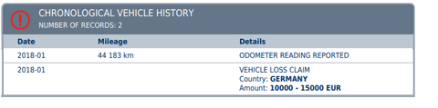

SÉRÜLÉS JELENTVE
Ország: FRANCIAORSZÁG
Sérülés típusa: TÖRÉSKÁR
Összeg: 1871.22 EUR
2013-04-08Képek viszont 2014-01-23-an készültek. Azokon annyi van,hogy látszik hogy valaki szöggel végighúzta az összes elemet és újra kellett fényezni. Ezt tudtam is mikor megvettük a kocsit.
Töréskár nem tudni mi lehet. Nem írja, hogy pontosan mi sérült. -

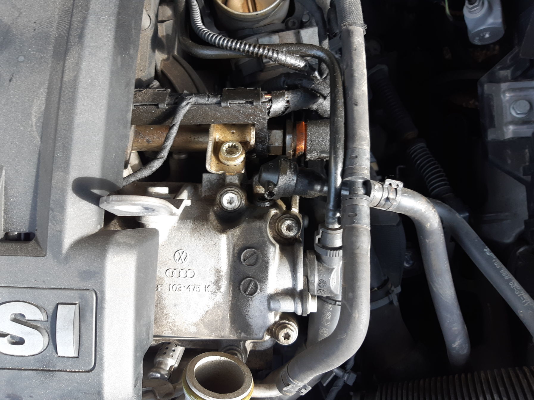

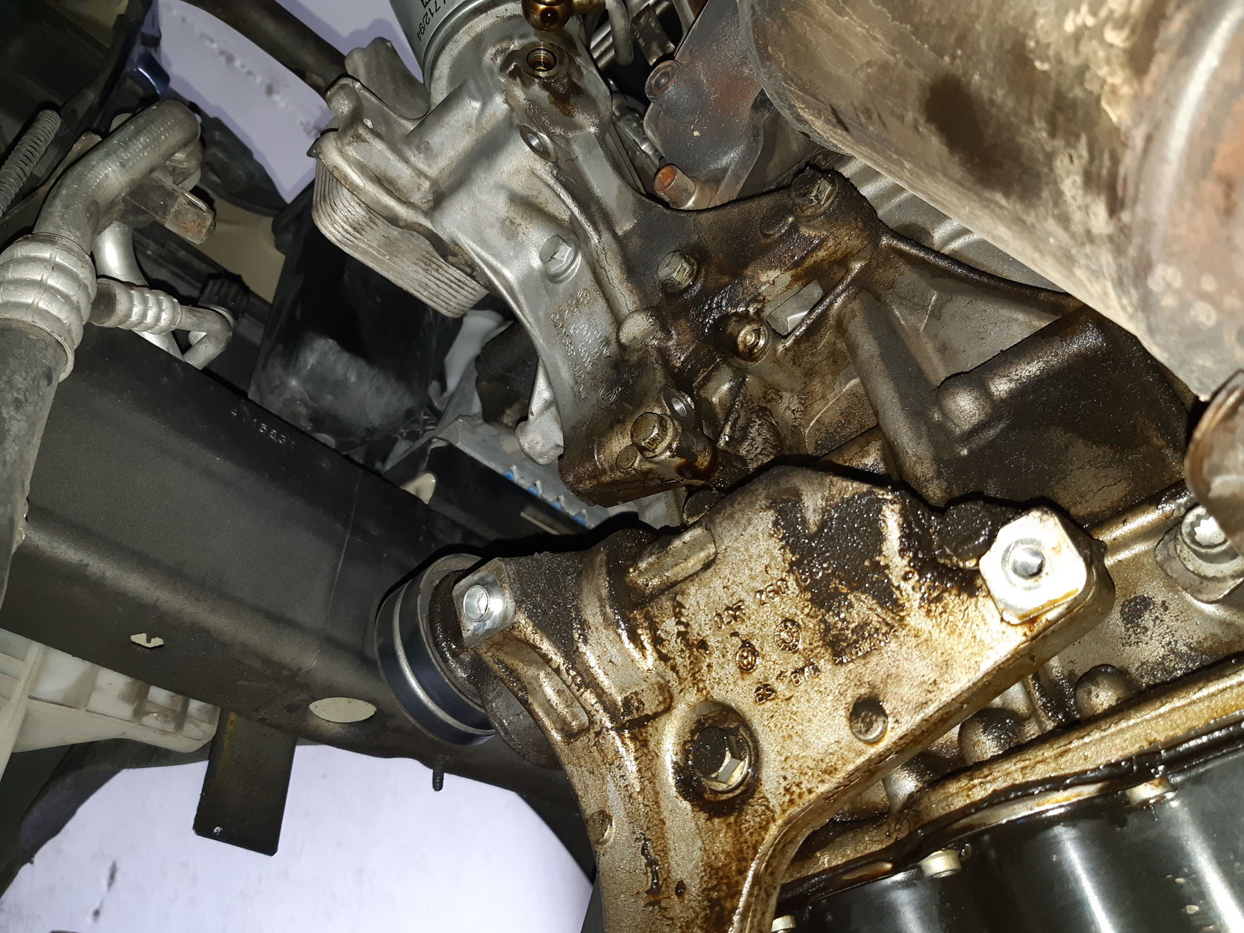

Egy kis érdekesség amihez ha úgy van várok ötleteket.
Fél éve amikor a generátort cseréltettem, az egész elejét kicseréltettem mert gyári volt még így 300e km környékén.
Új görgők, szíjtárcsa, feszítő, termosztát, vízpumpa , szíj... épp hogy fél éve volt... erre elkezdett valami irdatlanul hangos lenni az elejében... látszik is hogy eszi a szíjat, ki van fényesedve a teteje meg picit gumiporos a motortér.Minden jó minőségű, Ina, skf meg hasonló alkatrész.
Nagyon örülök neki 2 hét mire vihetem a szerelőhöz időpontra.
Szerintetek?

A képet dadogás közben csináltam. Csak alapjaraton csinálja, amint minimális gázt adok kisimul. Terhelésen hibátlan. Szerintem az ellátó rendszerrel nem lehet gond, de mérve nem voltak. Ilyen korrekcióval is előfordulhat elemhiba?
Amit észrevettem reggel, amíg megy az utoizzitas addig szépen jár. Kattan a relé és egyből elkezdi
