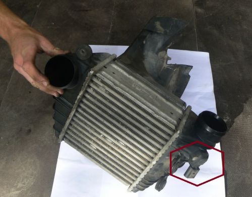

Map szenzor g3 ba oda van téve (gondolom keresztmotornál mind ott van) hossznál meg itt:
A terelő lemezt meg nem ártana helyére tenni levegőt kap így is csak lehet nem annyit -

kíváncsiságból kérdezném, az új cooler felső kimeneti csövénél van egy olyan eldugaszolt lyuk, ami teljesen hasonlít arra a lyukra, mint ahol van a légtömegmérő -ilyen rombusz alakú lyuk- ez mire lehet jó? oda is be lehetne ő szerintük szerelni valami mérőműszert?

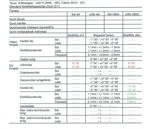

Az egy dolog, hogy nincs kötött forgásiránya a gumiknak, de ahogy elkezted használni úgy kell végig, különben nagy esélyed lesz egy szálszakadásra.

Vidd el normális futóműveshez aki tudja hogy kell belőni vagy megmondja mit cserélj hogy egyenesen haladjon újra a vas

chrisnagy13 #103201 üzenetére
A G6-ban állítható a hátsó futómű is. Miért csak az elsőt mérték?
Olyan nincs, hogy javíthatatlan, ha csak nem volt ropira törve és megcsavarodott az alváz. Ha ilyen baleset nem volt, javítható az autó. Vidd másik helyre.
Két első kereket megcserélni
csak próbára vagy levették a gumikat?
Mikor húz? Gyorsítás, fékezés közben vagy szimpla gurulásnál is? -

Adott egy VW Golf VI 1.4 TSI CAXA. Voltam ma vele futóművesnél, mert jobbra húz az autó.
Ezt mérte:Szerintük az utánfutás miatt húz az autó, amit viszont nem tudnak állítani. Annyit csináltak, hogy megcserélték a két első kereket, de nem lett jobb. Kezdhetek megbarátkozni a gondolattal, hogy ez végig ilyen lesz tényleg és nem tudok csinálni vele semmit? Volt már valakinek ilyen problémája?
