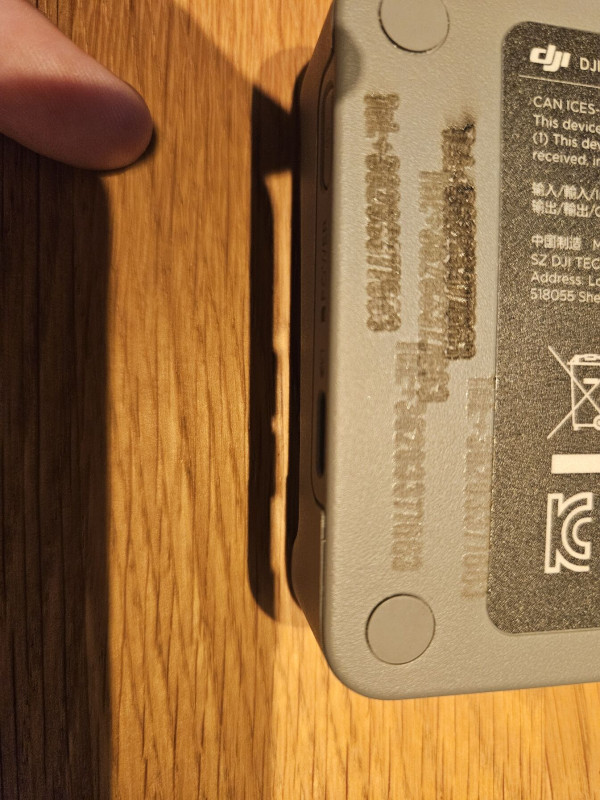

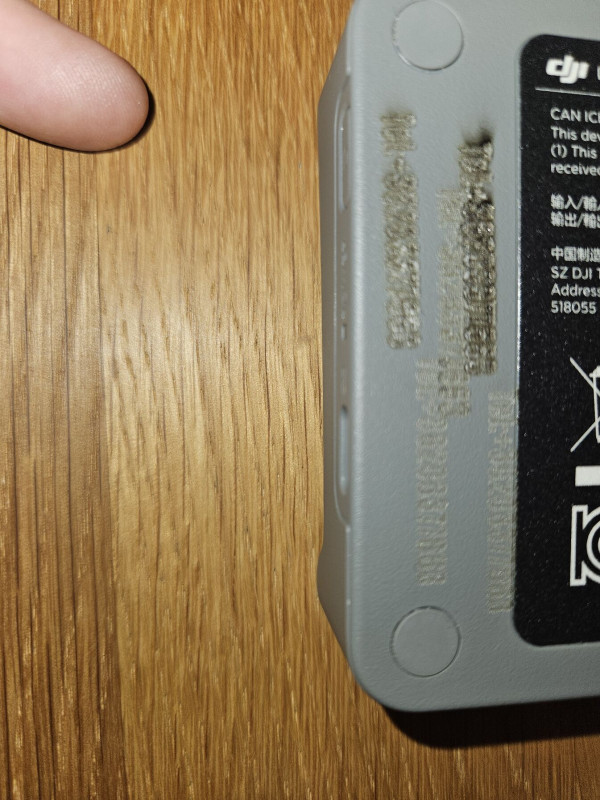

Kipróbáltam, igaz rohamtempóban, mert csak 20 percem volt rá, mivel a család beosztotta az időmet.
Jó lesz ez, valami más betűtípussal. Finoman kell vele bánni, 10, 20, 30. 40 és 50 %-on
próbáltam, 2000-es sebességgel, Sculpfun s9 géppel.
Ha lett volna kicsit több időm finomítottam volna még rajta, de első próbálkozásnak megteszi.

Zöld lézer
Maximum drága segédanyaggal, vagy felületkezelt fémen, akárcsak a CO₂. Szóval nem éri meg, nem erre szánják.
UV lézer fémre
Tudja, de ha sok fémet kell jelölni, akkor jobb választás a fiber jelölő.
Pico lézer
Mikrogravírozás, akár elektronikai alkatrészeken, ékszereken.
Minimális hőhatás → nincs anyagdeformáció.
Fiber jelölő lézer
Ideális a legtöbb fém jelölésére.
Hobbi célra is van kisebb 20 - 30 W-os fiber jelölők.
CO₂ lézer
Csak felületkezeléssel (pl. oxidáló festékkel vagy jelölő spray- vel) jelöl fémre.
Nem alkalmas vágásra.
Fiber vágó lézer
Vágást nagyon tudja, de gravírozásra abszolút nem alkalmas. Maximum alkatrészek típusmegjelölésére, feliratozásra alkalmas, mondjuk gyáron belül.Hogy mi a leglényegesebb gépvásárlás előtt?

MOPA - Master Oscillator Power Amplification
A lényege, hogy 1 és 4.000 kHz között szabályozható, ezért nagy a szabadság és ezt tetézi, hogy a pulzusok hosszát is meg lehet adni jellemzően 2-től 500 ns-ig.
Más kategória, persze árban is. Teljesen ipari felhasználás.El lehet szórakozni a színekkel.
A fotógravírt szerintem ne alumíniumon kezdd, hanem rozsdamentesen, esetleg rézen. Az alumínium inkább fehéredik, vagy szürkül, árnyalatában alig üt el az alumíniumtól. Nem vágom a kék lézert, de fiberrel érdemes két körben jelölni. Az elsőben felfényesíteni, kivilágosítani az anyagot (grafikában ez egy teli téglalap), majd második menetben rányomni a fotót egy másik beállítással, ami sötét pontokat eredményez, így kontrasztosabb a kép. Szóval esetleg ezt megnézheted. -
