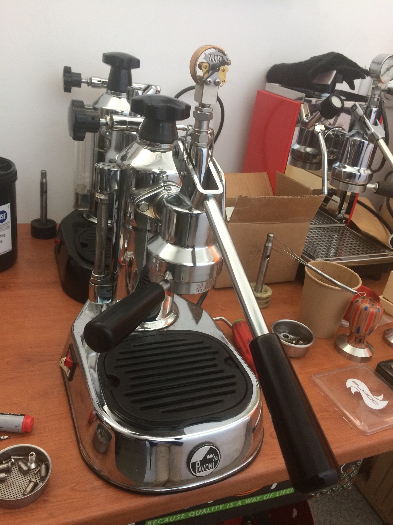

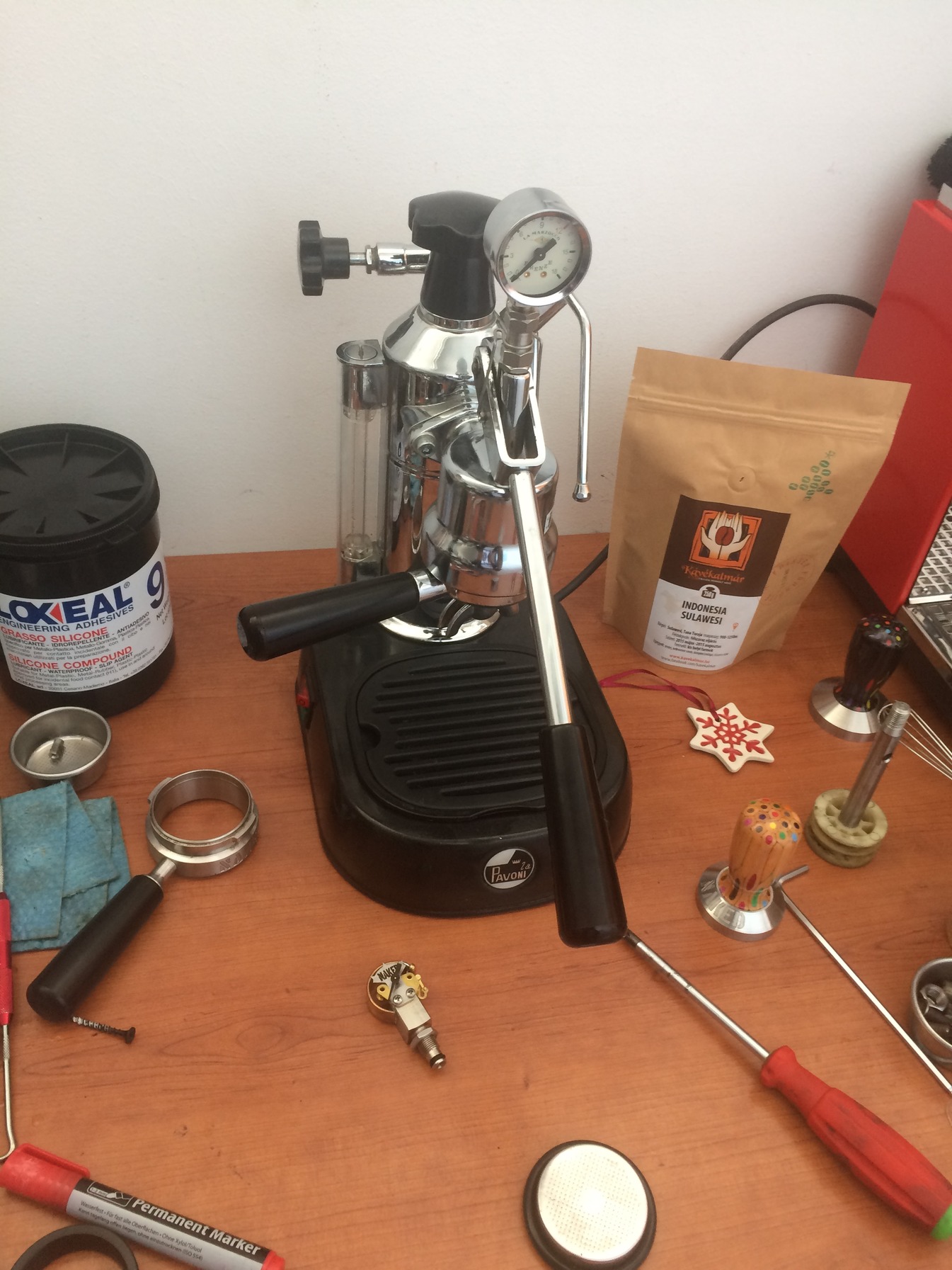

Más. Óriás szívások után, összeállt a Pavoni nyomásmérő kit szériaérett változata is.Ha nem tévedek ezzel a három géppel lefedtük a különböző verziókat. Horrorsztori lekövetni 100%-ra az 55 év alatt "elkövetett" - soxor totál önkényesnek tűnő - változásokat a Pavoni-nál.

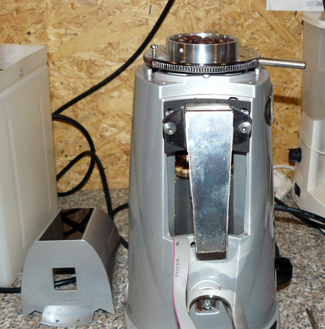

Hátha valakit érdekel: Fiorenzato F4E átalakítás
