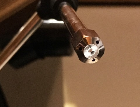

Kisebb gőzteljesítményhez 1 lyuk (vagyis kb. minden háztartási gép).
Nagygépek (professzionális home barista és kávéházi) gőzteljesítményénél már inkább a 3.
Szvsz a gaggiahoz az 1 lyuk pont elég.

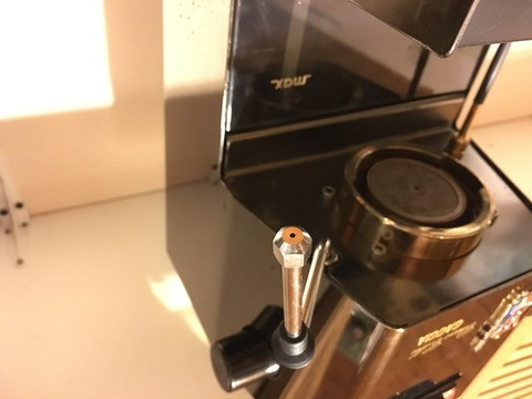

sz.zs.
Megjött a Classichoz moddolt RS gőzcsövem az amazonról
Szerintetek melyik fúvóka a jobb, az egy, vagy a három utas?
