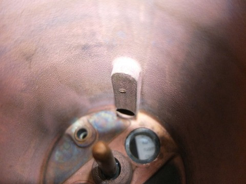

A most vásárolt Brasilia Lady kazánjába szerettem volna egy 3mm-es lyukat fúrni, hogy oda fúrok egy M4 menetet egy termosztátnak. Ebben a gépben ugyanis nem volt termosztát, kizárólag a pid vezérelt. Ez OK, de legalább a védelem miatt szerettem volna beépíteni a körbe egyet. A Fotek SSR-ek ugyanis szeretnek úgy tönkremenni, hogy rövidre zárják a váltóaramú csatlakozókat, így állandóan fűtene a végtelenségig...
Szóval fúrtam a 3mm menetet, külön megörültem, hogy a bojlerben van egy merevítés, így a 4mm bojler fal megnövekedett kb. 10 mm-re. Fúrtam is szorgalmasan, mindig ellenőrizve milyen mély a furat. Arra persze nem gondoltam, hogy a mélységmérő szélesebb, mint 3 mm, így csak fúrtam-fúrtam, míg át nem fúrtam a bojlert...
Én barom nem vettem észre, hogy már milyen mély is ez a furat.Tehát vannak ötleteitek, hogyan lehetne megmenteni a bojlert? Gondolom, ha megcsinálom a menetet és a termosztát menetét bekenem menettömítővel, az még nem elég. Van itthon egy forrasztóceruzám, amivel próbáltam befolyatni oda egy kis ólommentes ónt, de ez a ceruza sz@rt sem ér... Megolvasztja z ónt, de annyira nem tudja, hogy belefolyjon a lyukba.

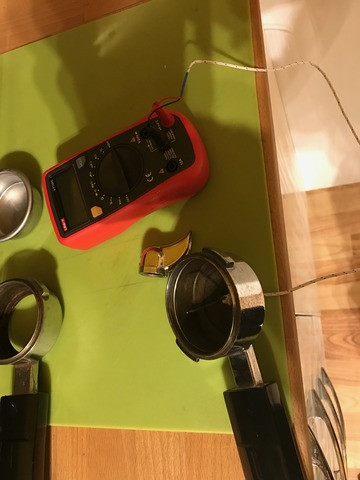

Ahogy láttad a szenzor totál kikandikált a párnából. A "gép" épp fél órája volt üzemben (ennek jó a bimetálja). Kettő shot-ot elkészítettem vele, és kb 4 csésze vizet áthúztam rajta a mérés előtt. Jobban ez a "test" képtelen átmelegedni. Szerintem elég egyértelmű, hogy égett kávéízt ez a hőfok nem bír produkálni. Ha Neked ez sikerült, akkor lehet, hogy inkább a pörkölés a ludas, mert a pid-del is borzalmasan nehéz a vizet egy nyitott bojleresben 100 fok fölé melegíteni.

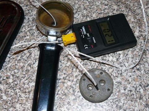

Na ígértem mérést Caravelre. közben látom mindenki rendesen ráizgult a témára. Az üzemben küzdünk egy megfáradt szilárdtest relével :-). 10,5kW-ot próbálunk terelgetni a PID-del.
Amíg a cimbi a drótokat meg a vezérlő panelt rendezgeti nekem pünkt bele fog férni két szimpla, meg egy mérés a Caravellel.
K hőelem
és kávé (így teljesen valósak a körülmények van előáztatásra is mód)
folytköv

itt annak idején nem a kilépő vizet mértem közvetlenül, hanem a vízterítőt, mert szerintem a víz elég nagy felületen és lassú folyással érintkezik a vízterítővel, hogy valószínűleg a hőmérsékletük azonos.
Mérések:
PID 90˘C-ra állítva.
Bekapcsoláskor a gép 21˘C, 1-2 perc alatt felfűt, PID túl lő 4-6 fokot.
5. perc. a pid stabil, a fej 71˘C.
10. perc. a fej 79˘C, a kar meleg, de nem forró.
12. perc. a fej 81˘C, a kar forró már.
16. perc. a fej 82˘C, utána már nem változik.
Most csináltam egy üres csapolást, 60 ml-t.
Először 1˘C-ot emelkedik a fejhőmérséklet, majd azonnal gyorsan esni kezd és 75˘C-ra hűl.
12 perc után újra 82˘C a fej.Mérések rézcsőtuninggal:
Bekapcsoláskor a gép 24˘C.
5. perc. a pid stabil, a fej 73˘C.
10. perc. a fej 86˘C, a kar elég forró
12. perc. a fej 87˘C, a kar forró
16. perc. a fej 89˘C, utána már nem változik.
üres csapolás, 60 ml
A fej egy pillanatig 91˘C, majd fokozatosan hűl 88˘C-ig
3 perc után újra stabil 89˘C a fej. -
