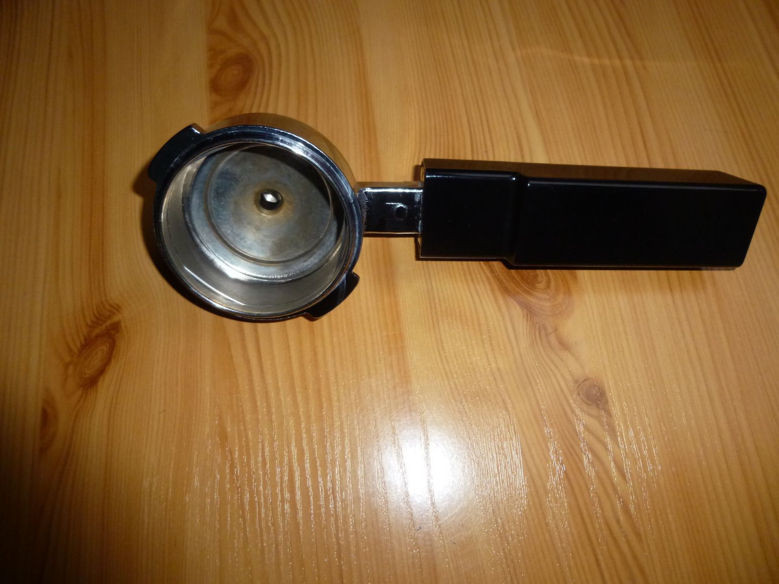

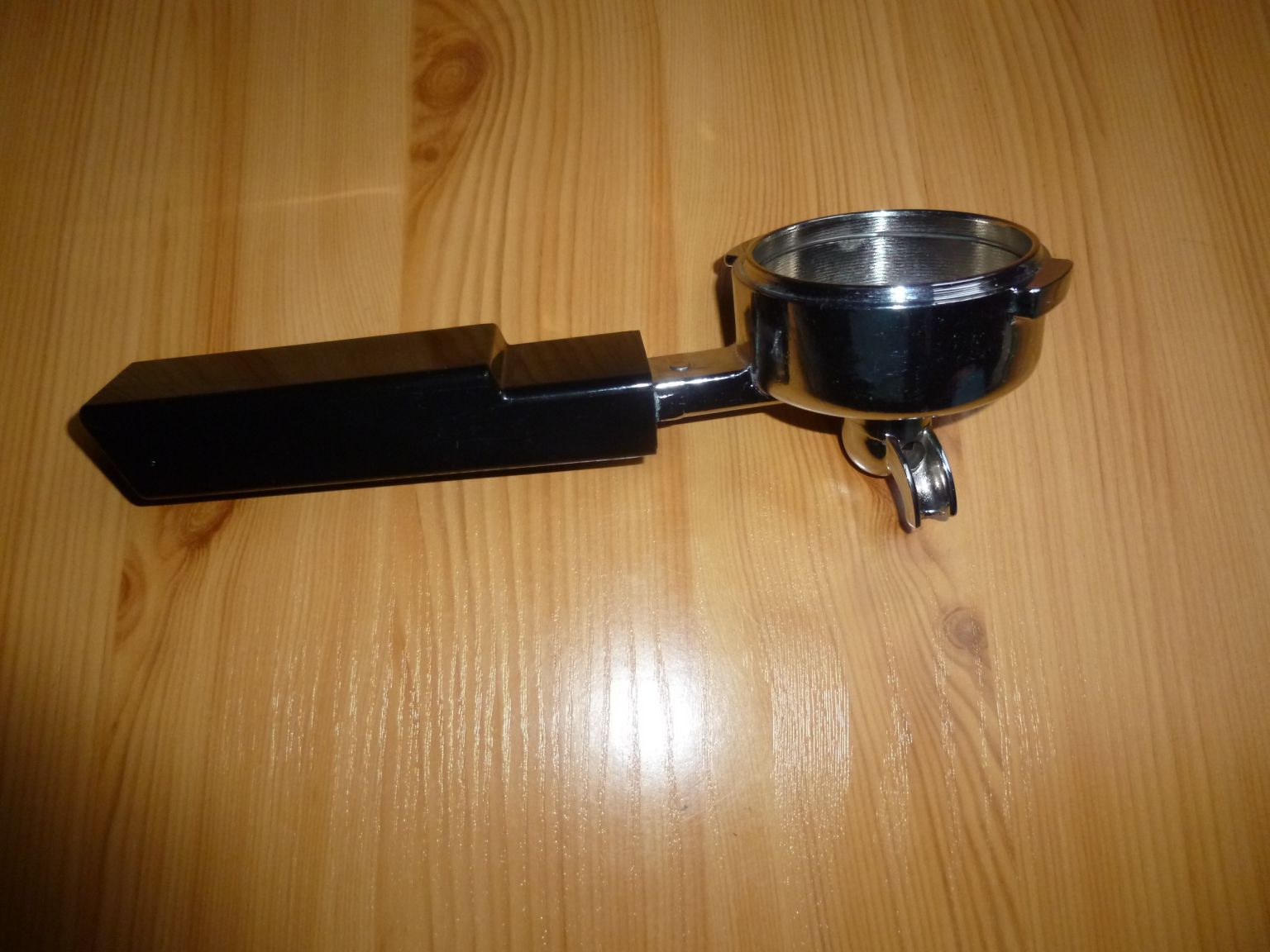

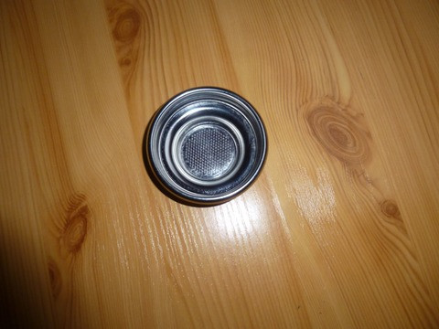

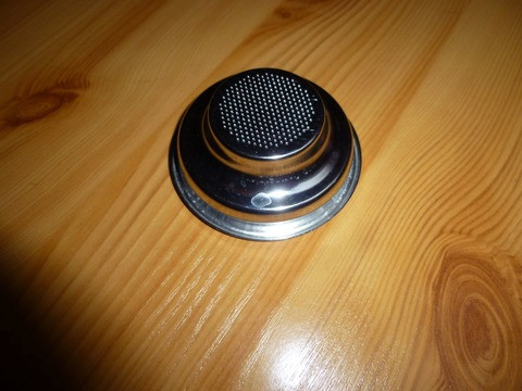

magic1987
üdv mindenkinek!
egy kérdésem lenne hozzátok.
vettem én egy Saeco poemia focus típusú készüléket.
Akárhol néztem, ezeknek a felső szűrője 1 csavaros.
Na az enyém 2 csavaros. Ez most valami belpiacos
verzió, vagy mi?
Látott már valaki ilyet? -
