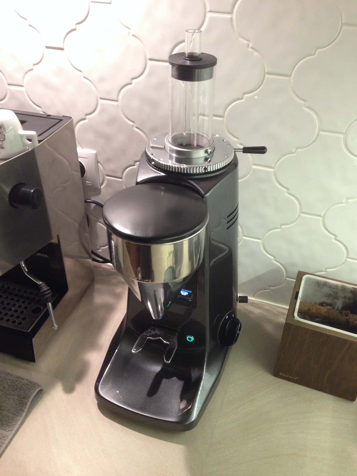

A tampersegéd csak azért van rajta,hogy ne keljen állandóan keresni.A kávé megy a garatba és a gagyi tamper a tetejére,hogy darálás közben ne pattogjon ki a szemek.Meg ha vége a darálásnak megy vissza a szűkítő és így nem tud semmi a garatba esni.Tudom nem szép megoldás,de még mindig jobb mint ha valami beleesne.Legjobb lenne esztergáltatni egy beleillő kupakot.

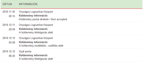

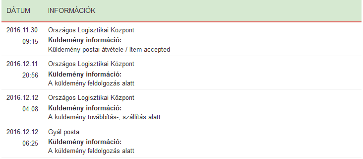

Egy fecske nem csinál tavaszt. [link]. Sokaknak áll a postán a kávés megrendelése napok óta, és csak romlani fog a helyzet.
Egy kérdést megér Paljoc felé a dolog. A legtöbb kávézóban is van kávé, ha androidos vagy akkor töltsd le a Budapest legjobb újhullámoskávézói appot, ott könnyen megtalálod a legközelebbi helyet, majd felhívod őket telefonon. Más ötletem nincs. Ha Kalmártól rendelsz (ő nem postával szállít) az csak szerdán pörkölődik, és bár csütörtökön nálad van, még túl friss lesz.
