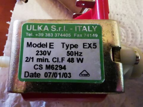

#125451
Köszi!
Ebben is ugyan így működik.
Közben szetszedtem és tüzetesebben megnéztem. A csúszósaru volt a bűnös.
A műanyag alatt nem látszott, hogy a saruk fellazultak..Igazából lötyögött a mágnesen.
Összenyomtam egy kicsit a kombináltfogóval és jó lett. Illetve mégegyszer szét kellett szedni, mert olyan nehezen ment rá, hogy valamit megnyomhatott és a fejből nem jött víz. Viszont az opv engedte a tartályba.
Kicsit hajtottam a sarun és jó lett. Remélem a mágnes nem lesz érintkezési hibás...
Na majd kiderül. Legfeljebb berendelek egy tartalékot.
Megyek nyomok is egy jó Columbiat..
Kéne már egy jó spicy itali... -
jolti
Gery0505
#125448
Nem emlékszem, hogy mi kapcsolja. Csúszósaruval, de azok jól vannak rögzülve. Majd megnézem, ha otthon leszek, hogy nincs e szakadás benne.
Azt tudom, hogy ki lehet próbálni, de nem szívesen szednem ki, ha nem muszáj.
Igaz a héten szabadságon vagyok, de nem erre terveztem elcseszni..
jolti
Mostanában kiestem a szerelésből, mert minden a helyén' van kávéügyileg itthon. De most megakadtam.
Tavaly kicseréltem a háromjáratút a gépben, mert 15 év után megadta magát. Ezzel nincs is baj, viszont az új egy / másfél év után tegnap el kezdett bohóckodni...
Kávékészítés közben behúz, elenged, behúz, elenged a mágnes folyamatosan. Mondhatni recseg', olyan gyorsan teszi.
Megnéztem a kábelek jól vannak rajta, nem rázódtak le róla.
Mi túró baja lehet, nem tudja valaki? -

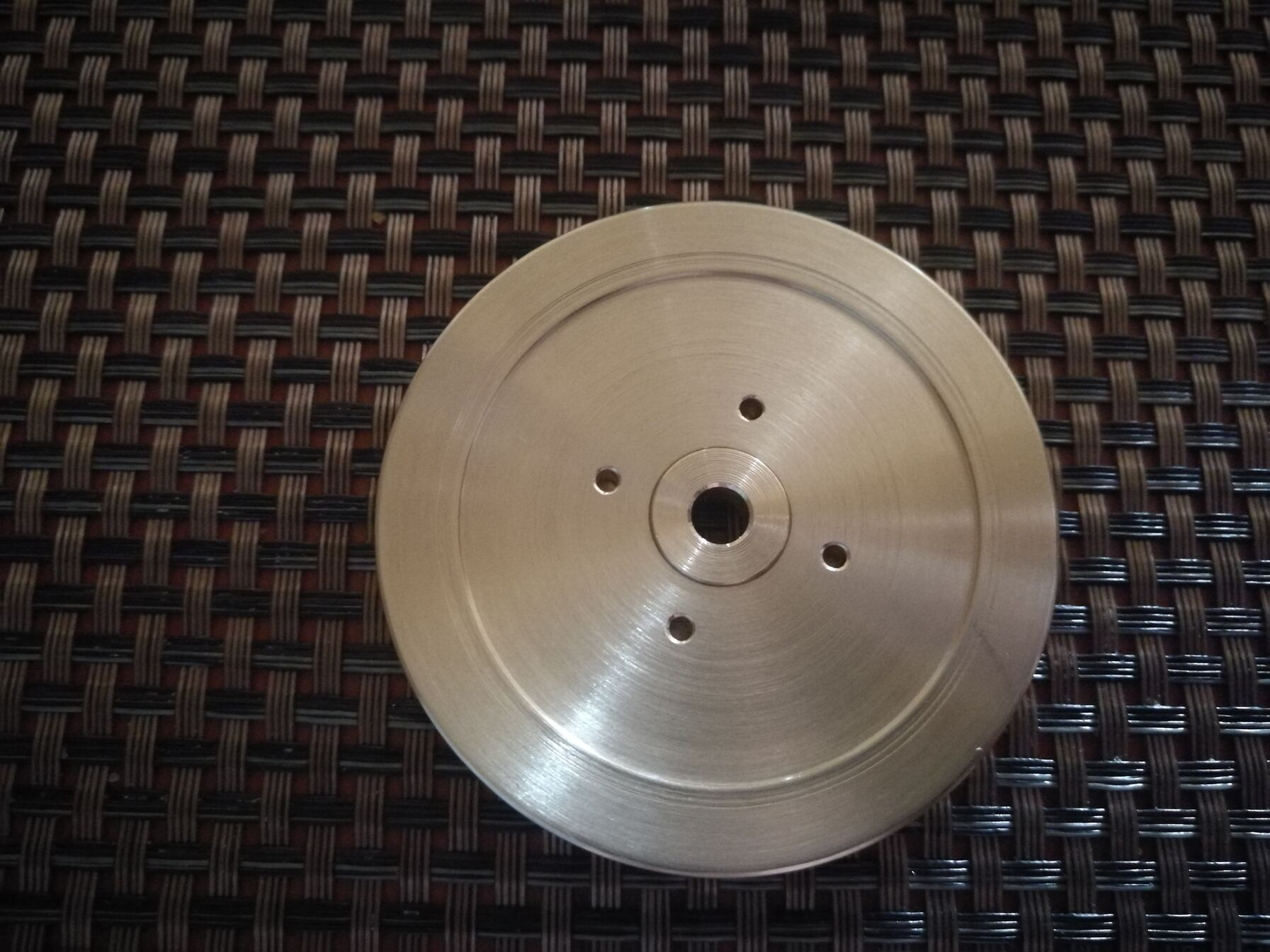

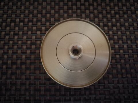

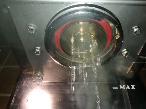

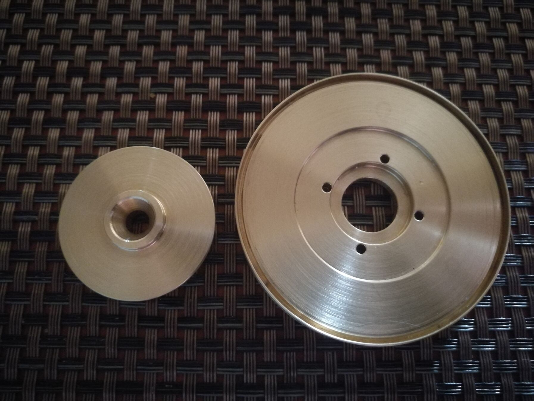

jana86
#86970
Nem tudom fejből a méreteket.
Egyedül a hézagot. Az 0,5 mm.
Még azt akarom majd lejjebb vetetni egyébként.
A furatok vagy 1 mm, vagy 2 mm-esek, nem emlékszem tényleg. Egy éve csináltam. A rajzom meg az esztergályosnál maradt.
De majd leszedem és megmérem.
Rancilio felsőszűrőhöz csinaltattam, mert azon vannak a legjobb lyukak'.
Úgy értem, hogy a csavar helyét leszámítva mindenhol van rajta lyuk. Egészen kiér a pogácsa legszéle fölé.
Nekem az az elvem, hogy lehetőleg minél nagyobb felületét fedje le a pogácsának a vízterítő és a felsőszűrő, meg annak a furatai. Itt gyakorlatilag szinte 58mm, a középső csavart kivéve. -
jolti
Régen jártam erre, -bár ez így nem igaz, mert olvasgattalak benneteket amikor volt időm, ami sajnos mostanában nem nagyon volt,- de gondoltam, hogy egy év használat után megosztom veletek a tapasztalataimat egy saját találmányú vízterítőről, hogy aki érez magában affinitást az csináltassa meg és próbálja ki.
Ez már a 3.0-ás verzió, még lehetne egy picit finomítani, de nem volt még mostanában időm vele foglalkozni. Meg lehet nem is érné már meg a belefeccölt energiát, annyi pluszt nem adna már.
A lényege az lenne, hogy nem egy furaton be és mondjuk 4 furaton ki jönne belőle a víz, hanem 4-en be és körben 360 fokban ki.
Azon elv alapján gondolkodtam, hogy mindig az a baj, hogy egy-két-három-négy furaton jön ki belőle a víz, ami, ha szemben van a felszőszűrő furataival/rácsaival, akkor lehet csak átpriccol' rajtuk, vagy, nem egyenlően tölti fel a felsőszűrőt és nem egyenlően jön át rajta a víz, hanem ahol kilép belőle ott erősebben, máshol meg esetleg gyengébben.
Arra gondoltam, ha egy "kör furat" van, akkor ezzel ki tudjuk ezt a hibát küszöbölni, ezzel még jobbá tenni a kioldódást.
Végül is nagyon sok agyalás után sikerült is kitalálnom a kivitelezését.
Nem volt egyszerű lerajzolni és megértetni magam az esztergályossal, de mivel az öreg drehás' vérprofi, így hamar dűlőre jutottunk.
Szerintem egész jó lett, van benne potenciál.
Én egy kör alakú függőleges vízoszlopot képzeltem el, aztán rájöttem, hogy mivel le van szűkítőzve a rendszer, így ehhez nem elég a vízhozam. De így is van általában 8-10 kilépési pont. Ráadásul úgymond ez képlékeny.
Kerekebbnek', testesebbnek, teltebbnek érzem vele az ízeket.
Két fórumos is próbálta/próbálja innen.
Ez lett belőle: -
