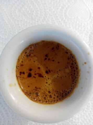

Surda-
Világos pörkölésekkel a következő zsákutcába tudok beleszaladni.
A lefolyás viszonylag gyors és hamar szőkül, csináltam is róla videot. [link]
A helyzet az,hogy ha a hőfokot eltalálom, tehát nem is világos,nem is megégett,akkor nemigen tudom játszani a tampereléssel ls a darálással.
Eggyel durvábbra darálva nagyon gyors a kioldódás, eggyel finomabbra véve elég lassú és úgy az addig jó hőfokon meg is tud égni,hisz hosszan érintkezik a vízzel.
Itt a daráló a a szűk keresztmetszet (graef 702) vagy van még valami,amire figyelnem kéne. -

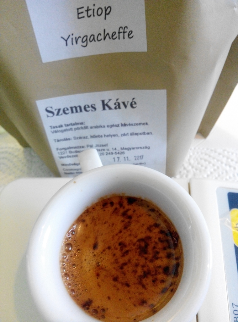

En most neztem meg 92-on de a 95 nekem jobban bejott. Megprobalom meg 90-en is

Friss Yirgát jó nehéz elrontani, még az agyonégetett is finom. Jóval lejjebb mennék én is a hőfokban.
Nekem 86-87-en jön és olyan, mint paljocé.
Surda-
Cm Kiambunak milyen hőfokon essek neki?

90 fokon ment, szerintem a reneka miatt ennyire foltos, de majd kipróbálom a sima duplával is, hogy mit mutat. Kicsit el is rontottam, mert a darálót nem állítottam vissza a reggeli robi után pontosan, azt hittem,hogy befullad, de végül megindult és ez lett belőle. Ízre is finom.

Akkor vidd el simi-hez a géped egy PID-elésre és kicsit menj lejjebb a hővel. Ha nem ér rá, akkor szerintem fragola is megcsinálja!

gubabela-jé a dátum alapján még az aramo. Amúgy az durván jól néz ki. Nálam se sok a minta kb annyi mint paljocnál.
Paljoc: Amúgy itt 95 fokon a legjobb 35-re kihúzva 16g/38-40g-ra hosszabbra engedve is nagyon jó. FP-ben is nagyon hozza a jellegzetes ízeket, annyi a trükkje, hogy nem szabad b@sztatni, felönti az ember és vár 8percet és nem nyomja le hanem csak átszűri nagyon lassan. 4 percnél extra óvatosan leszedem a habot meg ami a tetején maradt de egyszer sem keverem fel, hagyom szépen saját tempójában.
