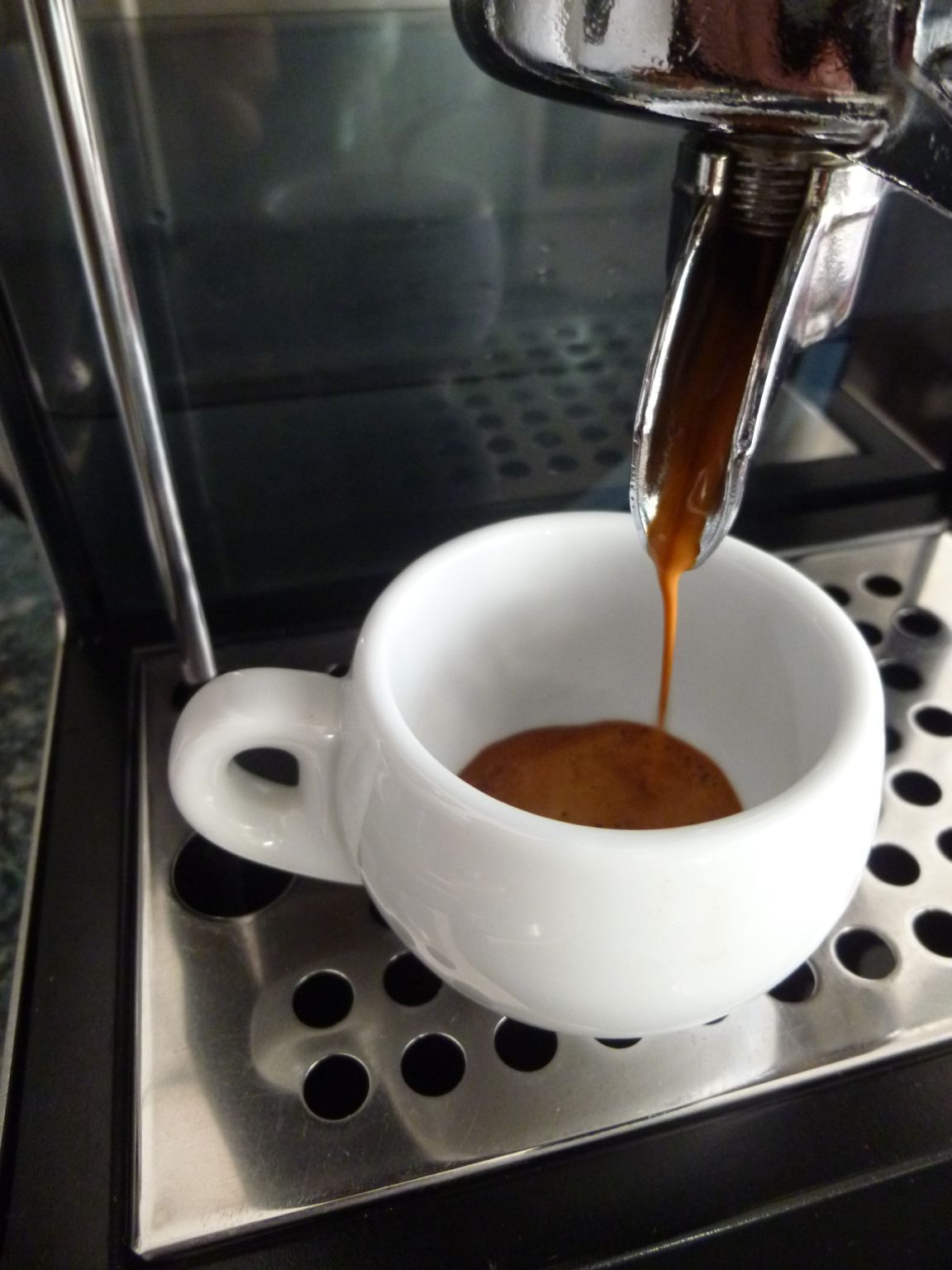

Sanyaaa26
Nem is oly rég vettem egy presszó gépet otthonra (Solac CE4493) eddig klasszisokkal jobb mint a szarvasi féle espresso volt. Ma kapott egy őrlőt is (iberital challange).
Eddig minden nagyon pöpec, egy kapcsolásra 7g kávét őröl, ami szerintem nem klappol még a szemcseméret.
Nem tudom jól értelmeztem e amit olvastam, a 30ml kávénak, az indítástól számított 25mp-en belül kell lefolyni?
25mp=30ml?
Mert akkor jelenleg még nagyon gyorsan folyik át a kávé, olyan 5mp alatt kezd átfolyni, 19bar-os a ketyere. -

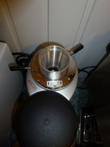

A gépet én sem ismerem, de az őrlőt igen, immár áthatóan.
A gyári összeállításban nem túl espresso képes berendezés, sajnos kotyog a belső kúpja, lóg a külső és a tengelye is rosszul """csapágyazott""". Ha ezeket valamilyen módon orvosolni tudod, akkor esetleg már a 3. kattanás végénél, de a 4. és 5. között lesz valahol jó az őrleményed (effektív nullától, persze).Egyéb:
Bármiféle módosítás nélkül próbálj ki valami frissebb kofít, azzal már sokat léptél előre. -

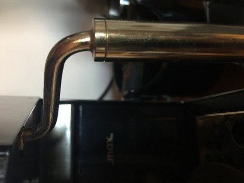

Meg lehet hajtogatni a rugot annyira, hogy ne szoruljon túlzottan a kosár. (vékony késsel, vagy csavarhúzóval alá lehet férni).
A 21g-s kosárhoz:
Szerintem ezt a legjobban úgy lehet tesztelni (hacsak vki. nem tud konkrét típust ajánlani), hogy elviszed magaddal a kart(és ahhoz keresel kosarat). Vagy ha nem találsz hozzá kosarat akor kart kell újat venni.
(nem elég a 18-as szűrő?) -

Gaggiához ti peremes, vagy perem nélküli szűrőkosarakat használtok?
Nekem az a bajom, hogy a peremes annyira megszorul a szűrőrögzítő rugó miatt, hogy nem birom kiszedni, csak a nyitott karból, mert ott alulról is tudom nyomni. Van erre valami trükk?
Másik kérdés: a 21 g-os kosár csak a nyitott karba fér el, igaz? -

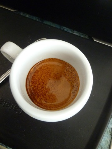

Összességében elég jól sikerültek a csapolások ezzel a kávéval. Csináltam két napja egy videót, de nem az igazi, kicsit gyors lett nekem és kóvályog a vége. Nagyon hálás kávé egyébként. Alig szőkül a vége, nem is kell extra finomra őrölni, könnyű jókat csapolni vele. Van amikor nekem is rángat a vége, de minél több és tökéletesebb a voodoo annál kevésbé jelentkezik ez a rángatás. Ilyesmivel lehet összefüggésben amit írsz. Szűkítő előtt szinte mindig csinálta. A szűkítő azon felül, hogy szépen lassan építi fel a nyomást azért is jó mert stabilan tudja tartani a beállított vízhozamot, tehát az biztos nem lehet, hogy kifogy a pumpa a szuflából és azért rángatna. Nekem még a daráló is új, szoknom kell még. Két hete barátkozok még csak vele. Nagyon keveseket kell csak állítani, fél ricni is nagyon nagy változást hoz. Egyébként a nehézkes állítgatás, zsírzás, nem zsírzás témához vissza térve vettem még egy állító csavart a tárcsába. A fórumon láttam valakinek a darálóján ezt a megoldást, a lényeg, hogy sokkal precízebben lehet tekergetni így.
csapolás: [link]

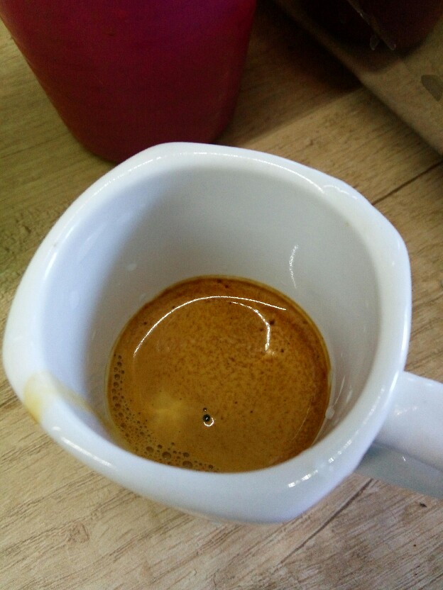

verti1
#49703
Jól néz ki! Végig ilyen szép egyenletes a lefolyás? Mostanában olyanokat húztam, amik éppen ütötték az 1:1 arányt, és azt vettem észre, hogy van amikor egyenletesen pulzálva folyik, amit egy idő után elhagy. Illetve a végére (~32-40s között) mindig meglódul. Olvastam, hogy az ilyen tömény italoknál befulladás közelében van a gép, és előbb-utóbb csatornát nyit a pogácsán, így most próbálok higítani, de addig is jöhetnek a tapasztalatok.
