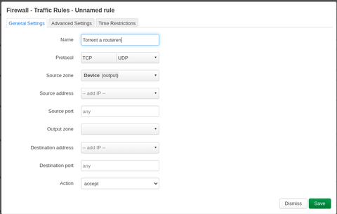

Hogyan kell forgalmi szabályt beállítani(portot nyitni) a routeren futó torrent kliensnek ? Sajnos már régebben használtam openwrt-t és kiment a fejemből, (a google nem adott releváns találatot, csak portforwarddal kapcsolatban, de az ide nem jó), annyit még tudok hogy a forgalmi szabályoknál kell kiengedni a routeren futó torrentet.
#17879 petir: Ha minden fel van telepítve ami kellhet, tehát be van lakva a router akkor elég kevés tárhely marad, usb-uas tárhelydriver, ext4 driver, nfs szerver, rtorrent, luci-app-rtorrent, elég kevés hely marad az /overlay partíción további extrák telepítéséhez:
Talán transmissionnal egy-két megát meg lehetett volna spórolni(meg beállítani is sokkal egyszerűbb) de ha már openwrt akkor a lúd legyen kövér alapon inkább rtorrent lett.

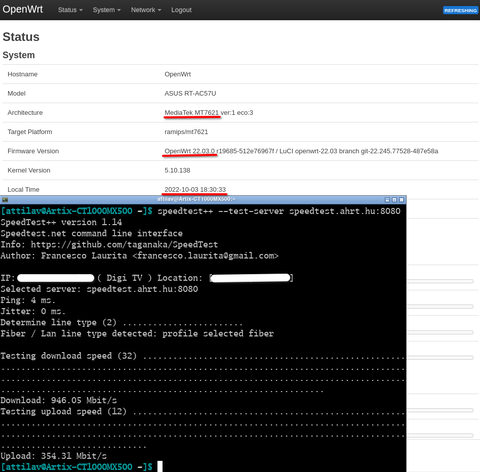

attilav2
Az AUR-ban találtam egy speedtest++ nemhivatalos speedtest.net klienst, ami pontosabb mérést ígér.
Mértem vele egyet, ugyanazzal a szerverrel amivel a hivatalos cli klienssel is mértem a #17812-ben.
Íme az eredmény: -

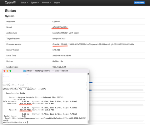

attilav2 #17812 üzenetére
Szep!
Ezt egyebken Software Offload mellett merted, csak mert nekem ilyen 700-750 fele soha nem ment amig mukodott -

attilav2
xabolcs #17694 üzenetére
Asus AC57U/1200GU Owrt 22.03 speedtest eredmény:
Tényleg sokat reszeltek rajta, ilyen jó eredményt még soha nem mértem Owrt-vel.
