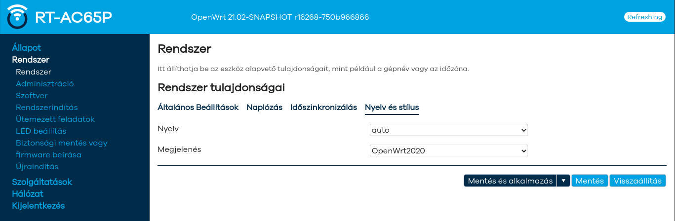

Ha SSH-n eléred a routert, akkor a logread kimenetében mit látsz? Ott írnia kell, hogy miért nem tudja felépíteni a PPPoE kapcsolatot. A Telekom is PPPoE net volt?Hogy a másik kérdésedre is válaszoljak: a gyári firmware visszarakásának triviális módja a tftp. A másik lehetőség OpenWrt alól SSH-n.
Tarokk79
Nem érem el a routerem (ASUS RT-AC65P) csak ssh-n keresztül. (Luci gui-t nem érem el.) Mit tudok csinálni?
Költöztünk. A régi helyen Telekom volt itt Digi van. A Digis modemet bridge módba kértem, és szeretném beállítani az internetet. Uci-ban beállítottam a network.wan.password-ot és a network.wan.username-t utána commitoltam és restartoltam a networkot, de nem megy.
Sem az internet, sem az luci gui.
Tudnátok ötletet adni?
Előre is kösz

attilav2 #16714 üzenetére
A kinézet egy sima OpenWrt 2020 téma:
Ahogy a neve is sugallja, 2020 óta az összes snapshot build-ben és természetesen a 21.02-es build-ekben is elérhető.
A gyári felület is gyári módszert alkalmaz a firmware frissítésére, semmivel nem biztonságosabb a tftp módszer... Az OpenWrt frissítés pedig saját módszer használ.
