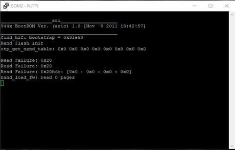

yodee_
A kernel logban látszik hogy eeprom bad checksum, ezért tiltja a wifit. Vagy rosszul gondolom?
[ 13.197536] ath: phy0: Bad EEPROM checksum 0x0
[ 13.202052] ath: phy0: Unable to initialize hardware; initialization status: -22
[ 13.209491] ath9k 180c0000.wmac: failed to initialize device
[ 13.215279] ath9k: probe of 180c0000.wmac failed with error -22 -
sonar
yodee_ #16028 üzenetére
Hi,
vargalex - azt a 16MB-set én csináltam neki. Előre raktam a uboot-ot, majd squasfs és a bin legvégére meg az art részt tettem.
yodee_ - nálam még megvan azeredeti 8M-ed, feldobjam vhová?
Wifi-d lehet azért nincs mert mondtam, hogy egy konfigurálatlan squasfs-t tettem bele. Szerintem konfigolnod kéne. -
vargalex
yodee_ #16025 üzenetére
Nem 16 MB-os?
Azért fura a dolog, mert az első 8128KB-ot változatlanul hagytuk. Tehát a bootloader-nek el kellene indulnia. Tedd már fel valahová a 8mbflash.bin és a 16mbflash.bin file-okat!
yodee_
Ezt a routert anno teljesen újan vettem, amikor megjelent. Jópár évig használtam teljes megelégedettséggel :-) Mikor lecseréltem, a családban maradt, pár éve pedig a műhely polcon pihen. Mondom kezdek vele valamit. Sajnos most ki kell derítenem pontosan milyen nagyonbb méretű flash ic jó bele
vargalex
yodee_ #16008 üzenetére
Ha már eljutott valameddig és nem indul folyamatosan újra, akkor nem is fogsz semmit látni. Indítsd el a putty-ot, csatlakozz a soros portra és utána tedd áram alá a routert.
Pontosan milyen ez a CH341 író?
Szerk.: ha ez a fajta van, akkor szerintem csak a rajta lévő TX/RX/GND-t kell csatlakoztatni a router RX/TX/GND-re. (Azaz TX-RX, illetve RX-TX bekötés kell!)
