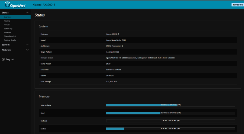

junior tag
xabolcs #20369 üzenetére
Köszönöm az infókat.
Nem bírtam holnapig várni, fel is raktam próbából. [kép]
Amúgy "sima" ügy volt felrakni szerencsére.
Mászni nem volt kedvem az asztal alá, ezért az sftp-s módszerrel tettem fel.
Bár az scp-nek kellett egy "-O" paraméter, mert nem látott sftp-szervert.Még állítgatom, de egyelőre nem láttam magát a hw-nat kapcsolót, már ha van ilyen.
Sebesség teszt sem volt még, egyelőre a kliensek IP-jét adogatom hozzá a DHCP-hez, hogy pár eszközömnek a megszokott legyen.Update: Mértem és nem megy 400Mb/s fölé a letöltés.
