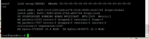

  • orsib78
    válasz vargalex #16657 üzenetére
    dmesg:

  • vargalex
    válasz orsib78 #16656 üzenetére
    LuCI-ban a kernel, illetve system log. (Vagy SSH-n a dmesg, illetve logread parancsok kimenete.)
  • orsib78
    válasz vargalex #16655 üzenetére
    Ha elmondod, hogy hol és milyen logot nézzek meg akkor szívesen bemásolom ide...
  • vargalex
    válasz orsib78 #16654 üzenetére
    Logban mi látszik csatlakozáskor? Véletlenül nincs 3G hálózatra állítva, ami nincs a Diginek?
  • orsib78
    válasz vargalex #16653 üzenetére
    Természetesen független és nincs rajta PIN kód. Aliexpress-ről nem sűrűn lehet magyar telekom függő modemet vásárolni... :)
    Bár ha van rá igény megcsinálják :)
  • vargalex
    válasz orsib78 #16652 üzenetére
    Hülye kérdés, de független a modem? Nincs PIN kód a kártyán?
  • orsib78
    OpenWRT dual WAN failovert szeretnék bekonfigolni, illetve ez a része sikerült is. A problémám az, hogy ha DIGI-s SIMkártyát rakok a modembe, akkor nem kapcsolódik a hálózathoz, ha Telekom-osat, akkor pedig tökéletesen működik. Az elméleti különbség onnantól, ha egy adott kártyával megy a net úgy gondolom, csak az APN beállítás. A kérdésem az lenne, hogy beleszaladt-e már másvalaki is ebbe a problémába és milyen irányba induljak el a hiba felderítésében. Eléggé új vagyok OpenWRT témában, tehát egyenlőre azt sem tudom hol keressem a logokat, vagy milyen AT parancsokkal kellene lekérdeznem a hiba okát. Egy Quectel EM06-E modemet használok amúgy egy USB-PCIe átalakítóba szúrva..
    Köszi,
    B

    válasz rjy08 #16622 üzenetére
    Pontosítanék, az eszköz csak ipv6-os címet kap. Ipv4-re állítva nincs semmilyen kapcsolat.
    Feltételezem, ez miatt lehet, hogy csak bizonyos oldalak töltődnek be.
    Gondolom a qmi-ben kellene valamit konfolnom, hogy kapjak ipv4-et. Próbálkozom is, de eddig még nem jött össze.
