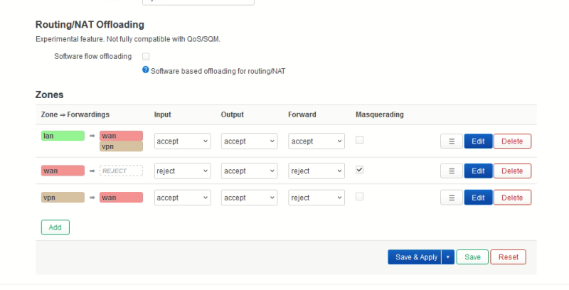

Itt vannak a Wireguard Peer része és a tűzfalbeállítások.
Wireguard:
Interfaces:
Port Forwading:
Tűzfal LAN:
Tűzfal VPN:
Tűzfal:

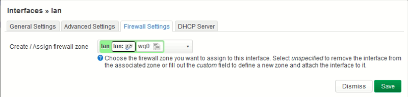

OpenWrt wireguard-on keresztül anno én sem értem el a belső eszközöket, amikor arra erőltettem a kapcsolatot, hogy a belső hálós ip-címet kapjak. Átállítottam a WG-szerver alhálójába (így nem /32) a kliens ip-jét és onnan szépen route-ol mindent az openwrt a belső háló fele. Minden esetben egyazon tűzfal zónában van/volt a wg és a belső háló is.

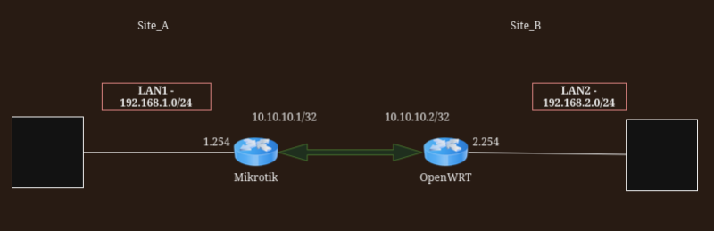

Segítséget szeretnék kérni. Van két hálózatom, site-to-site wireguarddal, Mikrotik és OpenWRT-vel van összekötve.
A mikrotik LAN része 192.168.1.0/24, a wireguard az a 10.10.10.1/32.
Az OpenWRT LAN része 192.168.2.0/24, a wireguard az a 10.10.10.2/32
A routerek között a wireguard kapcsolat rendben van.Az OpenWRT LAN-jából a Mikrotik LAN-jába simán megy a ping, míg visszafelé az OpenWRT LAN ip-jét (2.254) érem csak el és tovább nem jut el.
A Mikrotikről ha az OpenWRT belső LAN-ba akarok pingelni a státusznál port unreachable-t kapok. Amit akarok pingelni tesztként még a tűzfalat is kikapcsoltam.
Így néz ki a hálózat:
Ez alapján próbáltam belőni az OpenWRT részét sikertelenül. A tűzfal esetében azt is próbáltam, hogy a vpn tűzfalát beteszem a lan mellé de úgy sem sikerült.Valakinek van valami ötlete, hogyan lehetne azt megoldani, hogy az OpenWRT belső lábán lévő eszközöket lássam?
A válaszokat előre is köszi!

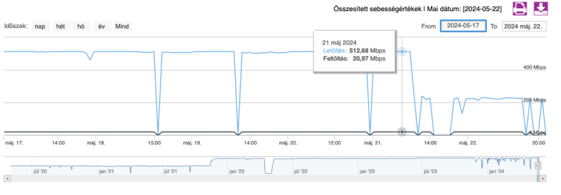

Gigabites sebesseget egyelore csak a gyari szoftverrel tudsz elerni.
OpenWrt alatt a soft-offload bekapcsolasaval valamennyit emelhetsz., de ugyanugy messze lesz a gigabittol.
A tuzfal kornyeken keresd!
Speedboy_73
Egy kis segítség re lenne szükségem, egy régi tp-link router-t (3600-as) használok.
Amíg gyári szoftver volt rajta gigabites letöltés volt, most rátettem az openwrt-t és 200Mbps-re csökkent a letöltési sebességem.
Hol tudom ezt állítani? -

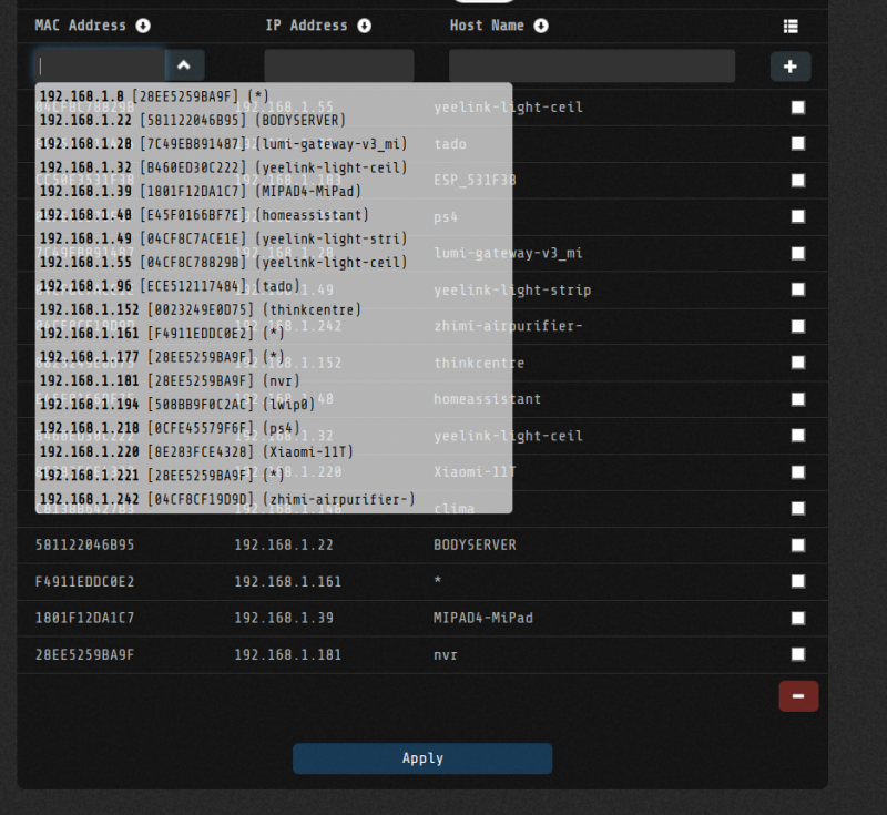

Most, h állítgattam a kamerákat (mert áramszünet után új ip-t kaptak) feltűnt egy furcsaság. Két router van összekötve nálam "Wireless Repeater/Extender with Relayd" ebben a formában. Az az érdekes, h minden eszköz ami a második (openwrt) routerre csatlakozik egyforma mac címet mutat. Fel akartam venni a kamerákat az első routeren a dhcp listába (ö a dhcp szerver, de minden ott a fenti leírásban) de azt mondja nekem (jogosan), h ugyanazzal a mac címmel nem vehetek fel másik ip címet:
Itt látszik, h 4 eszköznek ugyanaz a mac címe (+ az nvr-nek amit már felvettem a listára). Szóval, ez most így hogy?

Vagy csak ennyit tud?
Port Forwading:
Tűzfal:
