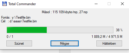

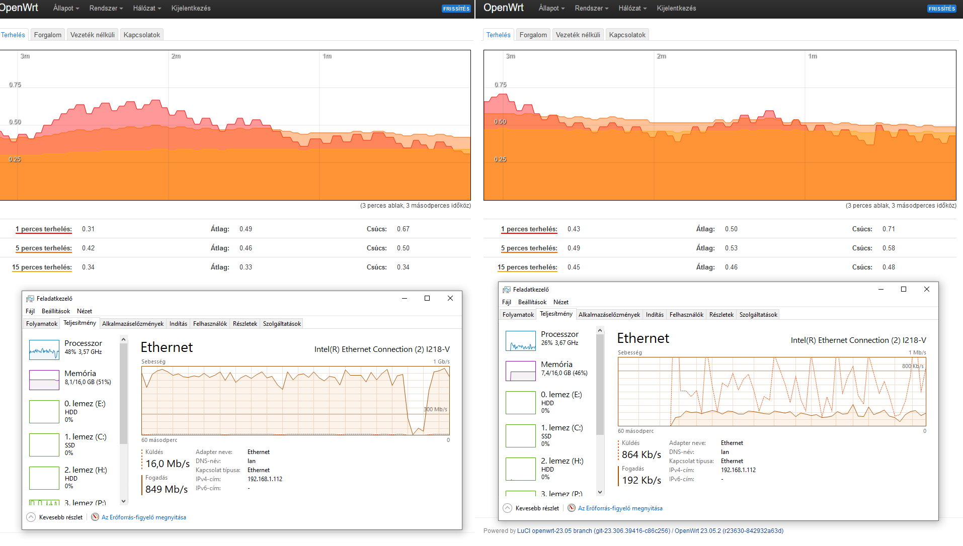

#19719 -ben írtam a saját méréseket a GL-Inet Flint2-vel. ~115Mbytes/sec (~920Mbit/s) a szerverem és wifis laptop közt úgy, hogy 3-4 méterre ülök a routertől kanapén. iperf3-ban ha felveszem a tcp window sizet 512k-ra akkor 1,3-1,4 Gbit/s is megvan. A szerver-router közt simán megy 2,2 Gbit/s körül.
Azóta már nekem is vanilla OpenWRT-vel fut, mert a gyári firmware-rel 2-3 naponta eldobta a wifit, és csak újraindítás segített rajta.Viszont mivel a bejövő internetem csak 500Mbit/s, ezért nem tudom, hogy wan-on jön-e a 2,5 gbit, mert nyilván az 500Mbit/s még 2 szobával arrébb is megvan

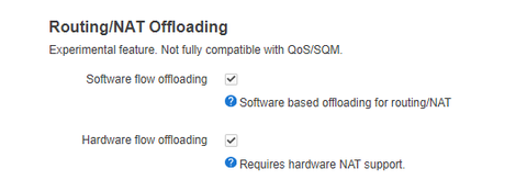

Rögtön ment rá a vanilla OpenWrt 23.05.3, hw offload + wed bekapcsolva.

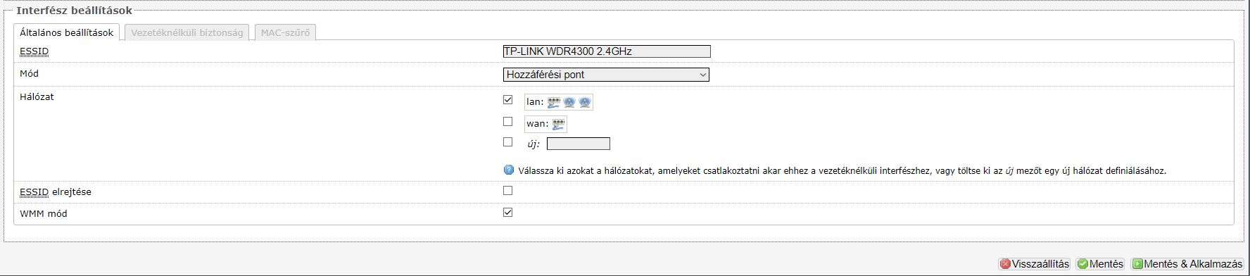

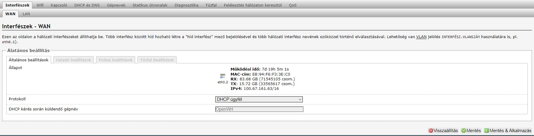

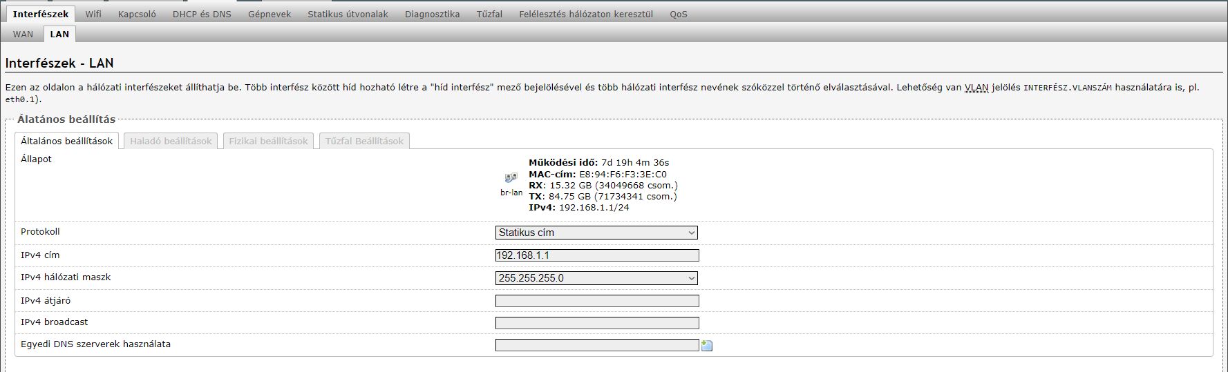

Kicsit elvesztem az openwrt beállításaiban
Az lenne a cél, h a fenti router egy másik wifi hálózatról (bodynetwork) kapja a net-et (hálózatot) és adja tovább vezetéken és wifi-n. Jól így van beállítva, h client és master is ez a router?

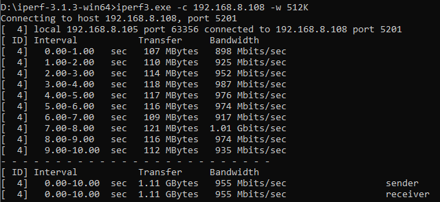

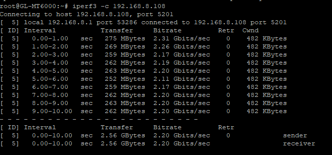

Nemrég megérkezett a GL-inet Flint 2 routerem. Elég állat a cucc
Routertől ~3-4 méterre ülve a kanapén laptoppal ~115Mbytes/sec (~920Mbit/s) adatátvitel van a szerveremmel wifin keresztül:
A szerverben egy 7e Ft-os Cudy 2,5 GBit-es pcie hálókártya van, így a router-szerver közt laza 2,2 Gbit/sec megy
Szal sebességre nincs panasz. Viszont, azért látszik, hogy nem egy nagy gyártónak az agyontesztelt termékéről beszélünk. Vannak hibái, és sajnos egyik-másik nem is kicsi. A legfőbb baj, hogy jelenleg a 2,4 Ghz-es wifi nem tökéletes, én se nagyon tudom használni mert elég nagy latency ingadozásokat produkál. De szerencsére a fejlesztők nagyon aktívak a fórumon, tudnak a problémáról, és gyakran adnak ki firmware frissítéseket. Ami egyébként egy OpenWRT, egy csomó saját fejlesztésű pluginnel egybekötve. De teljesen csereszabatos a vanilla openwrt-vel is, bármikor rá lehet azt is tenni.

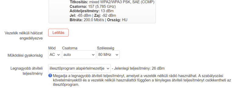

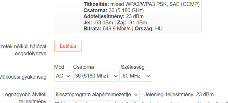

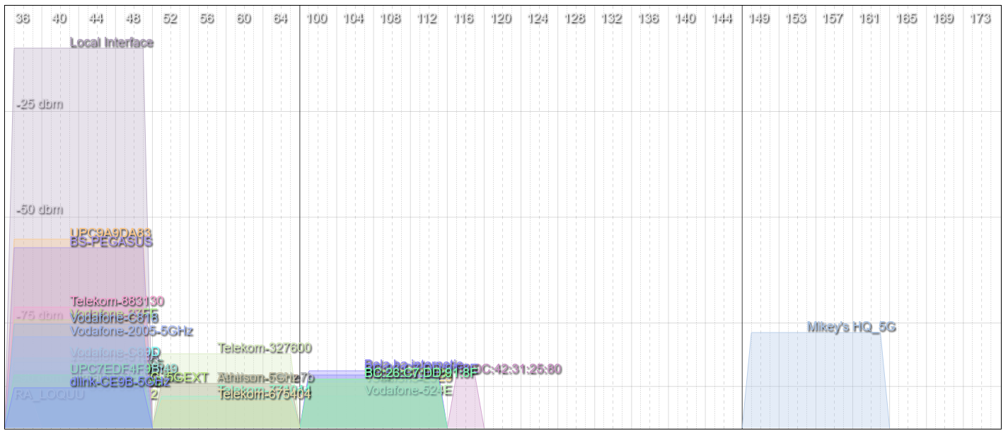

Köszi! Gyári firmware is ezt a beállítást használja? Ha 100-ról levágott 36-48-ra, akkor elment a vétel a távoli szobában. OpenWRT-vel meg tökéletes. Ezért kérdeztem, hogy mit tudhat az OpenWRT, amit a gyári nem. Én arra gondoltam, hogy magasabb a teljesítménye, de ha ez egy nemzetközi szabvány, akkor az nem lehet.
Egyébként van valami egészségügyi határérték, vagy azért vannak különböző értékek, mert minden frekvenciához más tartozik? Érdekes, hogy pl.
5700 MHz [140] (26.0 dBm) 5720 MHz [144] (13.0 dBm)stopperos igen, meg kell találni mi a megfelelő.
Geth de, rossz helyen van, szerencsére az OpenWRT-nek ez nem probléma.

Én próbáltam csökkenteni az adóteljesítményt, de 18dBm alatt azért romlott a sebesség, ha szobán belül NAS-ról másoltam. Valamint zárt térben vidéken én még csak annyit éreztem a DFS-ből, hogy lassan tért magához az 5GHz rádió (újra)indításkor, pont a szomszédok miatt inkább a 100-tól induló blokkot preferálom.

Köszi! Ki kell kísérletezni, hogy melyik a legjobb. Érdekes módon úgy tűnik, hogy a 36-os csatorna. Mixed sem zavar. A gyárival ha erre leváltott 100-ról, akkor nem is volt wifi a távoli szobában. OpenWRT-vel meg még jobb is mint 100-on. Még a sarokban a földön is 7Mbps van Samsung A52s-el, 26Mbps iPad Air 2021-el. Ráadásul itt csak 23dBm a teljesítmény 100-on meg 26dBm. Nem tudom ez mennyit számít, lehet a mellettünk lévő adótornyok, sokkal jobban "sugaraznak".
Lehet így már az AX-es router szintjét is tudja. Kaptam a DIGI-től egy TP-Link AX 10-et, ez gyári, nem DIGI-s. Az is hasonló lefedettséget tudott, 36-on ment, nem is tudott mást, viszont meglepően alacsony volt a teljesítménye.

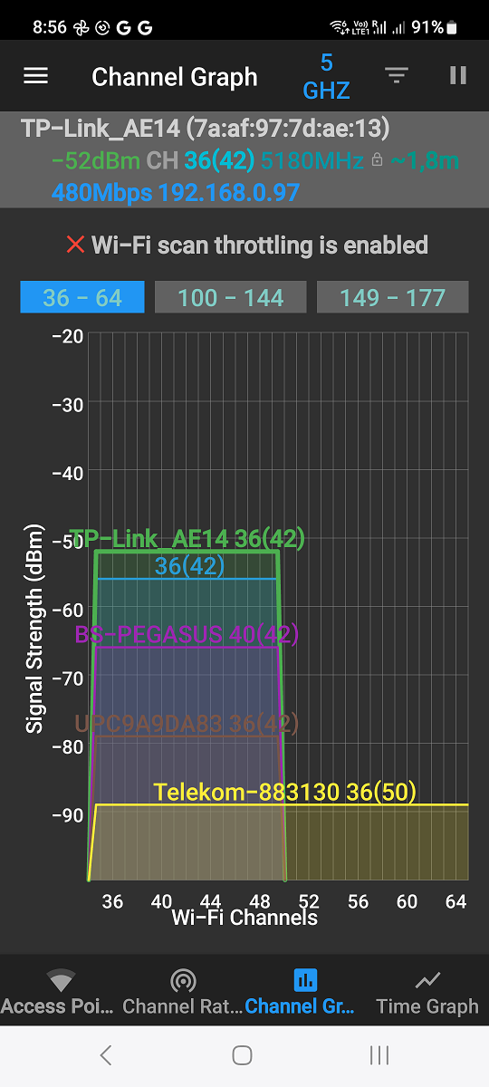

Nekem fixen 100-on volt. Itt 5Ghz-en szerencsére egyáltalán nincs interferencia.
Valós 160Mhz sajnos nem is lesz soha AC65p-n. Tud 160 Mhz-et, telefonos wifi analyzer is úgy mutatja, hogy 160Mhz széles a csatorna, a laptopom is 160Mhz-en kapcsolódik, viszont maga a router csak 80Mhz-en tud küldeni.
Részben (+ AX-re váltás miatt) ezért is cseréltem le én a két AC65p-met.
Egyébként pont látszik a csatolt képeden, hogy WPA2/WPA3 mixed titkosítás van beállítva. Sokaknál előfordult, hogy a mixed WPA2/WPA3 sebességgondokat okoz. Tedd át sima WPA2-re, és nézd úgy meg, hogy javul-e a helyzet.Egyébként arra jutottam én is, hogy 1 fő router + 1 dumb AP még wifi backhoullal is sokkal jobb, mintha 1 routerrel akarnál lefedni nagyobb területet. 2 AC65p-t használtam erre:
- WDS módban
- 2,4 Ghz-es csatornát használtam a 2 router között a backhoulra, mer jobban átmegy a falakon. Mivel mindkettő tudott 4x4-es streamet, ezért 2,4Ghz 40Mhz-en 600Mbit-es linksebességet adott.
3 gipszkarton fal + egy főfal volt köztük, iperf3 ~250Mbit/sec-et mért.
Így a legtávolabbi pontról nézve laptoppal az AP-n keresztül kb. ~200Mbit/sec sebességet tudtam elérni. -

Tudtok segíteni, hogy mit kellene beállítanom még?
