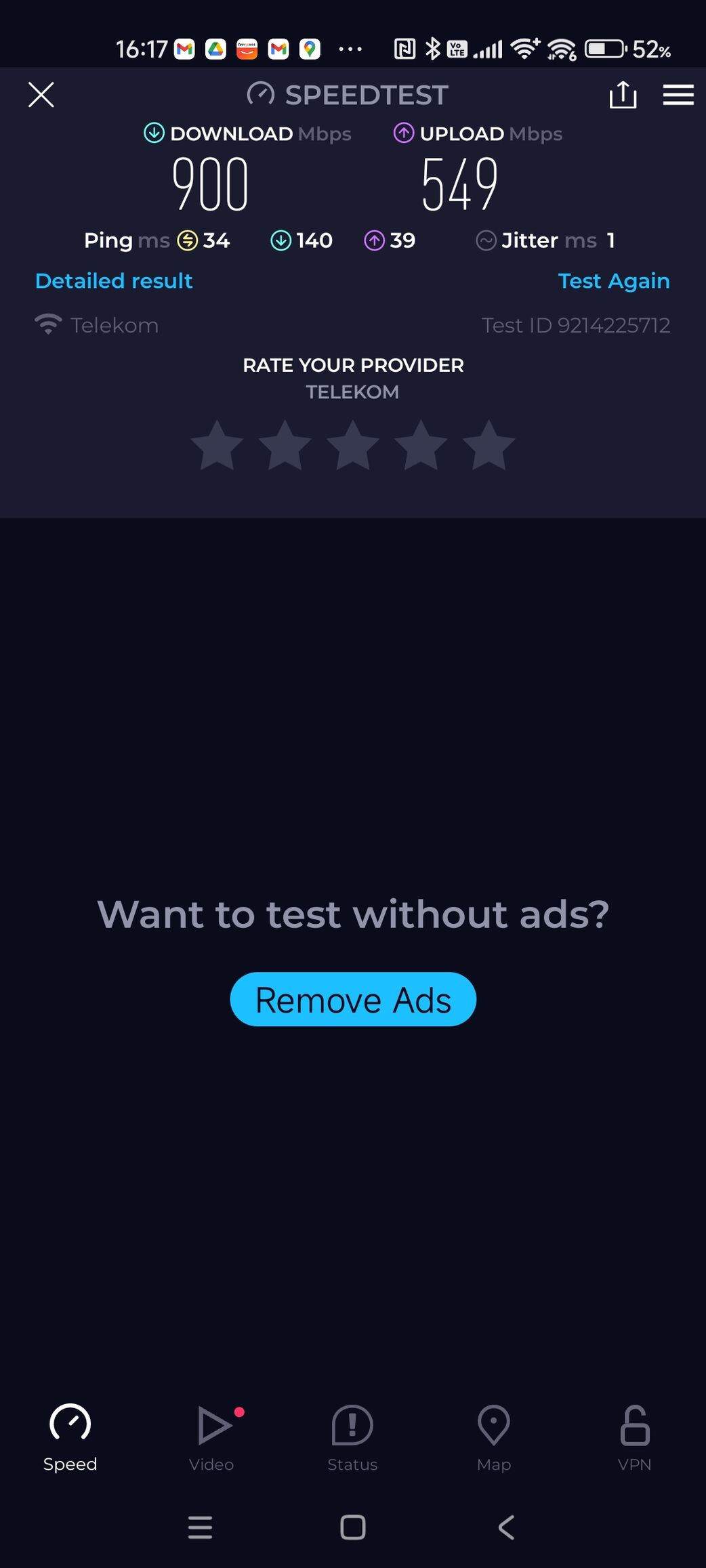

Természetesen használom a 2.4GHz wifit is, a porszívó, a Home Assistant rendszerem egyes cuccai miatt, de még a wifis macskaetető is arról megy.
A beszúrt telefonos screenshot képeimen is láthatod a dupla wifi jelet, mert a telefonom összefogja elméletileg a két freki sávszélességét, bár ez nem nagyon jelent konkrét sebesség növekedést. -

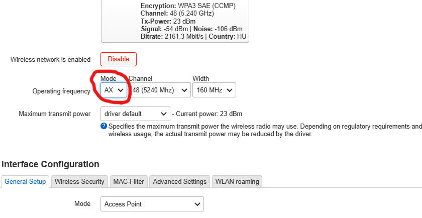

Tudom, mindez az általam leírtakból meg mások számára is világos kell legyen, hiszen írtam is, hogy a telefon nem akar menni 5GH-zen sem, az asztali gép az ax211-es kártyával simán megy 160Hz-en is, tehát nem a routerrel van a gond, esetleg beállítás, vagy más, amire nem jövök rá. Végül szét lett választva a két sáv, és be is fejeztem a küzdést...
yodee- : Megoldottam, végső lépésként már tényleg nem maradt más, a legtávolabbi ponton is megy 100Mbitz fölött, jó ez így...

2.4-es wifit kikapcsolva azonnal felugrik 648- 720-as linksebességre a kapcsolat, 320-350-et mérek, szóval a gond ez lesz, vissza akarja mindenáron rakni 2.4-re, holott kertes házban lakom, nincs telítettség, még egy eszköz van 5GHz-en, az is gyengén, mérés szerint 80m-re sugároz, szóval elvi akadálya nincs, hogy menjen rendesen...
asztali gépen ax211-es kártyával persze rögtön megy a 800-900-as kapcsolat, szóval ez inkább telefon lesz. Hogy most a friss rendszer, vagy más miatt, nem tudom. -

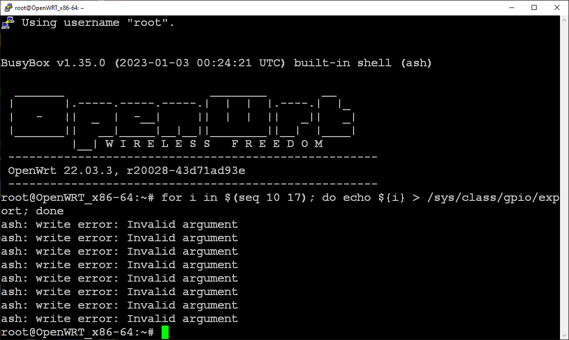

A manual-ból én azt látom (37. oldal), hogy GPIO10-17-ig van kivezetve. Így szerintem ezeket lehet érdemes export-álni:
for i in $(seq 10 17); do echo ${i} > /sys/class/gpio/export; done
Ekkor elvileg a
/sys/class/gpio/gpioXX
meg kell, hogy jelenjen, mint könyvtár. Aztán alatta lehet még adirection
-al játszani. -

Kísérletezett már valaki x86 platformon GPIO-val? Szeretnék LED-eket meghajtani vele.

Speedtest-el (ugye nálam "csak" 500 Mbps-es net van):
[gavarga@gavarga-5500]$ speedtest
Speedtest by Ookla
Server: Vodafone Magyarország Zrt. - Budapest (id: 31271)
ISP: Vodafone Hungary
Idle Latency: 6.71 ms (jitter: 0.39ms, low: 6.57ms, high: 7.53ms)
Download: 512.76 Mbps (data used: 503.1 MB)
108.18 ms (jitter: 28.66ms, low: 12.34ms, high: 197.57ms)
Upload: 22.54 Mbps (data used: 10.2 MB)
6.56 ms (jitter: 1.37ms, low: 4.08ms, high: 12.62ms)
Packet Loss: 0.0%
Result URL: https://www.speedtest.net/result/c/e6b1147e-9e73-4f6a-acd6-a18fd521404a
