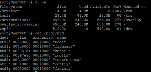

A firmware-ból utólag nem tudsz törölni csomagot, mivel az a csak írható squashfs partíción található. Így csak logikai törlést tud végezni, aminek van egy minimális helyigénye a jffs2/ubi partíción.
Az nginx egyébként több, mint 1 nagyságrenddel nagyobb, mint az uhttpd...
Biztos vagy benne, hogy nem fér el a LuCI? Adnál egydf -h, illetve egycat /proc/mtdkimenetet? Nálam a DIR-860L esetén a /rom (firmware) 2,5 MB-os (nincs LuCI).
Még saját build is szóba jöhet egyébként. -

rjy08
Úgy olvastam hogy kisebb, azért javasolták. Akkor nem tudom mivel próbálkozhatnék
Pedig ez egy 8 megás router, nem is 4...
Megpróbálkozom kigyomlálni néhány csomagot a telepítőfájlból. -

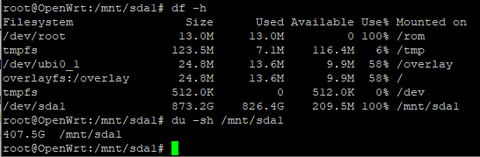

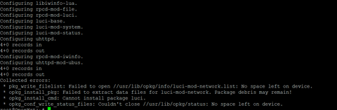

vargalex
A flashelés sikerült, tftpd-n keresztül.
Viszont már egy lucit sem tudok rá telepíteni, mert nincs elég hely. Azt olvastam, ezek a snapshotok méretben nagyobbak. Próbáltam telepíteni nginx-el, de az meg valamilyen arcitektúrás inkompatibilítással meghiúsul. Egyelőre feladtam, mert elvitt fél napot az életemből.
Azért akartam lucit felrakni, mert cli-ből nem sikerült életre kelteni a 4g modemet a routeren.Az nginx sokkal nagyobb, mint az alap uhttpd. Szóval, ha utóbbi nem fér el, akkor az nginx sem.

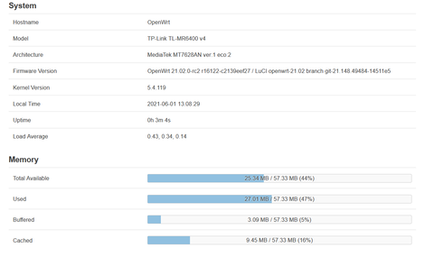

rjy08
Mivel a v1 modem támogatott, így gondolom a v4-es snapshot is tudja (de teljesen biztosat csak te fogsz tuni mondani kipróbálás után.
Elvileg stick-el is mennek a routerek, bár fogalmam sincs melyikek támogatottak. [link]A flashelés sikerült, tftpd-n keresztül.
Azért akartam lucit felrakni, mert cli-ből nem sikerült életre kelteni a 4g modemet a routeren. -

Adott egy ASUS RT-AC65P, amin a Vargalex féle OWRT van telepítve. Van rácsatlakoztatva egy 1TB-os Ext HDD, sima ügy.A probléma a következő:
Elfogyott a hely a külső drive-on! Azért fura, mert terminalban a képen láthatót mutatja, ami "enyhén" ellentmondásos:
Mi lehet ez? Az sda1-en miért fogyott el a hely teljesen, holott az SDA1 mérete ~400GB??
Szerintem torrent előfoglalások tudnak ilyet okozni. Esetleg egy e2fsck-t lehetne rá futtatni...
