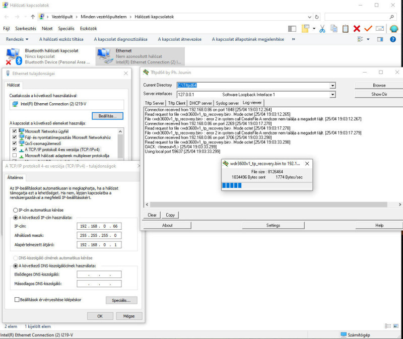

Zavo
Köszönöm mindkettőtöknek az eddigieket.
A hálókábel cserével megjavult a sebesség, újra is indul ráadásul azonnal, de megint a wps led gyullad fel és újból frissít. Bármelyik firmware-rel próbálkozok, gyári, vágott, openwrt, mindegy...Most mi legyen?

Próbálj hálókábelt cserélni, esetleg másik portot a routeren. Ugyanis a feltöltésnek gyorsnak kellene lenni. Mivel ilyen lassú, így lehet, hogy átviteli hiba van, ezért az ellenőrzés elhasal, így nem is flash-eli fel.
Illetve ahogy a wikin is linkelve van, lehet, hogy csak egy bizonyos méretű firmware-t fogad el a recovery. Így a leírásnak megfelelően vágni kell belőle. -

vargalex #19886 üzenetére
Szia Vargalex!
Ez alapján próbáltam: TP Link Router Recovery From Bricked TFTP Method WR940N No Serial Connection Required Works on Most - YouTube
A routerem alapból frssíteni akar, nem kell újraindítani sem, a log viewerben lehet látni a kérést. De nagyon lassan kúszik fel a nyolc MB. Sajnos újraindítás után ugyanúgy frissíteni akar, szóval nem változott semmi.
A letöltött legfrissebb OpenWRT factory fájlt töltöttem le, átneveztem., az lett feltöltve a routerre.
Mit tegyek? -

vargalex
A stabil OpenWrt verziókat itt találod. Suste build-je azt hiszem, hogy 18.06-ra épül, most 23.05.3-nál járunk.
Az imagebuilderről itt olvashatsz, de vannak hozzá frontendek is (így a kész firmware-t tudod letölteni). A lényege, hogy te mondod meg, hogy milyen eszközre, milyen csomagokkal, esetleg milye saját file-okkal (pl. configokkal) készüljön el.
A tftp-ről az eszköz wiki oldalán olvashatsz. Természetesen windows alól is megoldható. -
vargalex

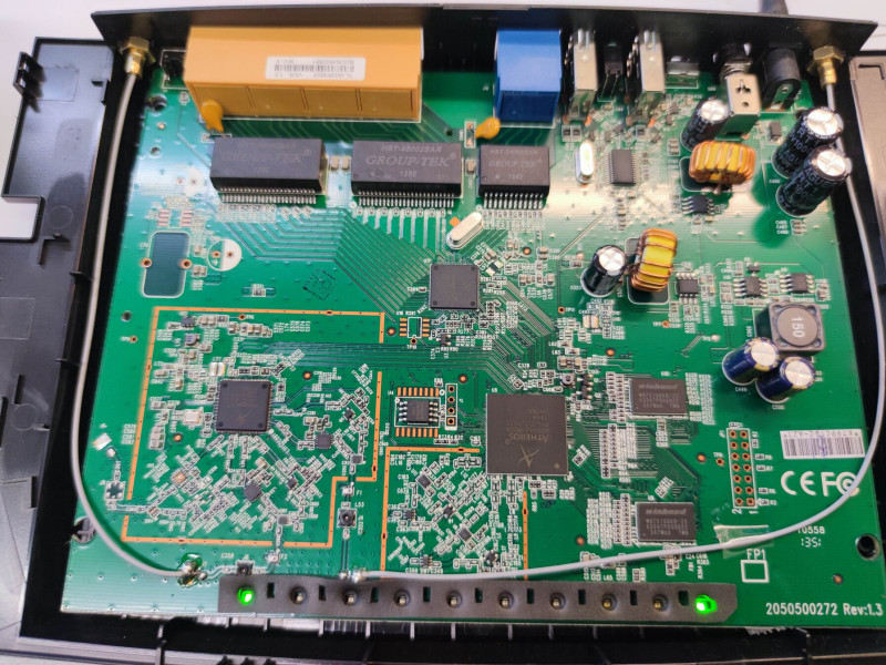

Soros porton nyilván kiderülhet még, hogy mégsem a filerendszer omlott össze. Így egy felesleges flash-t, illetve config-ot úszhatsz meg vele.
Igen, a Suste build sem mai már, ő is befejezte ezt a vonalat. De, ha nem gond a kézi config és csomagok utólagos telepítése, akkor bármelyik stabil OpenWrt-t felteheted. Vagy akár imagebuilderrel csinálsz saját firmware-t.
Zavo
vargalex #19880 üzenetére
Úgy érzem hogy a soros port macerásabb, mert ha véletlenül össze is jönne a kapcsolat, akkor se tudom hogy mit kezdhetnék egy összeomlott fájlrendszerrel. A tftp-ről van esetleg egy jó tutorialod? A legutolsó Suste amit felraktam már legalább öt éves, hol tartanak ezek most, és hol tudom elérni? Vagy mit érdemes mostanában felrakni? Fájl megosztás, dlna, transmission kell. Meg egy mc még jó lenne, remélem marad annyi memória...

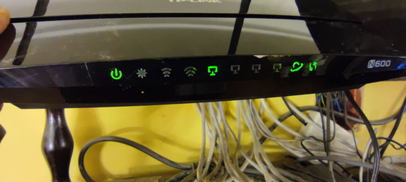

Sok éve megelégedéssel használtam előszür a Vargalex és később a Suste féle OpenWrt-t, előbbit TL-WR1043ND utóbbit TL-WDR3600 routeren, két USB-re rádugott HDD, transmission, tip-top kis házi fájl/media szerver lett belőle...
Hétvégén történt a WDR3600-zal valami, nem áll fel a rendszer, a wifi nem indul el, kábelen az azonosításnál elakad a kapcsolódás, a hálózat végül "Nem azonosított hálózat"-ként látszódik, a rádugott egység nem kap ip címet, így nem tudok hozzá kapcsolódni sehogy sem, legalábbis nem tudom hogyan kell.
Csak a bal szélső power led és a jobb szélső WPS led (egymásba forduló két nyíl) világít, a system (csillag) nem. Ha rádugom a netet akkor világít/villog az internet led, és a lan portok is világítanak/villognak ha rá van dugva valami.
Valami ötlet vagy tanács, hogy merre induljak?

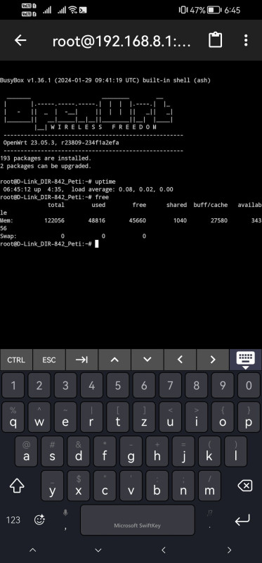

Van egy érdekességem. Adott kettő darab, tök egyforma D-LINK DIR-842 C1. A legfrisebb openwrt-vel. Mindkettőn DHCP WAN van a LAN1-en, SIM kártyás huawei modemtől kapják bridge módban a netet. Mindkettő WG-vel csatlakozik hozzám. Az egyik szépen megy, a másikon elfogy a ram. Összeomlás még nem volt, de érdekelne hogy miért lehet ez? 20 perccel az indulás után az egyiken 38%, a másik 49% a szabad RAM. Az újraindítás előtt a problémás routeren csupán 12% volt, míg a másikon 37% 2 hét futás idővel. A top nem mutat semmi kirívót. Alap felhasználás, nincs semmi extra forgalom. A problémás rendszeren vannak wifi kliensek, 2 PC, 1 DVR. A másikon csak 1-2 telefon, és 1 PC.

El kell indítani egy TFTP szervert [link] és le kell lőni a tűzfalat, bár nálam elég volt annyi, hogy a Windows tűzfal első indításnál rákérdezett, engedem-e.
Be kell állítani a TFTP szerver programban a hálókártyát és meg kell adni azt a könyvtárat, ahol a megfelelő nevű bin állomány van.
A routert úgy kell áram alá helyezni, ahogy a leírás írja és a router fogja felszedni a TFTP szerverről (amely jelzi is, hogy történt letöltés) az OpenWRT-t (amit te preparáltál előtte, vagy a 19akárhanyas már patkolt állományt választod), nem neked kell feltölteni a routerre. Ha valamiért a router nem szedi fel azállományt, ott írják, milyen paramétert érdemes mókolni még a TFTP szerveren. -

Hol akadsz el? Mondjuk Windows-os TFTP-vel én is most coptam, de érdemes a tűzfal mellett a vírusírtót is kilőni.
PS: látom, az FW-t is mókolni kell, ahhoz meg Linux nem árt, vagy a hivatkozott, már előkészített OpenWRT kép kell hozzá.
Szerintem a kugli fordító viszonylag jól átadja:
OpenWrt TFTP helyreállítási lemezkép létrehozása
A következő utasítások tönkretehetik az útválasztót. Csak a mellékelt helyreállítási lemezképet használja, ha nem érti, mi történik.
Kerülje el a tetszőleges kép átnevezését ArcherC2V1_tp_recovery.bin névre. Ha megfelelő rendszerbetöltő nélkül ad meg képet a TFTP helyreállításhoz, akkor az útválasztót tönkreteszi, és SPI-programozóval kell flashelni.
Ha kényelmetlenül érzed ezt, fogd meg a fent hivatkozott, előkészített 19.07.1-es képet, és hagyd ki ezt a részt.
A C2v1 TFTP helyreállítás felülírja az uboot partíciót, ezért szerepelnie kell egy recoveryben.bin Egy hivatalos TPLink firmware-fájlnak van egy 512 bájtos fejléce, amelyet a TFTP-hez le kell vonni. Ehhez az eljáráshoz hozzá kell férnie egy Linux-fiókhoz (a Windows alrendszer Linuxhoz ('WSL') is működhet). Az alábbi utasítások a git véglegesítésből származnak, amely az OpenWrt támogatását adta.
1. Töltse le a TP-Link firmware-fájlját a TP-Link kezdőlapjáról.
2. Csomagolja ki az u-bootot a bináris fájlból:
$ dd if=c2v1_stock_firmware.bin of=c2v1_uboot.bin bs=1 skip=512 count=131072
3. Most egyesítse az OpenWrt sysupgrade képét és az u-boot fájlt egyetlen bináris fájlba:
$ cat c2v1_uboot.bin openwrt-squashfs-sysupgrade.bin > ArcherC2V1_tp_recovery.binVillogó OpenWRT
Állítsa be számítógépe IP -címét statikus 192.168.0.66-os címre (255.255.255.0 alhálózati maszk és 192.168.0.1 alapértelmezett átjáró).
A helyreállítási lemezkép felvillantásához indítson el egy TFTP- kiszolgálót a 192.168.0.66 IP- címről, és szolgálja ki az „ArcherC2V1_tp_recovery.bin” nevű helyreállítási lemezképet.
Csatlakoztassa eszközét a LAN- porthoz, majd nyomja meg a WPS/Reset gombot, és kapcsolja be.
Tartsa lenyomva a WPS/Reset gombot 10 másodpercig
Az eszköz megpróbálja letölteni a helyreállítási képfájlt, és flashelni fogja. Ennek befejezése akár 20-25 percet is igénybe vehet.
Ha kész, a router újraindul.
Újraindítás után az OpenWrt-t a 192.168.1.1 címen érheti el. Innentől kezdve egyszerűen használhatja a sysupgrade-t a vanilla OpenWrt képekkel a frissítéshez.Ne felejtse el engedélyezni a hozzáférést a TFTP- kiszolgálóprogramhoz a tűzfalbeállításokban. (Windows tűzfal esetén az első futtatáskor rákérdez.)
Ha időtúllépést tapasztal, érdemes lehet váltani az útválasztó és a kliens között, hogy megkönnyítse a villogási folyamatot. Lehetséges, hogy ezután az alábbi tippekre nincs szükség.
Ezenkívül előfordulhat , hogy az Ethernet-kapcsolatot 10 Mbps Half Duplexre kell csökkentenie a folyamat befejezéséhez.Néhány felhasználó arról számolt be, hogy egyes eszközökön nem mindig lehetséges a TFTP-n keresztüli villogás. Nyilvánvalóan enyhe hardveres változás történt néhány előállított eszközön, ami miatt az u-boot-on belüli TFTP RFC7440 viselkedést vár el anélkül, hogy ténylegesen kérné az RFC7440 viselkedését. Van egy fórumszál a probléma részletes elemzésével és a lehetséges megoldásokkal.
TLDR:
Ha ragaszkodni szeretne a TFTP-n keresztüli villogáshoz :
Windows rendszeren használja a TFTPD32/64- et az opcióvalUse anticipation window of 1000 bytes
minden más platformon használhatod az apardyl/PyTFTPd-tpbasista
a fórumszálban található javítással
Ellenkező esetben a legjobb megoldás az, ha soros kapcsolatot létesít az eszközzel, majd betölti a képet a következőn keresztülkermit
(vagy közvetlenül a flash-re másolja, vagy egyinitramfs
változatot a memóriából indít, majd villog a segítségévelOpenWrt
Más változatok és további információk a fent említett fórumszálban találhatók. -
