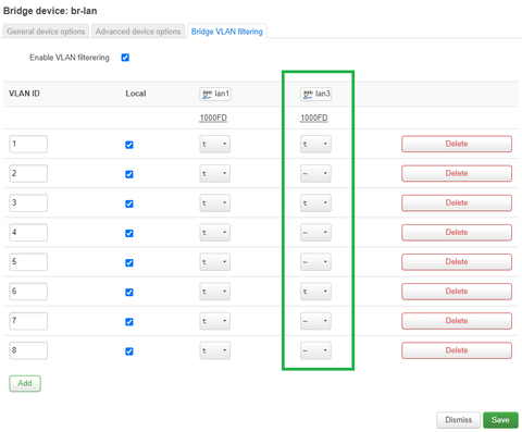

Tudnátok abban segíteni, hogy ha adott két egyforma router, mindkettő OpenWrt 21.02.0-rc3 firmware-rel és a fő router menedzseli a tűzfal szabályokat és VLAN-okat, akkor hogyan tudom mondjuk az 1-es, 3-as és 6-os VLAN-t kiterjeszteni a második routerre?
Szerintem eddig jó vagyok, lan 1 porton figyel egy menedzselhető switch, oda megy tovább mindegyik vlan és a switch gyönyörűen leosztja a portjaira az egyes vlanokat. Lan3-on küldeném tovább tagelve az 1, 3, 6 VLAN-okat, de a fogadó oldalon (dumb AP) bajban vagyok.
A második routeren defaultba van egy br-lan elnevezésű bridge. Ezt beállítom, hogy lan1-en tagelve kapcsolódik a fő routerhez.
Létre kell ezen a routeren is hozzak bridge device-okat, hogy a 3-as VLAN (IOT) elérhető legyen mondjuk a lan3-as porton és wifin, illetve a 6-os VLAN (Vendég) egy másik wifi SSID-n? -

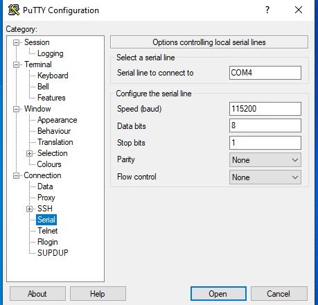

Egy régi tp-link 841 router amin Gargoyle fw volt, próbáltam rá visszatenni az eredetit, de tégla lett. Csak a power led világít.
Tudtok esetleg segíteni soros porton valahogy megmenteni ? Esetleg részletes leírás valahol ? -
