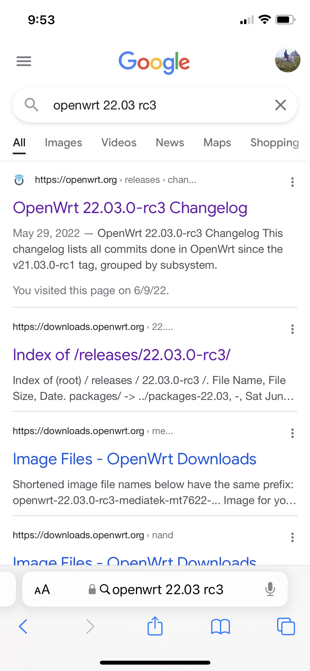

Valaki tud valamit, hogy hová tűnt a 22.03.0-rc2 és rc3? Nem elérhetőek a letöltések között.

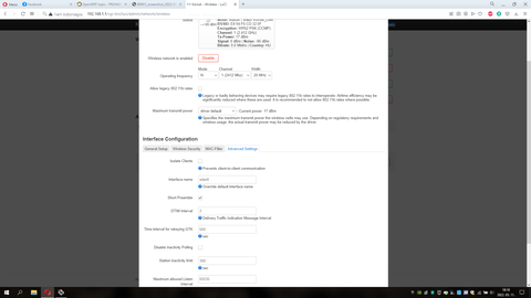

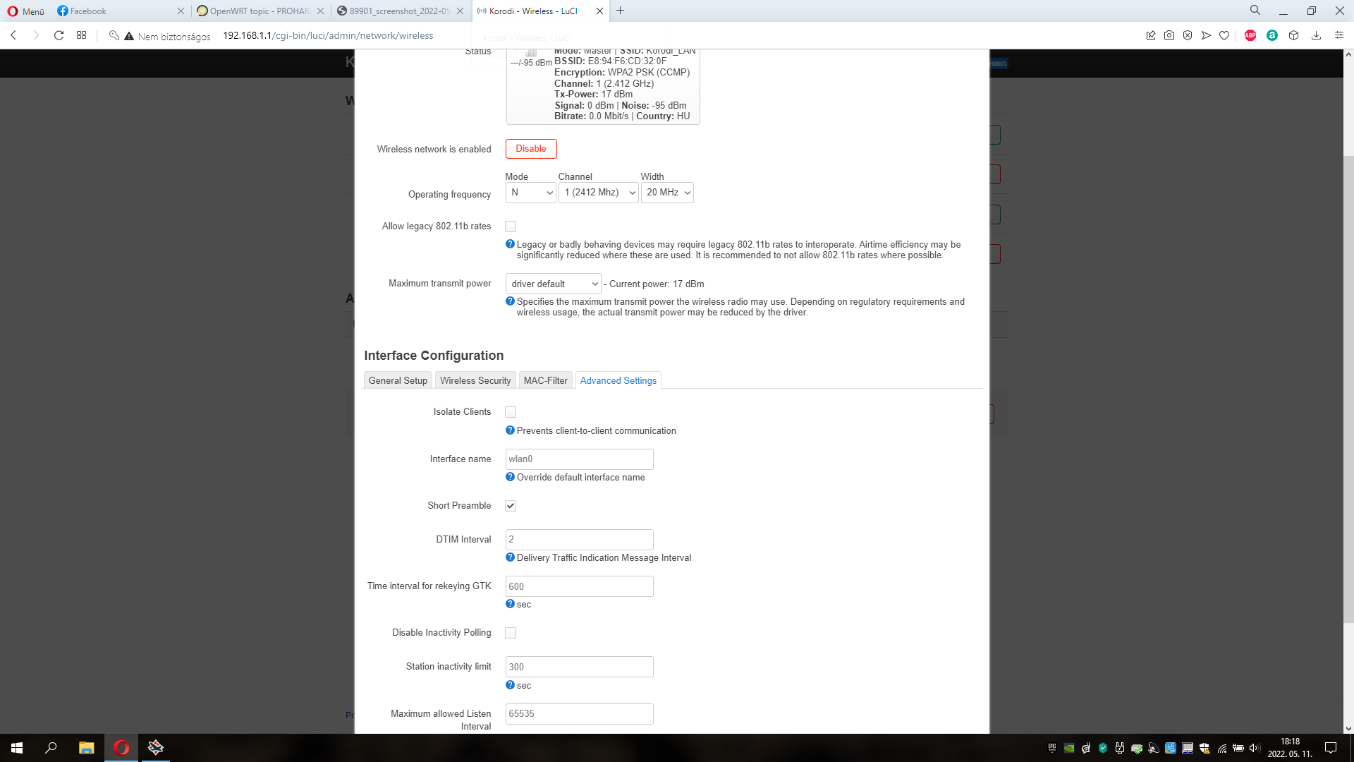

Ha már vettél Xiaomi AX3200-at, akkor nekem is lenne kérdésem. Xabolcs-tól ezt kérdeztem privátban, de 1 hete nem jelentkezett be az oldalra:
"Te nem tapasztaltál olyat, hogy a 2,4 GHz-es wifire egy idő után nem tudnak kapcsolódni az eszközök? A mobil ilyenkor pl. folyamatosan próbálkozik. Olyan, mintha egy pillanatra kapcsolódna, majd lekapcsolódik. Az IOT eszközök sem tudnak kapcsolódni ekkor és a notebook sem. Ugyanakkor az 5 GHz-es sáv megy rendben (igaz, ott kevesebb eszközöm is van). A logban nem látszik semmi különös. A routeren egy wifi restart (wifi parancs) megoldja. Próbáltam snapshot és 22.03-snapshot build-eket is.
Annyi még, hogy nálam az IOT eszközök miatt egy második SSID is van a 2,4 GHz-en."Kíváncsi vagyok, hogy nálad előfordul-e. Legalább 1 hétig nem jelentkezik a probléma, majd egyszer csak előjön. Wifi restart után újra 1 hétig megy. OpenWrt fórumon nem találtam ilyen hibajelentést, ahogy az mt76 github oldalán sem.

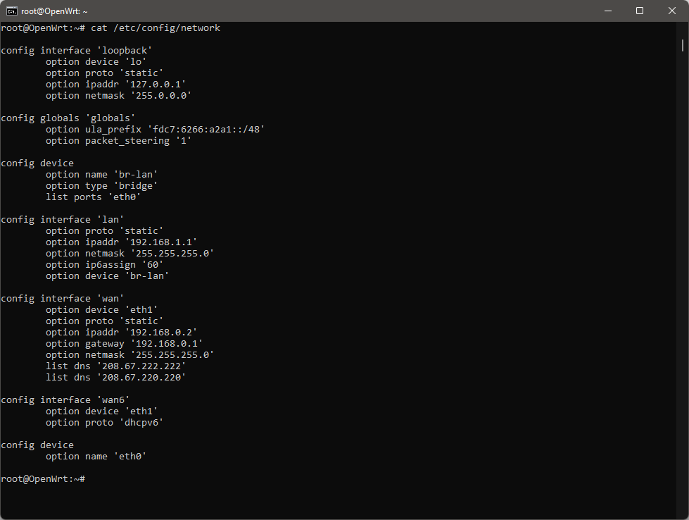

R̲e̲m̲
egy kis segítséget/tanácsot szeretnék kérni
Adott telekomos optika telekomos hgw-vel
mögötte egy meraki mr52 openwrt 22.1-elhgw-n a bridge mód nem opció elvileg nem is "lehet"
A probléma, hogy mióta az openwrt a router és a dhcp, azóta a sávszél a felére esett
1000/1000-es vonalról van szóhgw-n DHCP off, wifi off, DMZ-be van rakva, 0.1-es alhálón
a meraki meg wan felé 0.2, lan felé 1.1
minden működik, csak ismeretlen okból lassú.
a meraki mögött van egy hp switch, azon vannak az eszközök.
érdekesség, hogy iperf-el mérve lanon belül mindenhol megvan a gigabit, illetve a meraki és a switch-en lévő eszközökön is.
hgw-ről mérve kifele is megvan a gigabit.
a konfig az alábbi
bárminemű tanácsot szívesen fogadok

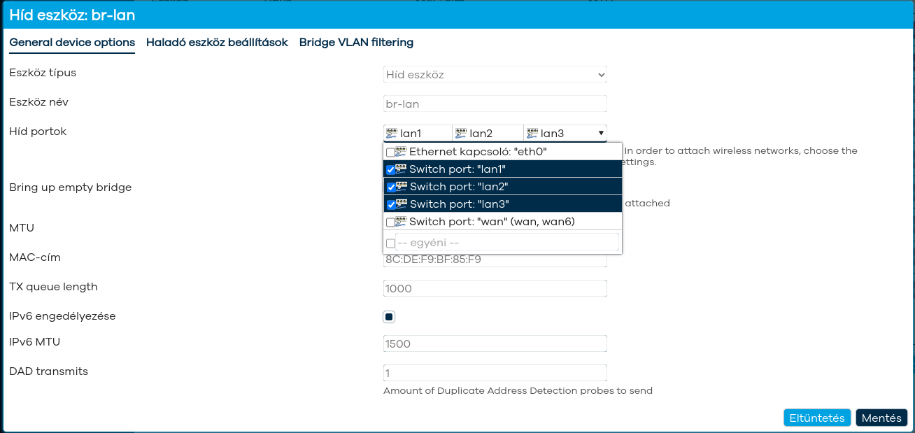

Francia91
vargalex
Francia91
#17416
Azon kár változtatni, ha LAN-on csatlakozva működik. De akkor még egyszer: jól értem, hogy úgy megy? Azaz a nyomtató a routerhez van kötve, a notebook vezetéken a routerhez, akkor megy a nyomtatás.
Ha ez igaz, akkor a p910nd jól van beállítva. A jelenlegi wifi beállításaid szerint az pedig a LAN-hoz van csatolva, azaz onnan is mennie kell... -
Francia91
vargalex
#17415
Megpróbáltam úgy is, hogy a "Bidirectional mode" után kivettem a pipát, mert úgy olvastam, hogy a Canon nyomtatók többsége nem támogatja (és ez a modell sem), de úgyis változatlan a helyzet (a leírásban kikapcsolt "Bidirectional mode"-ban működött a Canon nyomtató). Újraindítottam a Print Server-t, de változatlan
bviktor93
Nem, csak ezzel az egy alaplappal csinálja ezt (MSI B450 Tomahawk MAX), bármi más gigabit-es eszközt rákötöttem ment probléma nélkül. Ezt valamiért teljesen áramtalanítani kell ha újraindul a router. Tehát ha most újraindítom a routert, akkor gyaníthatóan csak 100mbit-es lesz a port. Ha ezután "újraindítom" a komplett alaplapot (táp OFF -> táp ON), akkor lesz gigabites portom. Legalábbis ezt a a működést tapasztaltam. Fogalmam sincs, hogy ez helyes működés-e.
vargalex
Francia91
#17403
Mindenféle feltétel nélkül írja csak figyelmeztetésként. Ugye nem mondhatja azt, hogy ha a kmod-usb-printer fel van téve, akkor működni fog, mert lehet, hogy USB-s a printer (persze ez nem router esetén lesz, de x86-ra is van OpenWrt).
Francia91
Francia91
vargalex
#17400
Igen, ha a LAN kábel be van dugva a laptopba (a nyomtató a router USB portjára van rádugva), akkor azonnal küldi a nyomtatóra a nyomtatnivalót, és szépen, gyorsan dolgozik. Ha nincs LAN kábeles kapcsolat, akkor pedig "A nyomtató nem válaszol" üzenet, és nem történik semmi
"a wifi beállításai körül kell szétnézni, hogy a LAN-hoz van-e kapcsolva."
És ezt én hol tudom megnézni, esetleg normálisan beállítani?
Bocs, ha hülye a kérdésem, de életemben először találkozok ezzel az OpenWRT dologgal, eddig csak gyári felületen állítgattam be dolgokat (nyomtatót is, amelyik router ezt támogatta), de minden gond nélkül ment. Ez viszont totál új nekem
