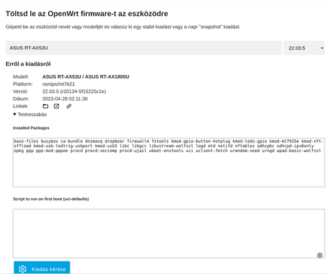

Ehhez esetleg van egy n00b leírás, hogy kell openwrt-t tenni rá?
Eddig hozzászoktam a régi TP link féle gyári firmware upgrade menüből telepítésre, így könnyű dolgom volt, itt az openwrts oldal alapján "picit" bonyolultabb.Ugye nem kell hozzá külső hardver a számítógép + ethernet kábelen kívül?
Ennél a típusnál az a noob leírás, ami a wiki-ben van.

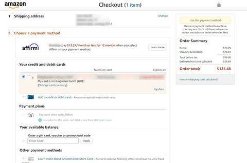

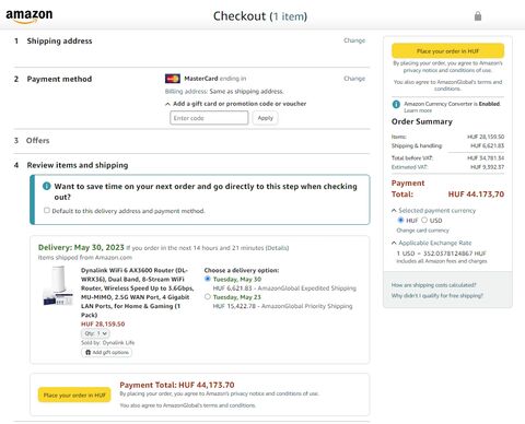

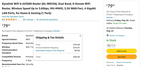

A nemzetkozi forum kezdo hozzaszolasaban levo Amazon link nekem 80 + 20 dollarert mutatja a Magyarorszagra szallitast.
Anno en is igy vettem, csak akkor 70 + 20 volt a felallas.

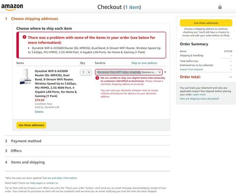

Nekekm is ezt mutatja, de ha meg akarom rendelni akkor egyből rárakja a 25 dollárnyi Áfát+vámot sajnos. Lehet amúgy nem magánemberként, hanem cégesen venni amazonról? Most még nem esedékes, csak nézegetem, hogy mik a lehetőségek.
woodworm
Oké, idáig sose jutottam el, mert a cart (kosár) már jelezte, hogy nem szállít ide, mivel amúgyse az amazon a fő csapásirány, léptem is kifelé, végig se olvastam, mi a nyűgje!
Amúgy ha tervezel vásárolni, mindenképp számolj vásárlás előtt egyet, ha úgy jönne ki az árfolyam, váltsd át forint helyett usd-re a képernyő jobb szélén, mert akkor a kártyakibocsájtó árfolyamával fog számolni, nekem wise-zal pénteken 342 volt az árfolyam, mkb pénztári most is 347ft.
Úgy szoktam, kereséskor mindig forintra van állítva, hogy ne kelljen fejben számolgatni.
Rick4
woodworm
Igen, nem szállítja haza. Furcsa, hogy te tovább tudsz lépni!
Ott még tudsz gyorsabb vagy lassabb szállítási mód közül választani, meg felül látod a saját bankkártya adataidat?
Megvan, valószínű azért, mert ez üzleti account volt...Átléptem egy magán accountba, rögtön megy, ott látszik, hogy be is gyűjtik a vámot- áfát..
Rick4
woodworm
Amennyiben fel van tüntetve hogy import fee & depostim, akkor valóban az amazon intézi, te előre kifizeted, aza DDP vagy DTP paritással jön a csomag. Ha nincs feltüntetve, akkor majd a vámon megáll, és utólagosan kell intézni.
Ezzel még nem is lenne baj!
Viszont ha majd más is végigmegy a folyamaton, akkor viszont meglátja, hogy a rendelés leadás előtt az amazon meggondolja magát, és mégse akar ide szállítani.
Lassan 20 éve importálok az usából, tudom, hogy ilyenek, és ahogy az idő telik, egyre kevesebb dolgot akarnak ide szállítani.
Ez akkor jelenik meg, amikor fizetnél? A checkoutnál vagyok és én nem ezt látom.
Rick4
Úgy tudom az amazon intézi a rendelések után a befizetést. Tehát a végső nyugtázáskor már olyan számlát kapsz, amin minden fel van tüntetve.
Megnéztem. Az összehasonlítás kedvéért forintra állítva a pénznemet 28159+6621 FT vételár és szállítási költségre rak 9392Ft ÁFÁ-t. Bármilyen itthoni vásárlással összehasonlítva nem számít rossz vételnek.
woodworm
xabolcs

attilav2
attilav2
attilav2
Az openwrt oldalán van Firmware Selector ott custom image-ot lehet generáltatni(a szerveren készül) és letölteni. Kicsit szivatós, az alap csomag összeállításban a lucit kihagyja, szóval azt is írd hozzá. Meg tudni kell a hozzáadandó csomagok pontos nevét(ennek nézz utána), ez feltétele a sikeres image generálásnak. Én csináltam már így usb driverekkel ext4 támogatással, nfs-sel, transmissionnal elátott image-ot 57U-ra és működött. Első próbálkozásra kihagytam a lucit, csodálkoztam is hogy a webfelület nem töltődött be
Rick4
A szegedi 'hülye azért nem vagyok' áruházban-ban láttam kinn néhány db rt-ax53u-t, akit érdekel, bár kérdés hogy 25eFt-ot megér e. Ez egy MT7621-es router Ax wifi chippel, usb-vel, és a wikidevi szerint 256mb rammal, természetesen az mt7621 miatt, annak minden előnyével és hátrányával, openwrt képes és viszonylag könnyen rávarázsolható. A 160mhz-es csatornaszélesség sajnos még nem megy openwrt alatt.
