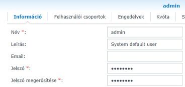

VGYke
Sziasztok! Megint egy amatőr kérdés: 3 felhasználóm van:
Mondjuk vendég nincs beállítva, de én vagyok VGyke. Nem emlékszem hogy: admin felhasználót konfigurálnom kellett valamikor is
Ennek ellenére van az admin-nak jelszava:
Ezt én adhattam meg, vagy gyári alapértelmezett? És ha gyári, akkor mi?
Változtassam meg?Más:

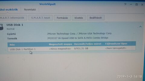

tobias40
Rádugtam pc-re és a totál commanderben ,win intézőben,látom az összes dir-t és filéket és megnyitható minden,képek videók és más dolgok is.
Ugye a NAS is látja csak nem hajlandó engedni a hozzáférést ,formázás aktív csak meg a megosztás fül de az sem teszi be a megosztott mappák közé.
Restartok már megvoltak többször is! -

tobias40
Itt nagy hülyességet kérdezek vagy senki nem tudja a megoldást?
Jó lenne ha nem buknám az adatokat,hiszen már ugye dolgozott a NAS-al együtt egy másik usb-s külső házban.. -

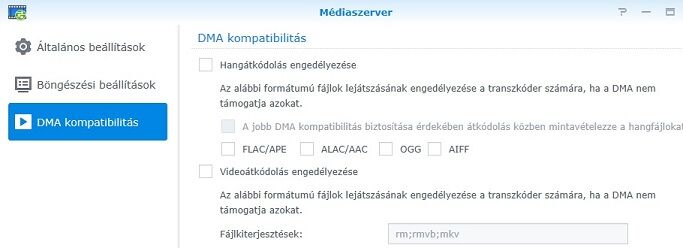

VGYke
Borisz76 #47477 üzenetére
Köszönöm a válaszokat! Szerintem ezen beállítás volt a hibás:
Bár nem teszteltem végig a filmeket. A fentiekben valaki (én) becsattogtatta pl.
lehetőséget. Mindegy is, a Mediaszerver beállításból minden pipát kivettem....
Az egy másik kérdés, hogy ha a pipák ott voltak, mi nem tetszett a NAS-nak a csatolt filmmel kapcsolatban
MKV-t szoktam szerkeszteni mkvtoolnix-el. Lehet ez a baj?Más: e90lci:

VGYke
VGYke
Hagy térjek már vissza ezen kérdésemhez, mert idegesít! Lényeg: router+hdd-n lévő filmeket simán lejátsza a TV DLNA lejátszója, ugyanezen filmeket a Synology DS218+ és TV DLNA lejátszója nem! A PC-n tudom nézni a DS218 filmeket, a TV-n nem. Mi lehet a baj? Csak "néhány" mkv-ről van szó, a többivel nincs baj.
(Na most a néhány nem tudom mennyi, mert az 1TB-ból ellenőriztem vagy 100GB-ot)
Itt egy le nem játszható mkv: letöltés -

tobias40
Kicseréltem a külső usb-s házamat egy másikra a vinyót uanazt tettem bele vissza ami a régiben volt.
Az usb eszközöknél látja a NAS az új meghajtót de a tartalmát nem és formázni akarja,holott már ugye ez volt ebben a NAS-ban.Mit csinálok rosszul vagy ez így jó és bukom az adatokat?
Ntfs van a vinyón de ez így is volt eddig is.
Csak mentésekre használom ezt az eszközt.Megosztani megtudtam de nem jelenik meg a megosztott mappák között!
