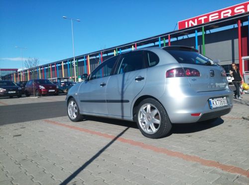

1.A segédgörgőt cseréltük mikor a vezérlést. Dayco szíj van fenn, de már nem azt tennék fel, hanem Contit. Nem tudom elmagyarázni, valami nem odavaló hangot hallok, ezért gondoltam a vezérlésre.
Van az ékszíjnak is hangja (vagy valamelyik görgőnek). Az az érdekes, hogy amikor beindítom, hidegen nincs hangja, fokozatosan kezd el "nyekeregni". Húztunk rajta, akkor ó volt, de ez is kb 2 hónapig tartott.2.Sárga is létezik gyári? Meg kellene néznem milyen van benne.
3.Nem tudom, nekem a kipufogó jónak tűnik, persze a belsejébe nem látok bele. Ezt nem olcsó mulatság cserélni.
4.Merre találom az EGR-t? És mivel érdmes ezt és a szívósort tisztítani? Mennyire macerás leszedni?
5.Ez pipa
6.Jobbra-balra "kileng". Kb 1 centit jár.
Mágus2
Közösségépítő
1. Akkor kell cserélni a hosszbordásat, amikor a vezlérlést, ha meg van repedezve hamarabb is lehet, milyen hangra gondolsz? Lehet hangja, ha dayco szíj van rajta vagy a felső segéd görgő kiszáradt és elhalálozott. Ez külön is cserélhető, nem kell lebontani a vezérlést.
2. Cseréld le a szervó olajat, rosszabb nem lesz tőle, ha az eredeti bele való olajat használod. Ha még a sárga volt benne az nem keverhető a zölddel.
3. Ez bármi lehet, kipufogó a fő gyanúsított, nem foltozgatni kell, hanem cserélni, mert belül is szét tud rohadni, összeomlik a dob és búg, meg fojtja a motort.
4.Van benne EGR, érdemes kipucolni a szívósorral, ha még nem volt.
5.Felnyomja az olajat, normális.
6. Mi az hogy jár? Lóg? Akkor a rudazat el van kopva.
Jaded
Akkor kb félidős a vezérlés (nincs benne még 40 ezer). Hangja lehet? Gondolok itt a szíjra magára vagy görgőre. Ékszíj csere is akkor?
Olvastam valahol, hogy emberünk lecserélte a szervó olajat és rosszabb lett tőle a szervóA többire ötlet esetleg? Mágus? Szívesem venném a te ötleteid, tanácsaid is

Én feltettem a nyárikat, ha beüt a krach, akkor visszateszem a télit.Kérdéseim lennének a képen látható autóról:
1.hány km-enként kell ékszíjat és vezérlést cserélni? A vezérlésnek lehet "hangja"?
2.le szeretném cserélni a szervó olajat, mehet bele a gyári zöld színű? Nem lesz rosszabb ha lecserélem?
3.kb 1700-2000-es fordulaton (ha itt tartom) búg. Kicseréltük a kipufogón a rezócsövet, mert a fémháló le volt szakadva, gondoltam ez a baja. Jó is volt, kb 40 km-ig. Akkor behegesztettünk egy kis lyukat is rajta. 2 felé szedhető, egy összekötő csővel van összefogatva, azt is cseréltem, a régi már nem szorított. De még mindig búgvalami tipp mi lehet a baj? Én a szívósornál gyanakszom valami turpisságra. Ott engedhet esetleg? Ha leszedem és kitakarítom, lehet esetleg változás?
4.EGR szelep lehet benne? Arra ráférhet egy takarítás?
5.beindítás után 2-3 mp-el mélyebb hangja lesz. Mitől lehet? Akkor jöhet meg az olajnyomás?
6.menetközben jár a váltórúd. Ez normális vagy cserés valami?2000-es évjárat, 1.9D 1Y motorkód. Köszi a segítséget előre is!
