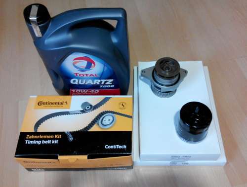

cool13
Van itthon maradék olajam. Castrol meg Total. Pont annyi hogy egy olajcserére elég.
Arra szeretném felhasználni, hogy kb 500-1000Km beleöntöm, aztán kicserélném egy új friss dobozosra. (Castrol)
Motor, belső mosás volna a célom. Szabad ezt? Érdemes? Ha igen szűrő maradhat addig a régi rajta? -
