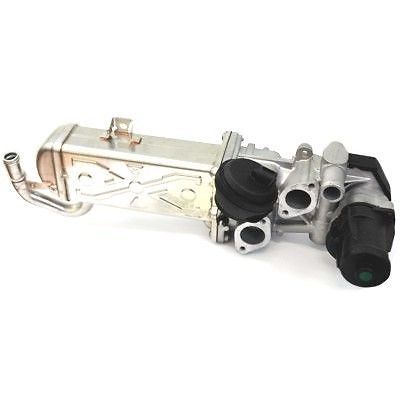

Műszaki ember vagyok (méréstechnikus, forgácsolóüzemben), eszközök is vannak, EGR-t magam szedtem le, tisztítottam ki, apu régi típusú szerelő, mint segítség ő is ott áll mellettem. Szerintem menne, egyedül előtte utánaolvasgatva. A buktatók érdekelnek, meghúzási nyomatékok, kellenek e új csavarok, gázolaj is folyni fog, óvatosabban kell dolgozni mert nem kerülhet bele szennyeződés, stb.
Régen dugattyúgyűrűzés, néha robogó-karbi takarítás, fel le szerelés, szóval nem ismeretlen.
Vélemény? -

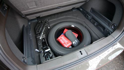

Szia nem mankókerék méretű a hely és lehet gyárilag rendelni teljes méretű pótkereket puszta 95K-ért. Igen van furat és lefogató anya, minden.
Tesztekben is volt hogy végre nem mankókerék fér csak el hanem teljes méretű kerék a pótkerék tárolóban.
Mondom 1 cm-ről van szó. Azt gyanítom, hogy a téli abroncs ballonosabb mint a nyári mert nyári szokott lenni a pótkerék is. Szóval holnap bedobok hátra egy 205-ös gumit megnézem, hogy az hogyan fér el.
Khaosz55
a következő a helyzet. Megvan a Passat B8. Szokás szerint nincs hozzá pótkerék ezért vettem pótkereket acélfelnin 215/60 R16. Ez a hivatalos méret. Viszont amikor berakom a csomagtartóba helyére akkor a következőt tapasztalom:A gumi túl széles és így a kárpitot nem tudom rendesen lefektetni mivel a gumi peremén fekszik fel. Ráraktam a gumi peremére egy vízmértéket és megnéztem mennyivel magasabban van mint a kasztninak a pereme amin a szőnyegnek kell felfeküdnie. Kb 1-1,5cm-rel magasabb a gumi mint a kasztni azon pontja amin a szőnyeg fekszik fel.
Két megoldást látok:
1. 205 illetve 195-ös méretű gumit rakok be, de az nem lesz jó mivel /65-ben már nem lehet kapni.
2. Téli gumit raktam fel 215/60 R16-os méretben pótkeréknek. Nem lehetséges, hogy ha ugyan ezt nyári gumiból rakom fel akkor nem lesz annyira széles ballonos a gumi mit téli gumival?Már csak azt nem értem, hogy ha gyárilag rendel bele teljes értékű pótkereket akkor mit raknak bele ? Nem hiszem, hogy ezért olyan kasztnit gyártanak amiben 2cm-rel mélyebb a pótkerék helye, vagy másik szőnyeget raknának bele.
