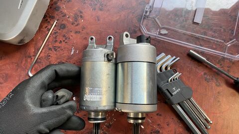

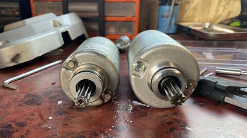

V.Stryker
Valami csoda folytán a pénteken rendelt önindító ma befutott DHL-el a legolcsóbb szállítási móddal.
Kivéve a régit, a lekopott kódott kikutatva kiderült 1000%-ra, hogy a 650-es bandité...
Egyszerűen hova tovább megtanulon, hogy pont ott leszátbaszásárulás, ahol nem is számítanál rá.
Az új lényegesen nagyobb. A helyére betalált, de betenni nem volt olyan egyszerű, mint a másikat...minden útban volt... hőgomba, fesszab konzolja, stb... mindegy, beküzdöttem, összeraktam... pöcc röff... indítózáskor alíg 1V-ot esik a fesz, szóval baba.Boldog vagyok.
