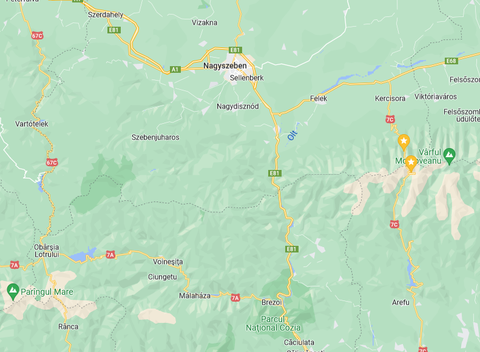

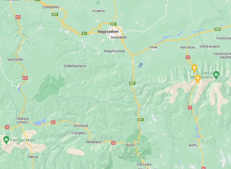

Szerintem fogaras
A 67C az keletre van nagyszebentől, a fogaras nyugatra.
Kerciora pedig a fogaras bejáratánál van.
Egy a lényeg, a kettő közötti főutat, (E81) kerüljétek el jó messziről.
Mivel az az egyetlen észak-déli útvonal a környéken, ezért a teljes kamion forgalom azon megy át. Normál 2x1 sávos útról van szó, képtelenség rajta haladni, még motorral is. -
