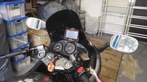

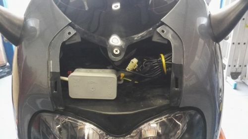

Na, én ma fel is raktam. K.rva jó lett. Megcsináltam a relézést is, nagyon faszányos lett. Gyújtásra indul a gps, levételre meg szabályosan leáll. Tökéletes.
Ez a gyári napellenző sokkal jobb, az általam csináltnál, 3 centivel bentebb kerülhetett a gps, így már egyáltalán nem takar ki a műszeregységből.Meg ha már a műhelyben voltam, akkor a hátsó rugón is állítottam, hogy kicsit magasabban legyen az ülés.
Úgy érzem így az első év végére szépen összeálltunk a motorral együtt.

polimorf #60089 üzenetére
Pont pár napja beszéltünk róla.... én úgy csinálom,hogy a terhelés miatt az akkura lesz kötve, ami úgy fix, állandó áramot ad. Ez elkerülvén, a helyzetjelzőről lesz megrelézve....amikor a helyzetjelző felkapcsol,akkor kapcsol a relé és az kapcsolja a szivargyújtóra az akkuról az áramot.
Mondjuk ha ezt így nem érted, akkor nem szabad nekifognod. És ezt ne vedd sértésnek.
polimorf
Szivargyujtó ajzatom van a motoron arról mennének más dolgok. Ezt fixre kell bekötni. Itt van kép a kábeljáról is.

polimorf
Most érkezett meg az Xrider gps.
Jó lenne tudni, hogy konkrétan hova, mire kössem, hogy állóhelyben ne meritse le az aksit. De gyújtásról meg azonnal induljon.Elektronikához sik hülye vagyok

Bogyó bá'
V.Stryker #60037 üzenetére
Ezt a relézést én is megcsináltam a GS-en, de nem a jelentéktelen fogyasztású GPS, hanem a 30W-os ködlámpáim és a 60W-os kormányfűtés miatt: akkuról 10A biztosíték + relé + kapcsolók + fogyasztók.
szerk: a kompresszor szivargyújtó aljzata (az ülés alatt) viszont közvetlenül az akkuról megy, szintén egy saját 10A-es késes biztiról.
V.Stryker
-Mosquito- #60034 üzenetére
Csak a fene se tudja,hogy hová lehetne bekötni ezt úgy,hogy gyújtásra menjen csak, de mégis bírja a terhelést.
Viszont! Ha már így mondod, akkor marha egyszerű a megoldás, ugyanis beteszek mellé egy relét, amit a gyújtásra kapcsolódó helyzetjelző fog kapcsolni és azzal fogom az áramkört zárni.
Ja ja ja...és most már egész biztos vagyok benne,hogy így jó lesz.
Amúgy nekem rejtve van, nem húzgálom ki be a töltőt...ezért kellett a biztosítékot kivennem, mert hogy kihúzzam, az első burkolatot le kellett volna vennem.
Viszont így, hogy a gps-t fixre kötöm...egy lengő aljzatot kell tennem az ülés alá minden másnak... pl kompresszornak, amit most már én is beszereztem, csak még dög voltam hordani.

Mosquito34: A terhelés miatt közvetlenül az akkura van kötve a szivargyújtós aljzat. Az meg ugye fix. úgy szoktam,hogy kiveszem az aljzat biztosítékját.
V.Stryker
Megjött az xRider. Nem rossz cucc annyira az ár tükrében.
Annyi apróság, hogy ha a hozzá való bölcsőt fixre szerelem a motoron, hogy aztán csak úgy bepattintsam, akkor hiába van hozzá autós tartó, mivel egy bölcső van hozzá, így nem tudom használni, csak ha kiszedném azt is. Így ez egyenlőre fél siker. Bár a tartozékokat 6k+áfa összegért meg lehet venni.
A másik, hogy kimértem az autós töltőjét, hogy mit fogyaszt ha nincs rádugva semmi... 3,3mA-ert vesz fel. Ha rajta hagyom mennyire veszélyes az akkura?
