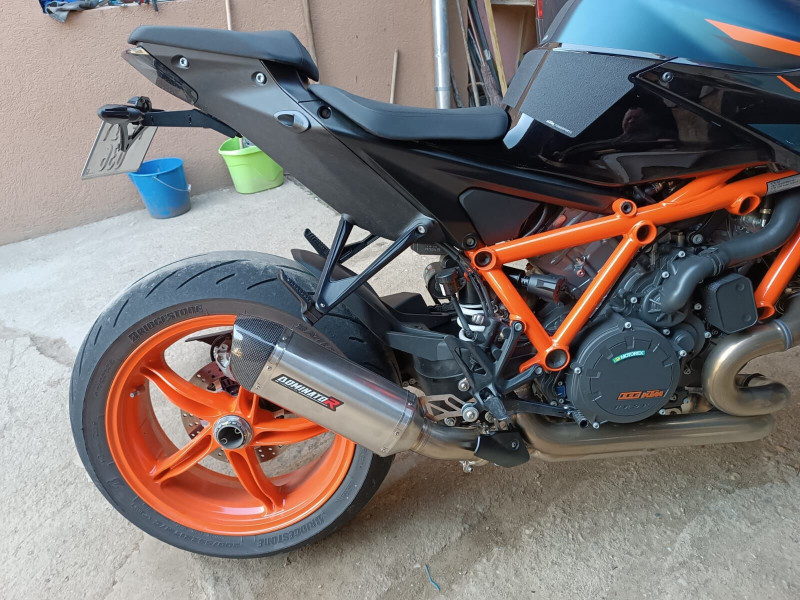

Nem bírtam magammal, megrendeltem a sport dobot
Mindenestől 222 Euró volt. -

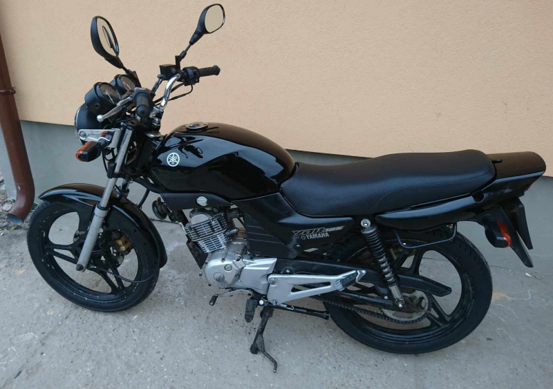

Van tapasztalatotok ezekkel a kis 125-ös motorokkal? Két típust néztem ki. A YBR 125-öst és a CB125F(CBF125) -öst.
Szerintetek mennyivel jobb a Honda? Legyen egy régebbi, még berugóval is rendelkező ybr-r vagy egy 2010 utána Honda?
A Honda drágább többnyire és kicsit erősebb is, ami itt 10% -ot is jelenthet.Meg Kétdugattyús a fék. A Yamahában tetszik, hogy régebbi típusnál van berugókar. Amúgy kb ugyanolyan puruttya mindkettő.
Ingázni kéne, meg a nejemnek, lányomnak tanulni. Így fontos a fogyasztás is. -
