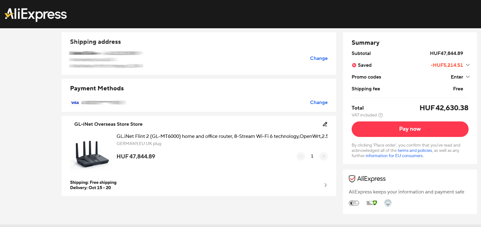

El jött az idő hogy lecseréljem ezt a routert. Marad a rendszerben másodlagos APként, viszont érdeklődni szeretnék, hogy van-e most hasonló ajánlott ár/érték bajnok darab ami a kornak megfelel?
Ki mire cserélt. Illetve milyen lehetőségek vannak third party softverek terén, mert ahogy elnézem AX routerek esetében openwrt / ddwrt / padavan nem nagyon van. -
