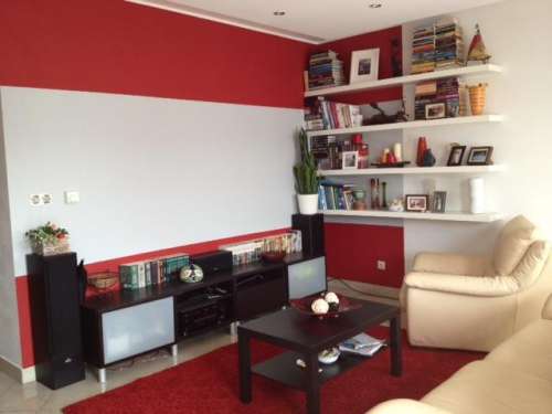

Na, megszáradt a festék, szürke lett ez azért, nem fehér. Itt egy fotó a végeredményről:
Tudom hogy:
- a bordó "kifutó" nem ideális
- hogy nagyon gáz hogy nincs kétoldalt kifutó
- hogy fehér a plafonDe ez van, ennyit lehet kihozni a család életteréből. B verzió a gagyesz, fele ekkora plazma. Azt gondolom hogy ez még mindig mérföldekkel nagyobb élmény annál.
A szürke csík a H499-el van, 3 rétegben. kb 95 inches kép vetíthető rá. Két réteg is elég lett volna amúgy, nagyon nagyon jól fed, sötétszükrés-barnás festék van az egész alatt, nem szedtem le, nincs alapozó rajta, simán csak rá lett festve a Tikkurila.
Egyébként ahogy száradt, sokat sötétedett, szépen kijött az az ezüstös szürke ami a színkártyán is van, illetve amit a neten is lehet látni. A kép jobb oldali részén a polcoknál látszik hogy mennyire szürke, mert a csík melletti falrész már fehér. Amúgy sok napfény volt a fotó idején, ezért is látszik világosabbnak.
Ha valakit érdekel este csinálok a vetítésről is fotókat.

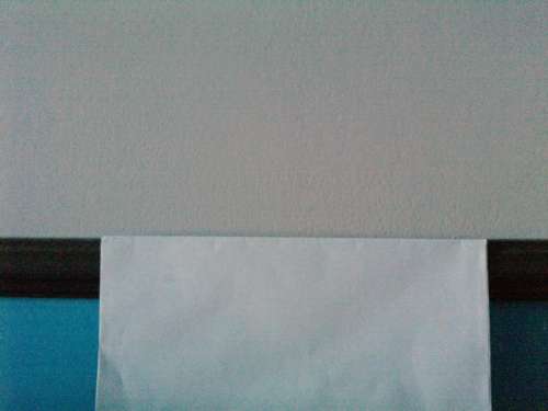

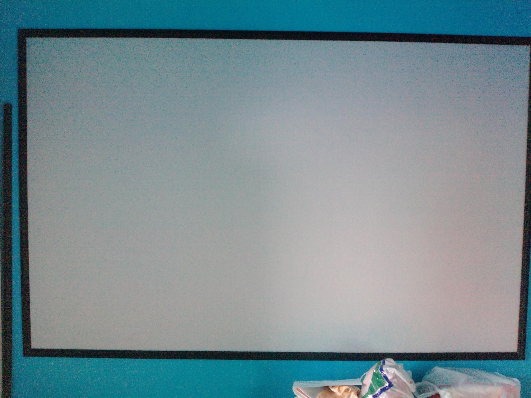

Ahogy már írtam inkább ez halvány ezüst.Nekem bőven elég ez a fény,amit innen kapok.
Rendesen be tudok sötétíteni.
Festés előtt csiszoló vászonnal,majd papírral elég simára sikerült csiszolnom.
Egy rétegben is jól fedett,de ha már volt annyi festékem,ezért még egyszer átmentem rajta. -
szaszlaci
Hát pedig az árnyalatot úgy kellene beállítani, amit a vetítő fénye még elbír, tehát nem lesz túl sötét.
Egy olyan kép jönne jól, Plutor, ahol a vászon mellé van téve egy fehér papír, ott egyértelműen eldönthető, hogy mennyire sötét is. (Meg engem is érdekelne ez.)

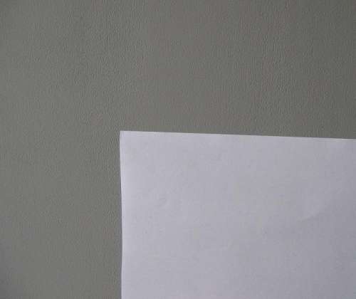

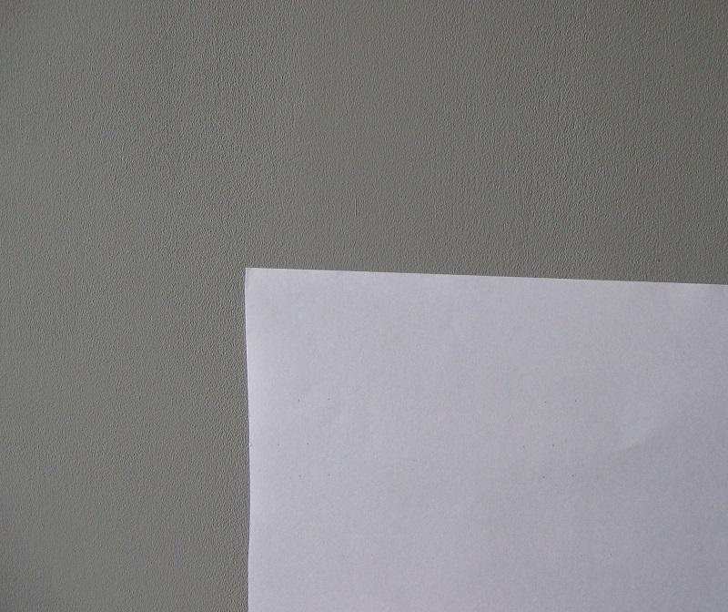

szaszlaci #8329 üzenetére
Ejj látom nem érted
Én H499-et akartam, nem arról van szó hogy amit látok az nem tetszik, vagy hogy sötétebb kéne. Abban nem vagyok biztos hogy ez H499, ezért a krédés.
A kételkedés abból fakad(t), hogy bizonyos fényviszonyok között sötétebbnek tűnik (és a legtöbb netes ilyen), nálam meg világosabb. De szerintem nem cseszték el, a Plutor által küldött képen (nagyon köszi!) meg egyéb képeken is látszik hogy olyan mint amit nekem is kikevertek.
Ja merthogy ha nem tudtad, akkor itt az infó, hogy a H499-et keverik, nincs ilyen készen. Ennek a sorozatnak az alapja a Feelings nevű szürke festék (meg nem mondom a kódját most), és abból keverik ki az összes *499-et.
