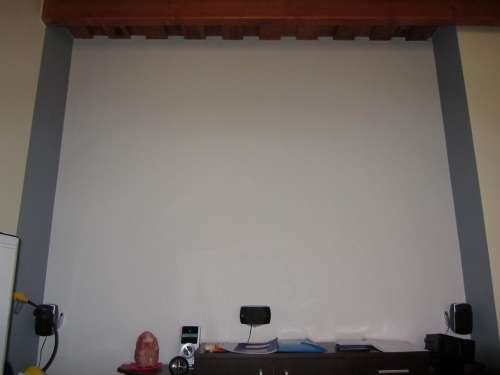

A festés előbb volt, mint a projektor és így volt a legegyszerűbb. A projektor pozicionálásra véges lehetőségek voltak a fa mennyezet miatt és nem tudtam előre h végül hol lesz pontosan a kép, mivel még azt sem tudtam h pontosan melyik gépet veszem. Így viszont tök8 milyen géppel vetítek, mivel csak a szélesség adott. Aztán az sem rossz, h ha nem vetítek akkor is kinéz vhogy a szoba fala, mert mint mondtam keretet nem akarok neki, kopaszon egy csík pedig nem nézne ki olyan jól sztem.

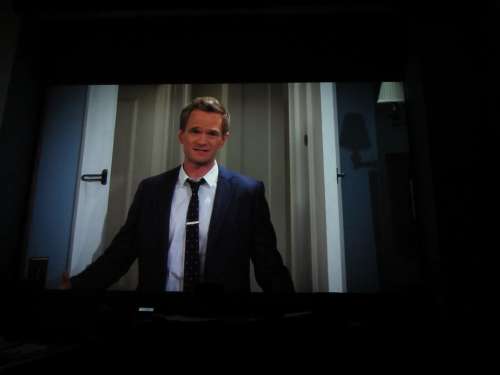

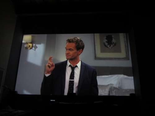

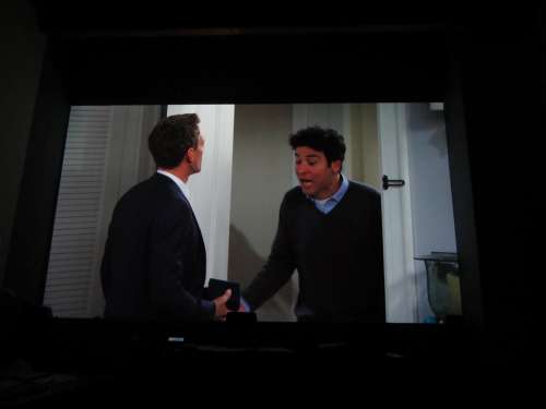

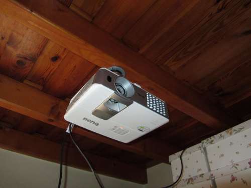

Na végre valahára beszereztem és beüzemeltem a gépet. BenQ W1070 lett végül, elsősorban az ára miatt, de azt kell mondjam ennyi pénzért ez kurv@ jó. Tikkurila H499-es 240 cm széles falra vetítek, a képre merőleges oldalsó falakon egy darabon pedig sötétebb szürke árnyalat van, h a kép mellett ne egyből a világossárga legyen. Alapból cinema módot használom, gyárilag szerintem ez a legjobb, de egy teszt oldal kalibrálás után kapott beállításait a "user1" módban alkalmaztam és így még szebbek a színek, bár a fényereje gyengébb. Este tök sötétben tökéletes, félhomályban már nem annyira. (redőnyöm nincs, csak sötétítőm) A képeket amiket csináltam "user1" módban lőttem. Gondolkodtam azon h legyen-e keret, de végül úgy döntöttem h felesleges.
A dolog szépséghibája, h ahogy azt látjátok a 16:9-es képnél a hangfalak sajna belelógnak a képbe. Mennyezetre való applikálást atombiztosan csak a gerendán lehetett megoldani, így viszont vmivel lejjebb került a kép, amin a lens shift ugyan javított picit, de még így se tökéletes. Élményben viszont nem zavaró, széles vásznú filmeknél pláne, mivel akkor amúgy is csak fekete sávok vannak alul-felül.
Hangjától illetve a szivárványtól féltem, utóbbit egyáltalán nem láttam (és más sem panaszkodott aki eddig látta), hangja pedig önmagában valóban hallható, de film közben ezt se nagyon venni észre, legfeljebb a csendesebb jeleneteknél. A 3D-t nem tudtam még kipróbálni, mert szemüveg alapból nem járt hozzá, úgyhogy erről nem tudok nyilatkozni.Egy szó mint száz nagyon tetszik a dolog, egyáltalán nem bántam meg a vételt, az élmény még übereli a mozit is, úgyhogy nem hiszem h egyhamar betévednék a cinema citybe.

Hosszas vívódás után megvettem első vásznamat és használt projektoromat.
BenQ W5000 és egy 120"-os oldalfeszített 1.5 gain vászon.
Sajnos akárhogy állítgatom a projit a fekete csak nem elég fekete, pedig teljesen sötét van. Igaz, hogy a falak elég világosak. Azt hiszem egy szürke vásznat kellett volna választanom. Fényerőben még lenne elég tartalék. (Valaki jól fog járni a pár napos fehér vásznammal.)
