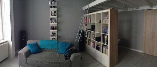

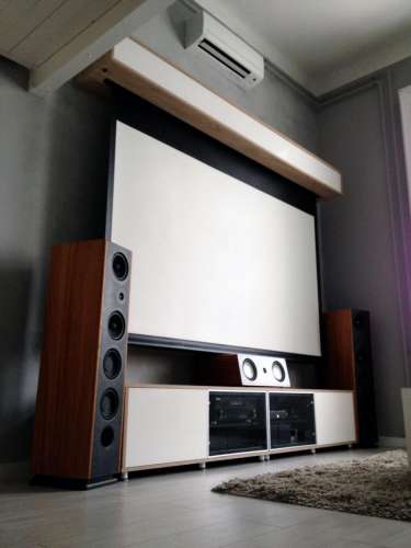

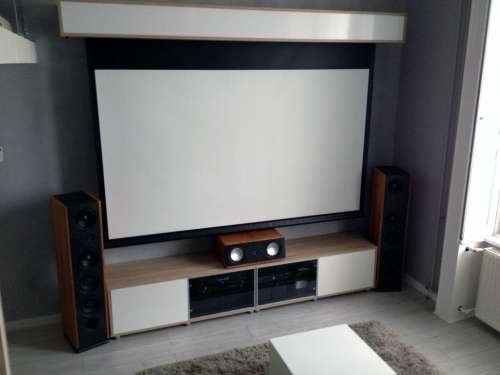

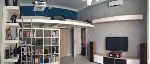

A szürke fal/vászon kérdésre talán annyit reagálnék, hogy nem egészen értem, minek szürke vászon egy DLP-s projektorhoz (asszem azzal kapcsolatban került szóba), hiszen annak pont a feketéje és a fehérje (kontrasztja) sokkal jobb mint egy 3LCD-s peojektornak. És tudtommal a mélyebb fekete lenne a szürke vászon értelme, és a vászongyártók válasza az örök problémára, hogy feketét nehéz fénnyel vetíteni.

Kedves M@trixfan barátom! Igazán örömteli számomra, hogy nem zavar az, mit gondolok a megszólalásaidról!
Amennyiben szándékosan nem akarod érteni, amit írok, lehet nagyképű, dőre válaszokat adni a semmiről, engem nem bántasz meg. Légy abban a hitben, hogy a szürke vászon még csak meg sem tudja jeleníteni a fehéret, a színeket pedig tönkreteszi!
Esetleg mondogasd is hasonló érdeklődésű körökben, biztosan megajándékozod a hallgatóságot néhány vidám perccel! Ha pedig az ajándékoknál tartunk, köszönöm, hogy engem is megajándékoztál néhány perc türelemmel, míg mondandómat mustráltad.
Kérdésedre, ha neked nem egyértelmű, hogy szürke, és nem fókuszált felületről beszélek, akkor ... – Akkor talán picit nagyobb figyelemmel lenne célszerű megvizsgálni a kapott tényeket.
Üdvözlettel,
egy lelkes DIY, a becsülendő -

Nagyon erőlteted a szuperlátást pedig a valóságban pusztán a te észlelésed átlagos vagy átlag alatti. Szerintem azt is összekeverted, ahogy leírtam a fizikai működését az egy chipes DLP-nek és ahogyan azt észlelni lehet. Mivel én nagyon jól tudom mit írtam és mire értettem, a pontos idézés terhét meghagyom neked, sőt egyenesen rád hárítom. Kicsit olyan érzésem van, hogy egy lelkes DIY ember vagy ami becsülendő, csak sok a félinformáció. Nekem mondod, hogy én mit ne keverjek össze mivel, amiről megjegyzem szó sem volt, majd utána bebizonyítod azt amit állítottam. Ez nem magyarázat, hogy "milyen színnek fog hatni" és "minek látszik". Annyiban igazad van, hogy pont emiatt minimum egy közepesen jó koloriméter szükséges ahhoz, hogy érdemben tudjon csinálni valamit az ember a végpontokon kívül. Engem nem zavar, hogy nettó hülyeségnek veszed amit mondtam, csak esetleg másnak lehet vicces, hogy aztán engem igazoltál a mondandód többi részével. Viszont mivel félig-meddig megvannak a fizikai ismeretek, érdemes azon elgondolkodni, hogy a szürke festés egy szubtraktív szűrő a hullámhosszra tekintve, az ND filter pedig a fényáramot csökkenti egyenletesen. Megjegyzem szívesen veszek kiegészítést a témában mástól, nekem a BME-s mérnöki fizikai alapokon kívül csak hozzáolvasott ismereteim vannak.
Lehet, hogy neked otthon bejön a szürke festék amit csinál, csak azt elég meredek helyes megoldásnak tekinteni. Burkoltan próbáltam erre célozni segítő szándékkal, de hát ez van... A sima szürke vászon és a sima szürke falfestés miben különbözik, ha már itt tartunk? Biztos megint én keverek össze valamit, de egész véletlenül nem az irányított viszzaversű optikai vásznakat nevezed simán szürkének?

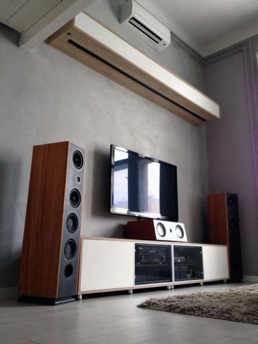

A jelenlegi rendszer összetevői:
tv: Panasonic TX-P50G30 plazma
proji: Benq w1070
vászon: Grandview CNV motor 106" + maszkoló roló
AV: Pioneer VSX-920 (most lesz upgrade valami nagyobb vasra! + Rotel végfok)
5.0: frontok: Clarus Rhea Pro, Center: Clarus Callisto, sorround: Proson Event 6 álló (lesz sub is valamikor)
mediaplayer: Egreat R6S (már megrendeltem a Mede8er MED600X3D-at)
konzol: Xbox360 slim + kinectA képen látszik hogy nagy a belmagasság, ezért a proji az oldalfalon van, jó drága volt a konzolja ami már jó minőségű...
A vászon egy egyedi polcban van rejtve a maszkoló rolóval együtt, aminek a homloklapja tud világítani (hangulatfény) vezérelhető RGB ledek vannak beépítve a fehér plexi mögéa képek nem túl jók sajna csak telefon volt itthon.
