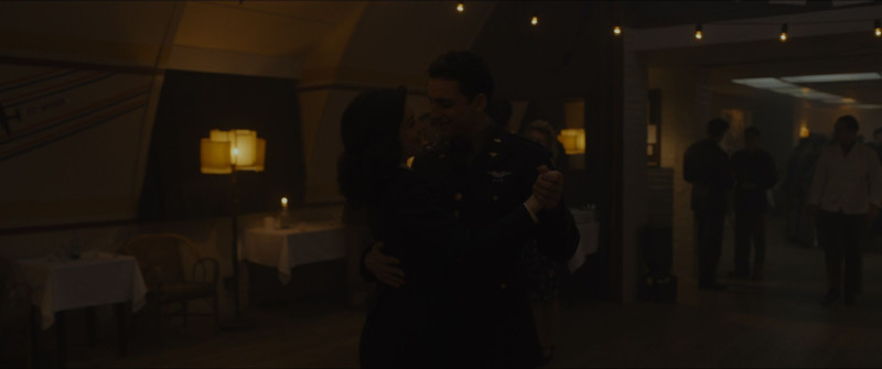

Nem nyomkodok semmiféle random filmjelenetet, mert minden képkockán látom, hogy tompák a színek, mosott nagyon a kép, élettelen.
itt egy 2500 órás lámpa és egy új. Mondhatod, hogy nincs különbség, meg kikockázom:
eddig nem akarok már eljutni, és ez fix beállítással készült.
