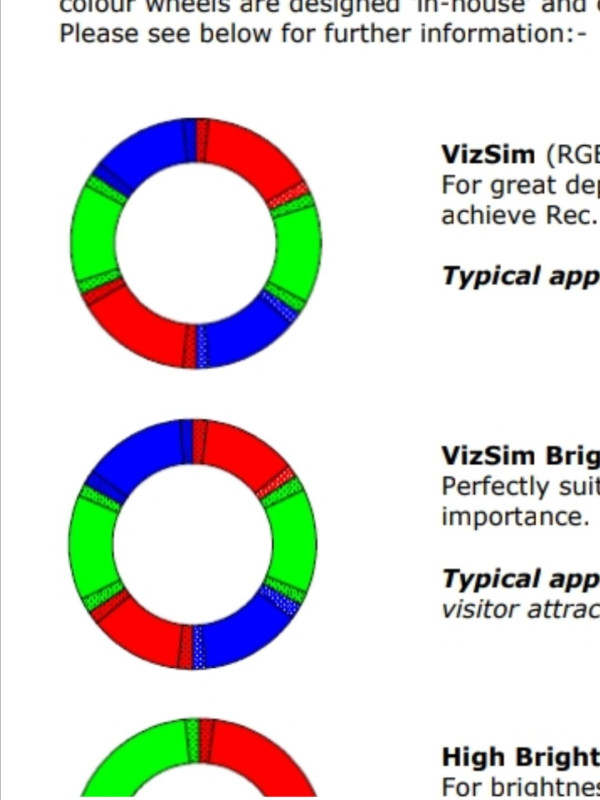

KP
a vizsim bright színkerék cc. 95%-ban fedi le a rec 709-et, vhol ott van az adatlapon, nem annyira vészes ez a különbség, én inkább a szürke fekete miatt húztam a számat bár egy szürke vászon ellenpontozta ezt vmennyire. Ha ekkorát dob az fw mint a kép alapján gondolni lehet sztem érdemes lehet kipróbálni. -
-KP-
Hát én csodálkoznék ha egy vizsim brightos gépből vizsimest lehetne csinálni. Mármint nem azon hogy lehetne, hanem hogy nagy mennyiségben beszerezhető lenne a hozzá való alkatrész. Eleve kellene egy valag donorgép amiből a színkereket és egyéb eltérést át lehetne tenni. De 5 év alatt eddig 1 darab eladó vizsimes f22-t láttam, az összes többi vizsim bright volt.

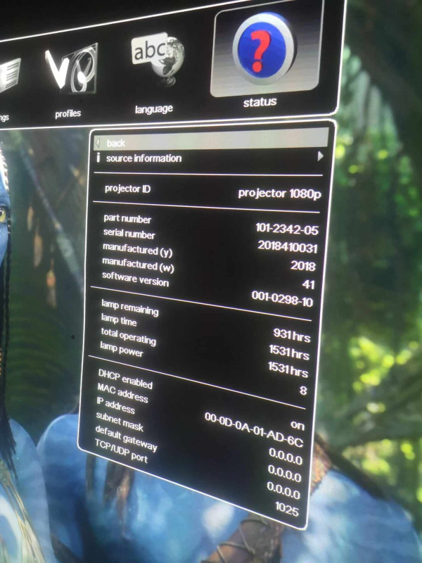

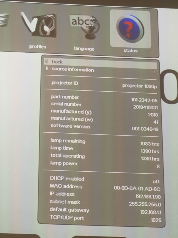

deexteer
F22 ilyen volt. :
Ilyen lett. :
Szivárvány eddig volt bőven, ma egy film alatt nem tűnt fel egy sem.

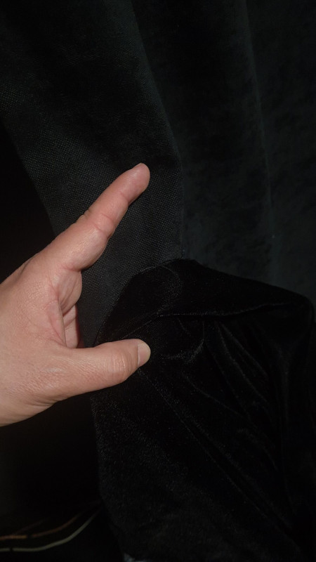

Megjött a spéci anyag az USA-ból.
Valóban nagyon fekete, sokkal feketébb mint bármi amit eddig láttam.
Képekkel nehéz illusztrálni.Fekete mozi fotel
Fekete fényzáró függöny
Fekete fal
Jó lesz ez
Köszönöm m3ss-nek a közbenjárást és segítséget.
Természetesen majd lesznek nagyon részletes adl mérések fekete fallal majd pedig ezzel az anyaggal. Hogy mikor azt meg nem tudom.
