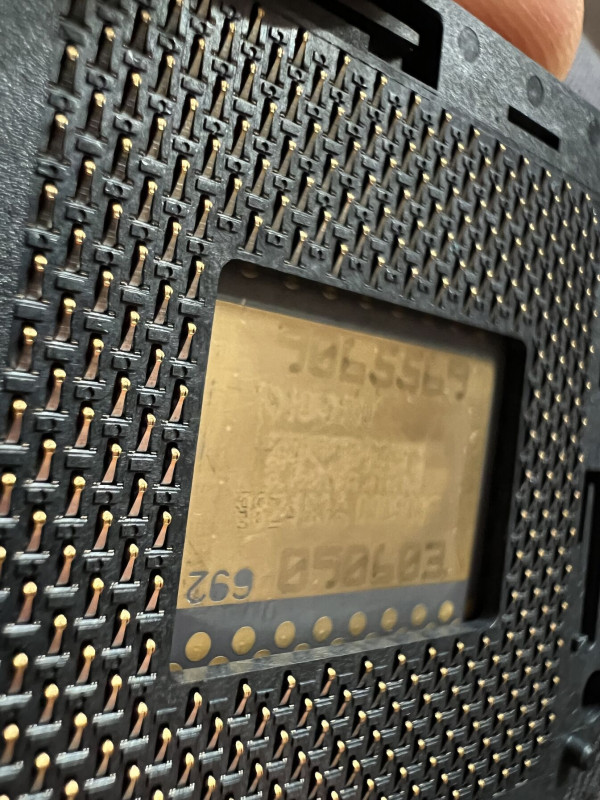

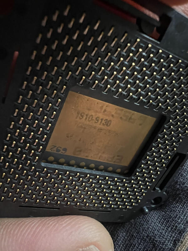

Cseneles
deexteer #62877 üzenetére
Az hogy valami oldal azt irja h DC4 az attol meg nem ugy van! DC4 dmd-k sorozatszamat meg a TI sem adta ki. En a kedvedert elovettem azert egyet a fiokbol. Ez 100% hogy DC4, szamtalan gepbe raktam mar probara es merten rendere verte 10% kontraszt es 10-15% fenyerovel a benn helyet foglalo DC3-at.
1910-9130
9065569Nem veletlen hogy errol semmit nem talasz a neten😁
