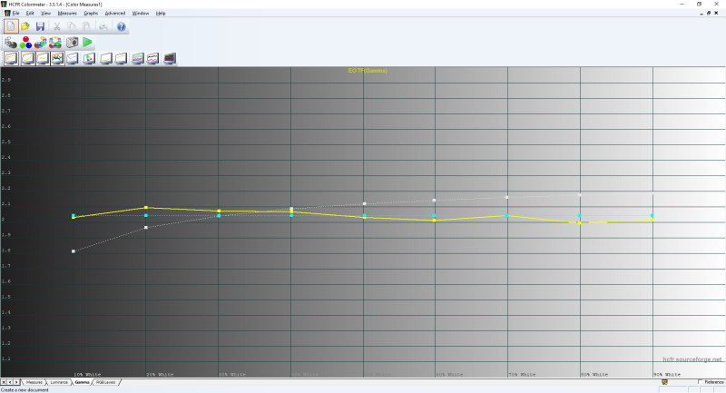

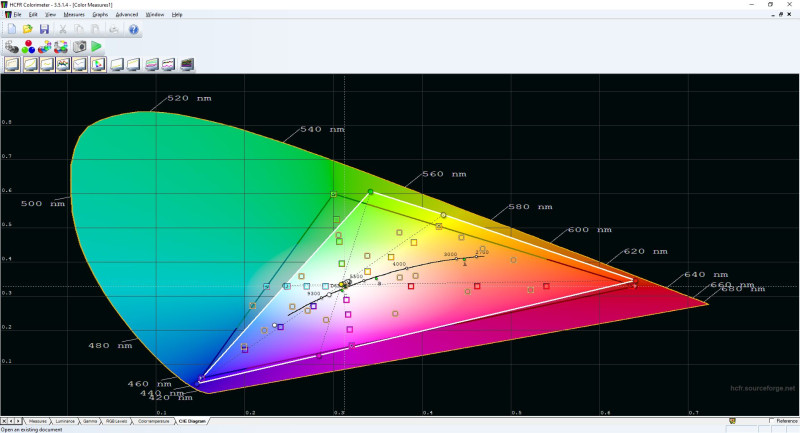

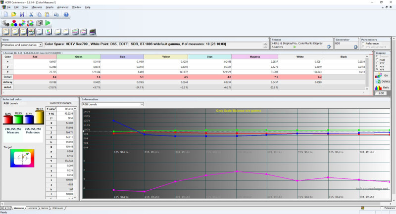

Epson EB-FH06
Mérési eredmények érdekességképpen, ha bárkinek ez még hasznos lenne:
Cinema profil, ECO mód:
339:1 - kontraszt
6.4 - dE
2.05 - gamma
146 cd/m2 - fényerő
~40-60ms input lag? (ezt sajnos csak stopperes méréssel tudtam megcsinálni, amiben van szórás, így bizonytalan az eredmény)Képek:
Kalibrálva, ECO módban:
331:1 - kontraszt
0.4 - dE
2.17 - gamma (profilozva)
138 cd/m2 - fényerőKalibrált értékek:
Gain R: 50
Gain G: 37 (eredeti: 50)
Gain B: 43 (eredeti: 50)(erről nem készültek képek, de a HCFR file megvan)
