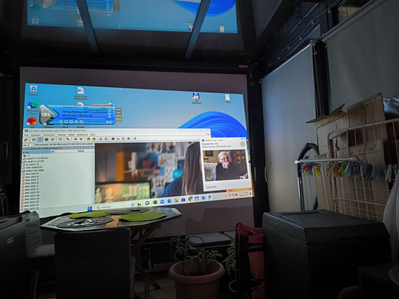

egyre divatosabbak ezek az alu pergolák, és azoknak van manuális vászna is. Esetleg egy olyan feketében?
vagy ilyen?
https://coloray.hu/fenyzaro-rolo-fekete-19080?gclid=CjwKCAiA9ourBhAVEiwA3L5RFmxFdZqQL07Gd0hRdDQJ_OIF3qmXZs4Gr-DZLbr7icJeiWWJtemePxoCUTYQAvD_BwE

Nálam csak azért volt ideiglenes megoldás, mert tudtam hogy elköltözünk. Ezért választottam a kampót. Ha nem költöztünk volna akkor is megcsináltam volna, csak nem kampóval, hanem sínekkel/karnissal ahogy azt kell.
Így valóban gány megoldás volt. De ha csak nappaliban tudnék most is vetíteni, gondolkodás nélkül megcsinálnám sínesen.

Bikkrom #62442 üzenetére
Teljesen igazad van, abszurd az egész, legfeljebb arra jó, hogy kipróbáld milyen opcionális körülmények között a projektor képe.
Viktornál is csak ideiglenes megoldás volt, hosszútávon biztosan nem megoldható, arról nem beszélve hogy igénytelen hatása van.Kipróbáltam én is, valóban hozott a képen, de olyan szinten körülményes, meg csúnya volt, hogy inkább sztornóztam a dolgot.

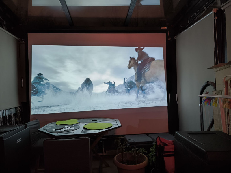

Oké, én is elgondolkodtam most, mert visszaírt John, a HiViLux tulaj, hogy áácsi, átgondolta, lehet mégis hotspotos lesz... Sorrrry. Jobban végiggondolta ezt a short throw témát. Küld ingyen mintát inkább, nézzem meg alaposan, bocsi...
Na mondom akkor sztornó, 4 kampó, alagút, a fekete anyag amit Vhiktor linkelt. Erre az asszony: most komolyan minden nap 5-5 percet el fogok tölteni a felrakással/leszedéssel mikor 1-1,5 óránk van? Igaza van. Meg szép nem lesz, bárhogy is rejtegetem. Kell hely az anyagot is elpakolni...
Szóval marad az ALR, ha a short throw géppel (0.69-0.83) zavaró lesz akkor átrendezzük a hálót, eladom a W1210st-t, veszek egy w2000-et. De nem fogok tökölni naponta 10 percet ezzel, meg nézni a vászon rendszer tartóit... Ez van. Preferenciák.

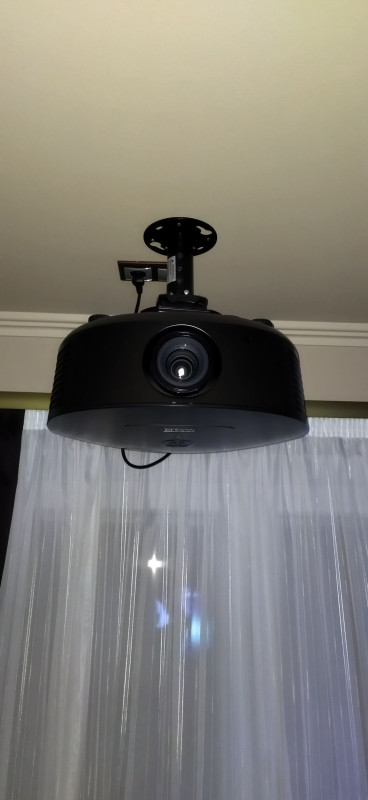

Ha gyárilag így van kitalálva, szerinted mi baja lenne?
Bikkrom
torokjanos86 #62412 üzenetére
Nem kell kerülgetni, állítgatni, fejed körül lent tartani. Fent észrevétlenebb, nincs útban, nem kell állítgatni, kerülgetni sem kell, a hangja is messzebb kerül. Megfelelő tartó kell hozzá. Meg a plafon rétegrendje sem árt ha ismert. Kábelezni viszont kell sajnos.

Sziasztok, ma most lehet egy nagy hülyeséget fogok kérdezni.
valamiért nem vesz rá a lélek hogy meglógassam a mennyezetről ezt az x5000-es batár projektort.
egészséges a gépeknek a lógatás?( gondolok itt ezekre a mozigépekre nem a 2 3 kilós társaikra)
Nyilván egyszerűbb rögzíteni mint alátámasztással de valamiért jobban bízok abban a megoldásban.
