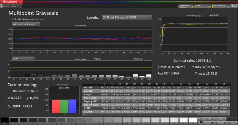

m3ss többször kért ADL méréseket Sony XW5000ES projektorról.
A napokban kalibráltam egyet dedikált moziszobában, így a körülmények adottak voltak egy gyors ADL méréshez. A szoba falai matt sötétszürkére voltak festve, szóval nem voltak annyira sötétek mint mondjuk a Héra kis fekete festéke, de szerintem egy átlag moziszoba szintjét hozták.
Természetesen a mérések csak erre a szobára igazak, ettől lehetnek jobbak az értékek és rosszabbak is. Jobbhoz mindenképpen a legfeketébb matt festék kell, illetve a falak szövettel borítása.3 méter széles 1.1 gain vászon, laser light minimumra véve, dinamikus lézer vezérlés kikapcsolva. Természetesen az értékek a vásznon lettek mérve. Tulaj kérése alapján 2.2 gammára kalibrálva.
ADL kontraszt fekete(nit) fehér(nit)
50%: 77:1 1 77
20% 247:1 0.32 79.37
10% 530:1 0.15 80
5% 932:1 0.09 80.7
2% 2147:1 0.04 80
1% 3322:1 0.03 80.9on/off kontraszt (natív): 11.000:1 SDR esetében.
