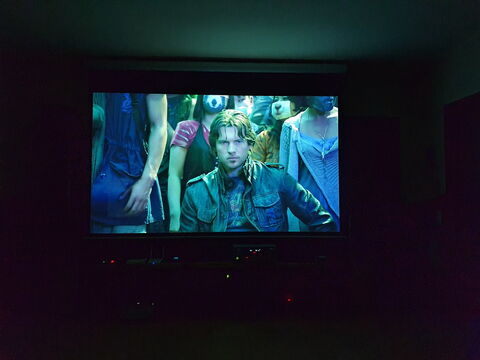

Nálam sötétzöldek a falak és a plafon, viszont nincs fehér elválasztó, ami nagyon feldobja az egészet, mert nem mertem vállalni annak festését. Mi döntő többségben zenehallgatás és filmnézés céljából megyünk be a nappaliba, ezért a legcsekélyebb mértékben sem zavaró a szín.

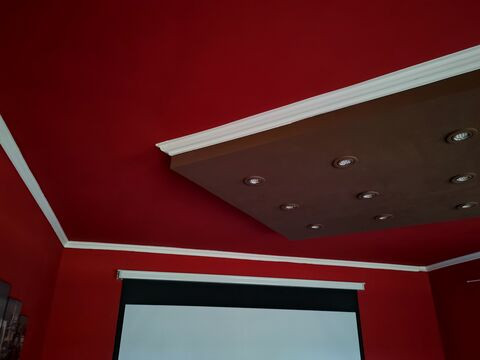

90 cm magasságig barna szövetes tapétát raktam, felette meg bordóra festettem...a díszléceket muszáj volt felraknom, mert elég bénán sikerült abszolválnom az átmeneteket, mondjuk a képre 0 hatása van, de lehet egyszer bekemem azokat is...
Viszont ez nem nappali, ezt hozzá kell tennem, tehát olyanra csináltam, amilyenre kedvem volt, nappalinál ez nehézkesebb, mivel a mindennapi létezést is figyelembe kell venni, ha már a ház központi helyiségéről van szó.

Nagyon jó lett, jó szórakozást hozzá, grat.
Sötét(ebb) plafonnal (nem feltétlen fekete) a későbbiekben még sokat javíthatsz a minőségen, de gondolom egyelőre élvezed a nagy képet.
Nálam sötét a plafon (is), emiatt a low cost berendezéseimmel is kielégítő (számomra) eredményt kapok.

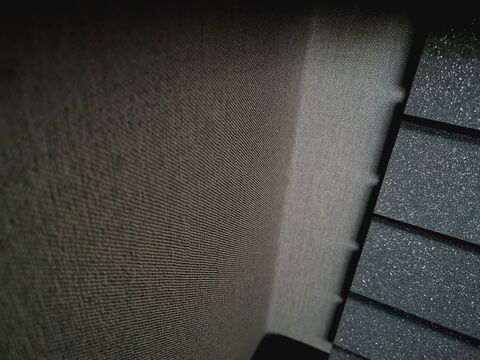

A vászon házát tervezem még matt fekete fóliával bevonni, mert az egy kicsit még zavaró.
