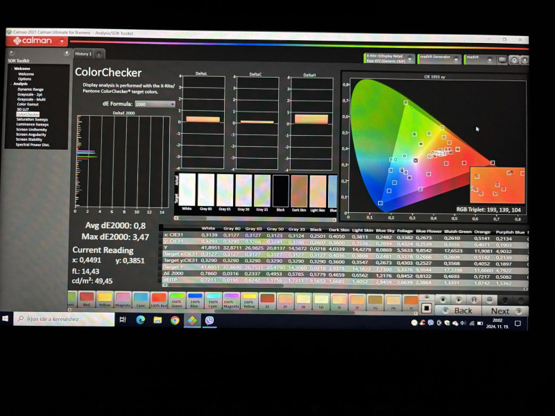

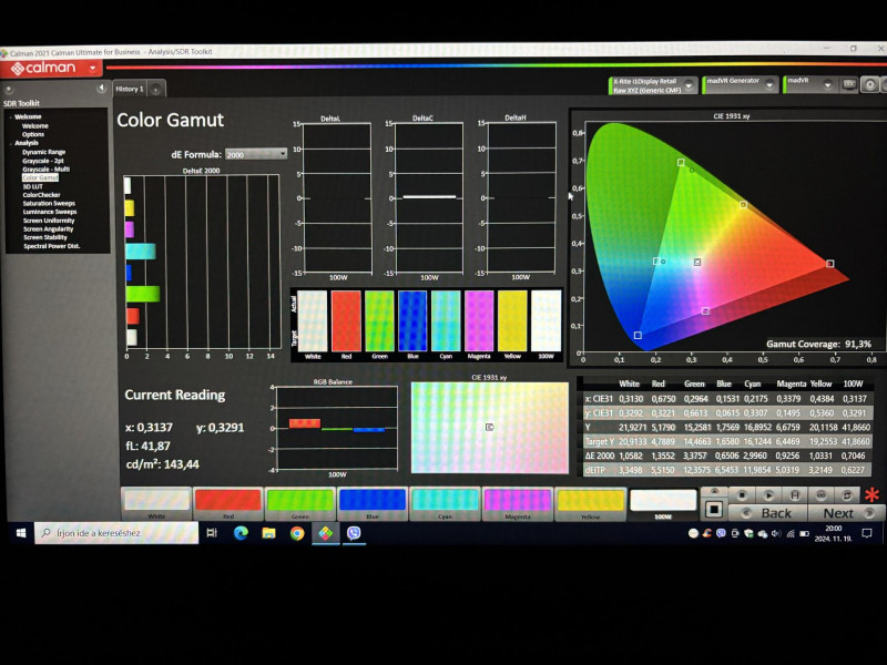

Ma egy 3chip dlp konvergencia hardveres beallitast kovetoen maradt kis idő a Christie Griffyn 4k dlp gepre is feluletesen. Ideiglenesen beuzemeltem es kapott egy gyors szinter kalibraciot amihez illesztettem a madVR-t.
Egyenlore 94% BT2020, 30% lezer mellett 254nit(74fl) felel a hdr tartalmakert.
Nativ szintere bt2020 diagrammon szemleltetve.
majd egy felultetesen raillesztett es ideiglenesen alkalmazott.Közeljövőben kap egy komoly kontraszt tuningot majd egy végleges színtérkalibrációt.

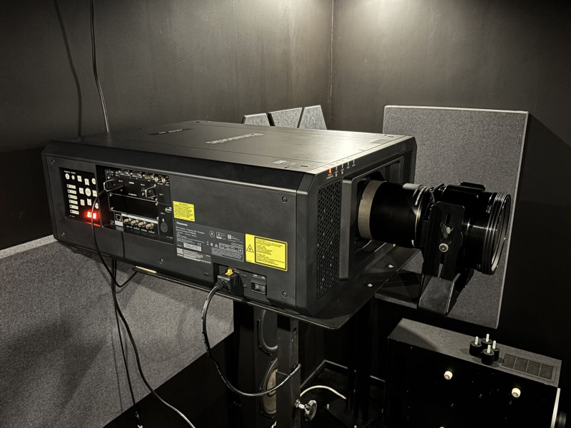

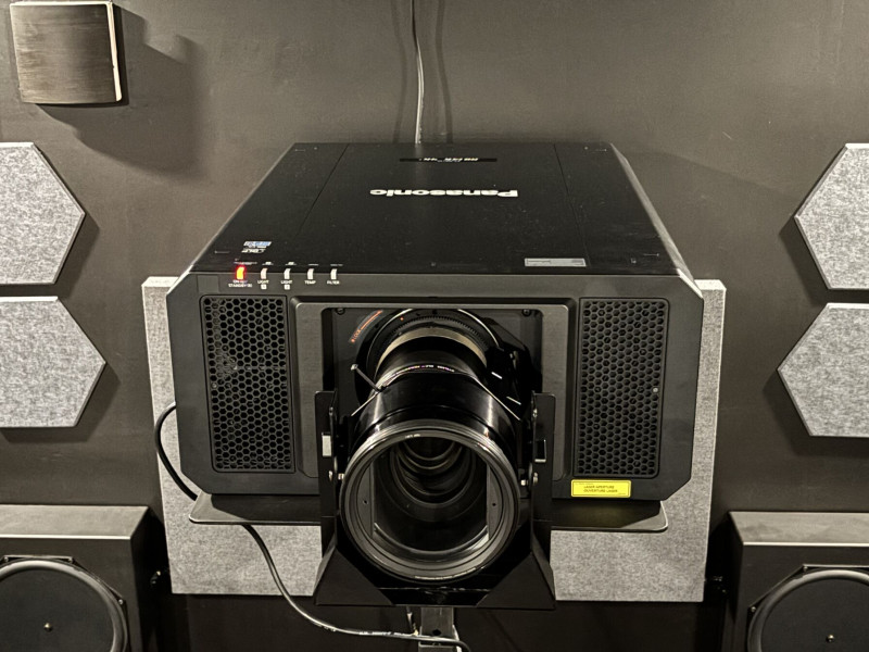

Örömmel jelentem be, hogy közreműködésemmel megérkezett nyugat dunántúlra Magyarország legjobb, a világ egyik legjobb natív 4K DLP házimozis projektora. 1,38" DMD 3chip natív 4K DLP RGB lézer 100% BT2020 színtéerlefedettség. Egyedüli ellenfele a Barco Nerthus
Christie Griffyn 4K32 RGB lézer
Egyenlőre még On/Off kontrasztban szerénykedik a gyári specifikációk szerint, viszont a közeljővőben felkerül az állványomra és 10000:1 ON/OFF kontraszt értékig fog szárnyalni a tuning után.

Vhiktor... Én azt állítom hogy egy sima ADL tesztábrával nem lehet helyesen mérni egy Dinamikus lézer, gamma és iriszvezérlés együttesét(Dynablackot). Ezeket az ábrákat ON/OFF kontrasztra találták ki nem másra!

Megmértem a Panasonic RG13K gépet. Nem jól értelmezi a Dynablack az ANSI kontraszt ábrákat mivel bármilyen ADL mellett mérek 10% alatt 1980:1 ami értéket kapok.ANSI kontrasztra 154:1 amit mértem vászonről 43fl mellett. Ha ki illetve be kapcsolom a dinamikus gammát semmi hatással nincs az ábrákra, viszont lepauzált filmjelentre szemmel láthatón. Szóval ezt mérni ezekkel az ábrákkal kb lehetetlen.

Ez a Panasonic RQ13k és egy Barco Bragi is fekete szint ide-oda nevetve ver egy átlagos Sony vagy JVC gépet képi dinamikában, minőségben. Egyszerüén jobb, szebb, élettelibb, realisztikusabb a kép. Az oké hogy egy Harry Potter, Alien és társainál jobb a fekete egy Sony-JVC projektoron de ez édes kevés önmagában.
Rengeten felsőkategóriás gép megfordult a mozitermemben vagy korábban a nappalimban. Nem véletlen ,hogy DLP gép amivel vetítek pedig megtehetném ,hogy átnyergeljek JVC vagy akár Sonyra. Amíg valaki nem látott ilyen abszolut felső ligás DLP gépeket addig fogalma sincsen miről beszélek. Egy időben egy vásznon Sony vagy JVC 4K mellett meg pláne.
Ami hasonlóra produkcióra képes mint a szóban forgó Christie, Barco, Runco, Panasonic 3chip DLP gépek azok egy JVC Z1, NZ9, vagy NZ900 ,Sony GTZ380 személyében vásárolhatók meg.
Ez a Panasonic de idevehetek egy Barco gépet is Dynablack mellett vagy Runco -t is akár, megszégyenít 10000:1 on/off kontrasztú gépeket sokkal jobb vetített képpel.

Láttam mar ilyent sajnos, dlp eseten formatter hiba. Feher kepnel is jol lathato, egyik oldal feher masik vaj szinu. 2 chip vegzi a teljes kep eloalitasat a dmd szamara, megosztott aranyban mint ahogyan a kepen is lathatod. Lehet egyszeru memoria hiba vagy maga a chip is. Ha az automata kalibracio utan jott elo a jelenseg es el is mult akkor szerencsed van. Olyan mintha a vegpontok elcsusztak az egyik kepeloallito egyseg szamara a masikhoz kepest.

A felületes beállítás kb 5perc volt a gép konzolra való felhelyezésével együtt. Nincs teljesen derékszögben a vászonnal a projektor illetve nem a vászon közepére vetít mm pontosan. alapból trapézol amit a kép bal alsó és felső sarkában láthatód. Ez elé helyeztem be az ISCO-t. Geometria korrekció van a projektor menu rendszerében, nagyon pecizen lehet állítani. Alapból a használni kívánt lencse kalibrációkor már maga állít be alap értéket attól függően, h melyik objektív van a készülékben a választható 10db-ból.

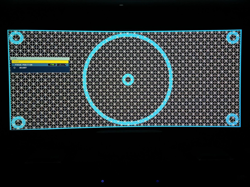

A képen látható túpárna efektust megmértem a kedvedért, alul és felül 2,5cm amit behasal. Mivel fekete bársony flokkolt az aluminium keret ha kattintok 2egységet a zoomon ezt már cssak bármiféle korrekció nélkül is csak tesztképeken látná bárki is.A vásznam hivilux igen, egyedi gyártással kértem és 8 hét volt a gyártás idő mivel már nem létezik a White Classic gain 1.2
Az hogy ráírják 4K meg 8K ez humbuk a javából. Mitől lenne egy sík felület 4K vagy 8K kompatibilis..
Nézési távolságom 350cm
Cseneles
Rolibratyo #67309 üzenetére

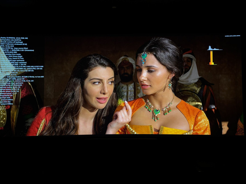

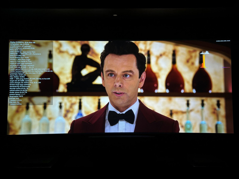

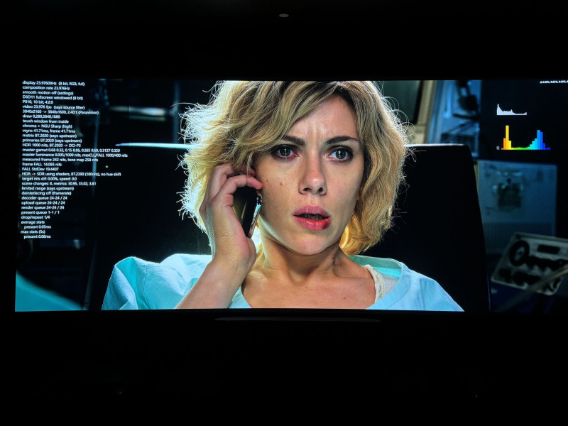

Ma csinaltam egy feluletesen beallitott anamorpfikus prizmaval vetitett 2.35:1 kepet. A donor gép egy Panasonic RQ13K 5K(5120*3200) DLP projektor. Anamorfikus vetitesnel 33%-al tobb pixel van jelen a kepen, 4K eseteben 3840*2160 nem pedig 3840*1600.
A keszulek tartalmaz geometriai korrekciot, igy ha akarom nullara kiszedem a hordo(tuparna)efektus. 292cm szeles 21:9 vaszonfeluleten lathato.Tesztelesre nalam lesz egy darabig a projektor. 5120*2160 amin fogom jaratni es madVR ToneMapping felel a tokeletes HDR tartalmakert. Jelen esetben csak 180nit amin fut, viszont 900+ amit elő tudok allitani a vetitovel csak hogy lássunk egyszer egy valos HDR kepet😎🫵.
Ha valaki kivancsi hogy hol is tart most a DLP technika felso bar meg nem nativ hanem rezegtetett csucsa, azt szivesen latom egy par oras demora es szivesen valaszolok az esetleges kerdesekre.

Nyilván az anamorfikus nyújtás az objektív hibáit jobban felerősíti. Ha alpból valami nem tökéletes az csak felerősödik nyújtással. Szinte az összes neves gyártó prizma illetve lencse kinálata megfordult nálam, talán a Panamorf jelenlegi 4K-ra "fejlesztett" már ha azt lehet annak hívni maradt ki a pepertoáromból. Mindengyikkel volt tűpárna efektus. Egyedül az ISCO 3L aminél abszolút minimális. Minél domborúbb egy projektor utolsó lencsetagja az effektus annál erősebb. Objektíveknél a Síkdomború ragasztott lencsetag volna az optimális mint pl egyes távcsoveknél vagy csak a csigás ijjam scope lencse tagja ami xfocus365.
Az élességet szinte minden komoly prizma vagy lencsénél lehet állítani a széleknél. Prismasonic példaképpen, vagy ISCO-k de mindennek ára van. JVC x7900-al próbáltam Runco CineGlide prizmával de nevezhetjün Panamorph UH480-nak is és nem volt vele gond. Egységesen éles volt és homogén. Jobbára DLP gépekkel használtam Anamorfikus nyújtást és használok is. Magas minőségű objektívekkel szereltek így a problémák zöme is elkerült.
LCD gépekben ritka a jó objektív, ha van az 10millió körül. Dugtam én már JVC gépbe minőségi objektívet próbaképpen és engem is meglepett a minőségbeli javulás. A fotósok előnyben vannak és tudják egy jó objektív 1millánál kezdődik, viszont 3-4gépet is kiszolgál. Itt nincs az ,h elavul....ami jó az 10év múlva is jó lesz. Tök mind1 hány Mpixel mekkora felbontás stb. Ha egy üveg csiszolása tökéletes, az az is marad.
Ha lesz időm majd fotózok neked egy rácskeret teszt ábrát anamorfikusan kivetítve 2.35:1 képarányra. Az megmutatja mit tud egy ISCO
