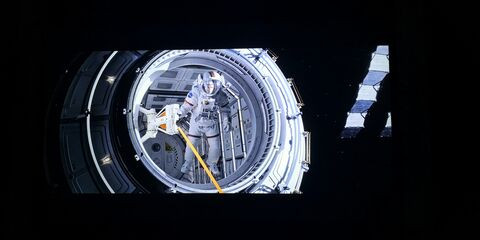

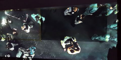

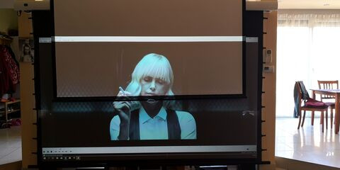

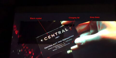

spiky03 #49414 üzenetére
Ezek korábban készült képek, látható fehér vászonhoz képest. Enyém 0.8-gain viszont külföldi tesztben megtaláltam és valójában 0.6. Lényegesen több lumen kell neki a vetítőm 1500-at tud maxba, kalibrálva teszt szerint.
Tudom, ez telefonos kép, de érzékelhető a különbség.
Elöl van a fehér vászon.
Jobb oldalt van az ALR minta, bal oldat egy hangáteresztő minta, lent meg egy fehér vászon.
Azt hiszem ez már sötétített szobában csináltam.
Itt 2 féle ALR+fehér ez is sötétített szobában készült.Ez a kínai ARL-em, világos falakkal besötétítve.
Ami fontos, hogy az összes ARL-nek van csillogása ez az erősítéstől függ (nekem a cinegrey 5d zavaró volt), viszont én a korábbi fehér vásznamon is láttam a csillogást.
Mindenkinek a saját ízlésére bízom mi tetszik neki. -

Nagyon szűkös a büdzsé élvezhető mozihoz. Egy teljesen kontrollált helységbe sokkal könnyebb ajánlani, mert fehér vászon és régebbi nagycsipes DLP már szűkösen kijönne ennyiből.
Ami ajánlott lenne egy motoros ALR vászon, sajnos ezekből a jobb minőségűek nem olcsók újonnan, aprón is elvétve akad néha 1-1. Olcsóbb kínait majd ajánlanak akinek van tapasztalata. Ilyen vászonhoz mindenképp fényesebb gép ajánlott, itt elsősorban LCD-re gondolok (Epson 7000-es széria használtan), vagy kétlámpás projectordesign (DLP).
Többiek megmondják ezeknek a újabb kisebb DMD-s gépeknek milyen a fényerejük, mert én a gyári speckóban megadott 2000 lumenek felét sem nagyon hiszem el, csak ha lézeres.Szerk: vetítési arány ha a távból lejön a durván fél méter a projektornak, akkor 3/2,2=1.36, 100"-os vászonra, elvileg ebbe még az epsonok beleférnek az 1.35-el.
mettek
xAttilaxB #49417 üzenetére
Az elite screens kínai, jó ha tudod. Valószínűleg be fog hullámosodni elég hamar.
Szepi fórumtárs foglalkozik vászonnal, nekem is tőle van ScreenLine márka. Olaszok gyártják. Nekem 2 éve van meg és nem hullámosodott be.

Én ezt láttam élőben, igen meggyőző volt. Az ára is.
https://www.screeninnovations.com/materials/black-diamond/ -
