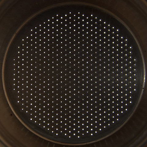

Igazad van, az iszaposodás a túl finom őrleménynél jellemző, csak megtévesztett hogy olyan hullámos-vizes a felület ez esetben is és gondolkodás nélkül annak írtam.
Kijavítanám magamat akkor, inkább azt mondanám, hogy a régi szűrővel nekem is előfordult, hogy túl vizes volt a kávépogácsa levételkor, sőt volt hogy konkrétan állt a víz a pogácsa tetején.Nem tudom mennyire jó ötlet a vízterítőre több lyukat fúrni, ebben nincs tapasztalatom. Mivel nekem az IMS szűrővel szépen szétterül a víz, nem foglalkoztatott tovább a téma, mivel a szűrővel ez szerencsére megoldódott.
Megmértem az IMS-en a legnagyobb átmérőt, a lyukcsoportok külső szélei között 48 mm a távolság.
Azért javaslom, hogy hallgass meg más véleményt is, én még kezdő vagyok itt, nincs annyi tapasztalatom, én elégedett vagyok vele, de lehet mert nincsenek túl nagy igényeim

Nekem Classicom van és a gyárit IMS-re cseréltem. Nekem a gyárival fordult elő, hogy ilyen egyenletlen és iszapos volt a pogácsa, bár azzal sem mindig. Az IMS-el viszont még egyszer sem. Kar nélkül ha eresztek át rajta vizet, akkor szemmel láthatóan jobban oszlik a felületén a víz, jobban kimegy a szélekre is mint a gyárival.
