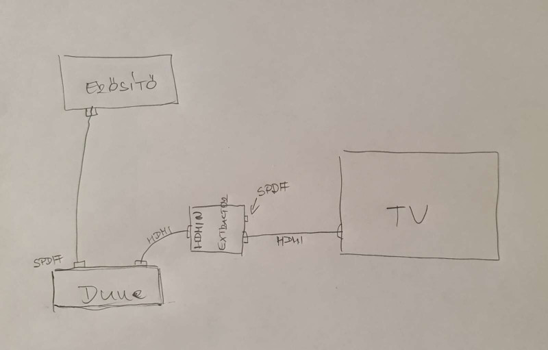

Mi történik akkor, ha egy Dune lejátszóra USB 5.1 vagy 7.1 hangkártyát csatlakoztatok? Minden csatornát tud kezelni a Dune és 5.1-ben fogom hallani a filmeket? Vagy csak sztereot tud kezelni?

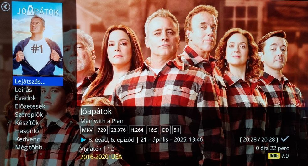

Lehetne képeket kérni,hogy hogyan néz ki a gui?
- Nincs mit fotózni, ugyanolyan, mint az előző. Android TV-n és AOSP-n is megnéztem. Még alfa, úh. bárki, aki telepíti az számítson kisebb, nagyobb problémákra. Nincs minden magyarra fordítva, néha fekete kép fogadhat, megállhat a lejátszás, de 80%-ban már egész jó. Valamivel gyorsabb a reakcióideje. Menüpontok némileg át lettek csoportosítva, szóval ez inkább belső módosításokat tartalmaz. -
