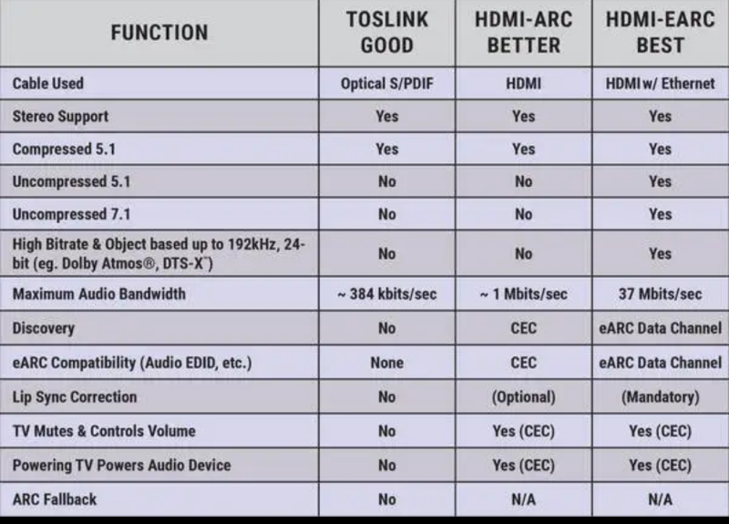

A Hdmi eARC vagy ARC kapcsolatok sok esetben problémásak, nem kiforrott szabványok miatt. Ha ráadásnak van harmadik eszköz Hdmi csatlakozással akkor a legváltozatosabb, legérthetetlenebb hibák jelentkeznek ami kiváltó oka a prioritási sorrend kőbevésésének hiánya a szabványokban. Szoftveresen általában nem lehet megoldani. A harmadik eszköz tipikusan médialejátszó, set-top box stb. HDMI CEC-less adapter a megoldás az esetek 99%-ban. A említett hibajelenségek utáni rendszer felállás áramtalanítás után, vagy a hdmi kábel ki-be húzása nekem gyanúsan erre utal.
baandii
#22388
Elvileg a kora nem kéne hogy számítson, legalábbis szabvány oldalról.
Az eARC visszafelé teljesen kompatibilis.
Hogy esetleg a kora miatti öregedés miatt van-e az jó kérdés, előfordulhat.
Mondjuk nekem az LG tv-Samsung soundbar kombóval is vannak néha problémák.
3év korkülönbség van köztük, de a kezdetek kezdete óta nagyritkán előfordul, hogy a soundbar elfelejt bekapcsolni a tv-vel (csak a soundbar manuális bekapcsolása után áll helyre a rend), vagy filmezés közben eldobja a hangot (pár másodperc múlva visszajön).Nem idegesítő rendszerességgel, de csinálja.
De a másik szobában az LG-LG kombó is csinál érdekességeket.A tv bekapcsolja a soundbart, de nincs hang, a beállításokban se lehet HDMI-re kapcsolni a kimenetet.
Csak a soundbar áramtalanítása segít, vagy a hdmi kihúzása és bedugása (tápot könnyebb kihúzni).Ez kb havonta 1x, max 2x fordul elő.
Ezt is már az első perctől csinálja.Elötte a Samsung tv-vel sosem volt ilyen az LG soundbarnál.
Szóval a márkakombinációk sem garanciák a tökéletes működésre. -

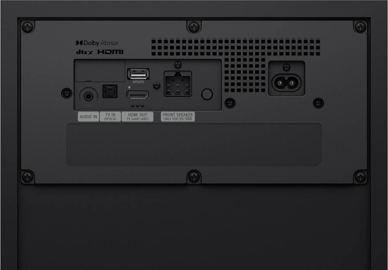

Nem teljesen értem mit szeretnél azzal a Delockkal.
Ha jól nézem, akkor a Sony hangrendszeren 2db HDMI van.
IN-re a Fire Stick, OUT-ból meg mehet tovább a kép a TV tetszőleges HDMI csatijába (ne zavarjon meg az hogy az outnál ott az eARC és a TV felirat, működik sima kimenetként).
Így egyből a hangrendszer kapja meg az Atmost, a tv felé meg mehet a 1080p kép.
Attól hogy a Fire stick beállításaiban 1080p-re leveszed a felbontást a hangformátum megmarad Atmosnak, ehhez nem kell neked semmilyen splitter, meg downscale opció.
Ne bonyolítsd túl, semmi szükség rá!
atys76
A segítségeteket szeretném kérni az alábbi rendszer összehangolásában:
Forrás: Amazon Fire TV Stick 4K Hangrendszer: Sony Bravia Theatre Quad / System 6 (eARC csatlakozóval) TV: Egy régi, 2010-es LG 42LD450 (Nincs rajta ARC/eARC, csak sima HDMI bemenetek, 1080p felbontás).
A cél: Szeretném a Fire Stickről a Dolby Atmos hangot kicsikarni a Sony rendszeren úgy, hogy közben az LG tévén legyen kép.
Mivel a TV nem tudja visszaküldeni a hangot (nincs ARC), egy Delock 18651 (4K 60Hz HDMI Splitter with Downscaler) eszközt néztem ki.
A kérdéseim:
Működni fog-e az, hogy a Sticket a Splitterbe dugom, az Output 1-et a Sony eARC portjára kötöm (hangnak), az Output 2-t pedig a TV-re (képnek)? A Delock Downscaler funkciója tényleg megoldja, hogy a Sony megkapja a 4K Atmost, miközben a TV-nek leküldi a 1080p képet? Kell-e valamilyen speciális EDID beállítás a splitterben, hogy a Sony eARC portja „befogadja” a hangot az osztótól?
Előre is köszönöm a válaszokat! -

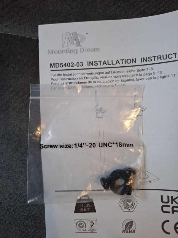

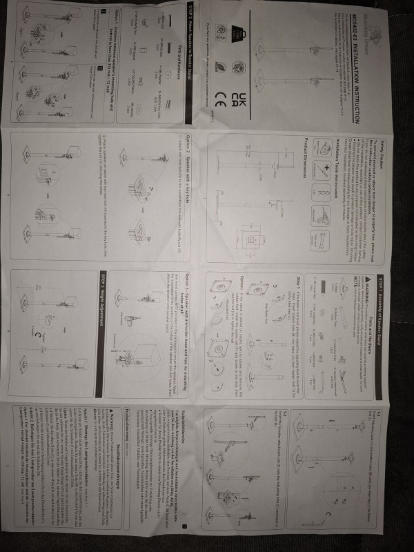

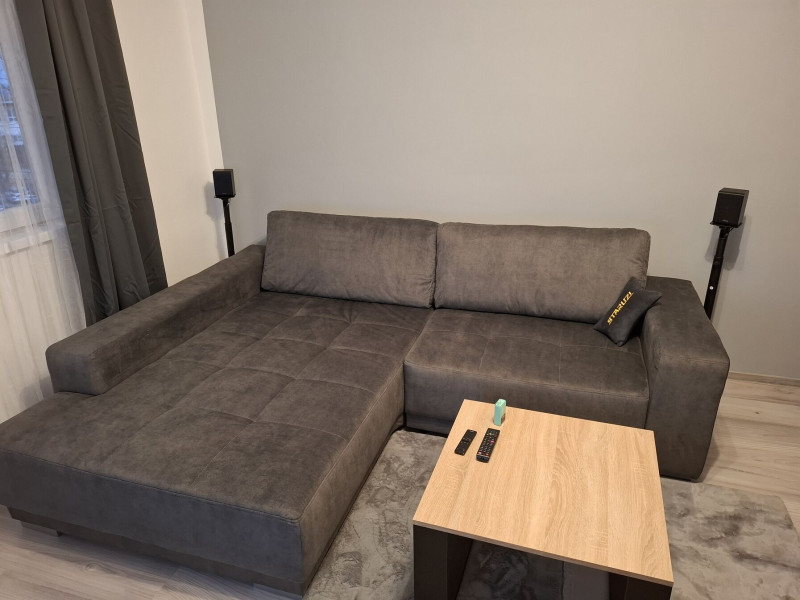

Lessmessino
Végre össze lett szerelve az állvány [link]
Nagyon megéri az árát.
Több módon is lehet rögzíteni rajta a hangszórókat, mindenhez adnak csavarokat, még negyed colost is.
Az swa 9200 hátulján csak egy akasztós lyuk van, de még ehhez is adnak egy szárnyas anyát és egy menetes szárat amivel rögzíteni lehet.
A kábelt el lehet vezetni benne ami szuper. Stabil szerkezet, de ha valamiért billegne, akkor van 4 kis lába is amik magassága állítható.

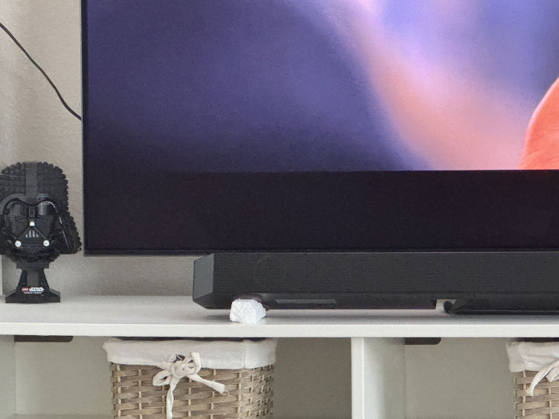

Beüzemeltem az ultimea f40 soundbart. A két hátsó hangszóró azt pont fordítva szól, vagy legalábbis a lrs hátsó a jobb oldali hangokat szólaltatta meg az rrs meg a bal oldalt. Próbáltam hátra pakolni őket de nem igazán sikerült jól elosztani őket, így egyenlőre előre raktam a tv szekrényre.
Árához képest jól szól, nem recseg,nem pattog, minden hangszóró szól szépen,de a jó terhangzashoz kell a jó kiépítés, anélkül fura lesz a hangzás.
A felső hangszórók is szólnak,felvettem őket+3 ra,de nem érzem úgy mintha a plafonrol jönne a hang.
Nem tudom, hogy egy komolyabb samu biztos jobban szólna, összehasonlítási alapom nincsen.
Próbáltam a xupmix ki-be kapcsolni, nem igazán vettem észre hatalmas különbséget,mert a hátsó hangszórók elől vannak,a hátam mögött az ágyamnal nincs megfelelő távolság sajnos.
A tv hangszorojanal azért jobb,van basszus is benne, be tudja rezgetni a szobát.
Szerintem 65 ezret megért, valószínűleg egy q990f biztos jobban szólna de az mar 350 ezer ft.Meglepően hangos. 50 felett már nem is mertem feljebb tekerni, pedig 100 ig lehet a hangerőt tekerni.
Éjszaka csak 10-12 között használom, bőven elég hangos akkor is,de nagyobb hangerőn dinamikusabb,jobb a hangzás,kis hangerőn nem annyira hallani a hangszórók elkülönítését,az a baj hogy nem igazán vagyok audiofil nem is igazán tudnám ezt jól leírni,de a lényeg hogy nagyobb hangerőn élvezetesebb,jobb a hangzás. -
