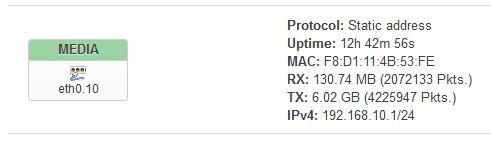

Nem ez a gond, egy izmos tápot használok, nem a gyárit.
Tegnap óta tesztelem a media vlan-t, dhcp gondja van.
Kapott a TV ip-t a 192.168.10.1/24-ből (uptime).
Sajnos a router azonban újra indult pár percenként egészen addig amíg nem adtam meg a TV-nek fix IP-t, amit kapott a vlan dhcp pool-ból.
Valami gondja még van mert spammeli a system log-ot durván (16 sec-enként).Mon Jan 27 06:40:17 2025 daemon.err odhcpd[1387]: Failed to send to ff02::1%lan@br-lan (Permission denied)
Mon Jan 27 06:40:33 2025 daemon.err odhcpd[1387]: Failed to send to ff02::1%lan@br-lan (Permission denied)
Mon Jan 27 06:40:49 2025 daemon.err odhcpd[1387]: Failed to send to ff02::1%lan@br-lan (Permission denied)
De most kiderítem, vélhetően az etc/config/dhcp-ben van a baj.config dhcp 'lan'
option dhcpv6 'server'
A lan IPv6: undefined/0 ezért szerintem az option dhcpv6 'disabled'.
